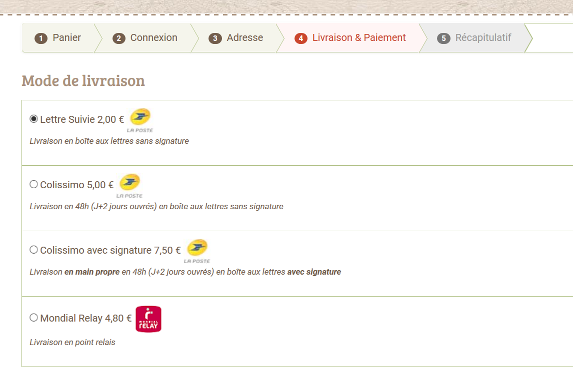

Je suis désolée de devoir à nouveau vous contacter au sujet du plugin Mondial Relay pour Hikashop, j'ai constaté 2 problèmes:
- depuis aujourd'hui la carte ne s'affiche plus ??? j'ai testé sur Firefox et Chrome, même pb. Ce n'est pas très gênant ...
- Problème plus important: le mode de livraison Mondial relay ne s'affiche pas lors de la 2ème commande du client si celui-ci avait choisi ce mode de livraison à sa 1ère commande.
Par contre s'il avait choisi un autre mode de livraison le choix Mondial relay apparaît. Donc pour toute commande n avec livraison Mondial relay, à la commande n+1 le choix Mondial relay n'apparait pas.
J'ai testé sur Firefox et chrome même pb et en local aussi.
C'est très gênant car il arrive assez souvent que le client créé la commande mais ne valide pas le paiement tout de suite et il revient quelques heures plus tard, recréée une commande et la confirme alors . Lors de cette recréation de commande le choix du mode de livraison Mondial relay n'apparait plus si le client l'avait choisi lors de la création de la commande queslques heures plus tôt !!
Merci de bien vouloir vérifier ce problème

J'ai effectué plusieurs tests et voici ce que j'obtiens:
- avec une instance de mode de livraison MR sans aucune restriction : le plugin marche parfaitement
- avec plusieurs instances de mode de livraison donc avec des restrictions par ex de prix mini ou max le plugin MR marche parfaitement à la commande n mais il n'apparaît plus à la commande n+1
Sur mon site j'ai paramétré 3 instances de mode de livraison MR avec des restrictions de prix : 0-49.9, 50-69.9, 70 mini et le pb apparaît. Sans ces restrictions pas de pb.
Ces restrictions sont bien paramétrées puisque ça marche à la commande n.
Les utilisateurs doivent être connectés Registred pour pouvoir avoir accès à la livraison.

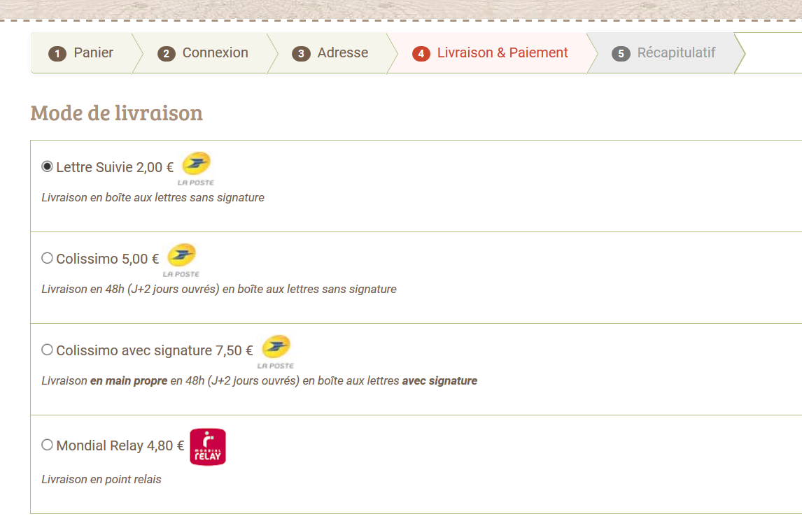

Après plusieurs tests pour l'affichage du mode de livraison à la commande n+1:
le plugin ne s'affiche que si on efface toutes les données cache et cookies du navigateur.
J'ai essayé avec firefox et chrome c'est identisque
donc il semble y avoir un pb de cache puisque ça marche si on efface le cache du navigateur
