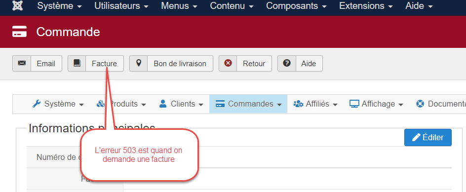

Bonjour, Nicolas,
Mon client a beaucoup de commandes et lorsque il veut imprimer la facture il y a une page erreur 503.
Sur la base de ce que nous avions eût il y a quelques semaines avec "rapports de ventes" (vous vous souvenez ?) de l'un de mes clients pour lequel nous avons solutionné en modifiant le code...je pense qu'il s'agit ici aussi d'un nombre de commandes trop importants dans la base de donnée avec une mémoire vivre du serveur OVH de 512 MO saturé....
pour les rapports de ventes vous m'aviez fait modifié avec succès en filtrant les années chargées...mais je ne peux pas appliquer cela directement car il s'agit de toutes les commandes depuis plus de 4 ans....(il y a quand plus de 10400 commandes ...)
donc svp, pourriez vous me dire ce que je dois modifier pour alleger cette mémoire et ces requêtes ?
Merci Beaucoup
Ghislain
  • Posts: 344
  • Thank you received: 35
4 years 5 months ago #340246
voici l imprim écran
  • Posts: 86080
  • Thank you received: 14188
4 years 5 months ago #340249
Il me faudrait plus de détails.
Sur quelle page exactement avez-vous le souci ?
Sur le listing des commandes ? Ou dans la popup de la facture ? Ou sur la page du détails de la commande ?
Combien d'éléments affichez vous par défaut dans les listings de votre backend ?
Enfin, pourriez vous regarder le log d'erreur PHP pour récupérer l'erreur fatale correspondant à cette erreur 403 ?

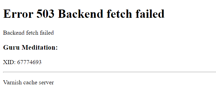

J'ai regardé le backend et le FTP, mais je ne vois pas la cause du problème.
Même en remplaçant par le plugin PDF par défaut, il y a le souci.
Pourtant, le plugin ne charge que les données d'une seule commande pour générer le PDF.
Donc je ne vois pas pourquoi cela serait un problème.
Difficile à dire quoi que ce soit de plus sans l'erreur PHP correspondant.
Pourriez vous regarder les logs PHP et MySQL de votre serveur ? Il faudrait récupérer les vraies erreurs et pas l'erreur 503 générique de varnish qui ne fourni aucune information sur la cause du problème.

L'erreur indique un problème avec l'image images/Logo_Verrerie_Fleuryh300.png de votre logo. la librairie de génération de PDF n'arrive pas à récupérer l'image pour l'inclure dans le PDF.
Essayez de l'enlever du fichier invoice.php du plugin pour voir si cela aide.
Ce n'est pas une question de trop de requêtes.
Il n'y a pas non plus de fonction dans HikaShop pour supprimer les commandes.
Mais comme je vous l'ai dit précédemment, le plugin ne charge les informations que d'une seule commande. Donc je ne pense pas que cela serve à quelque chose de réduire la quantité de commandes sur le site.
