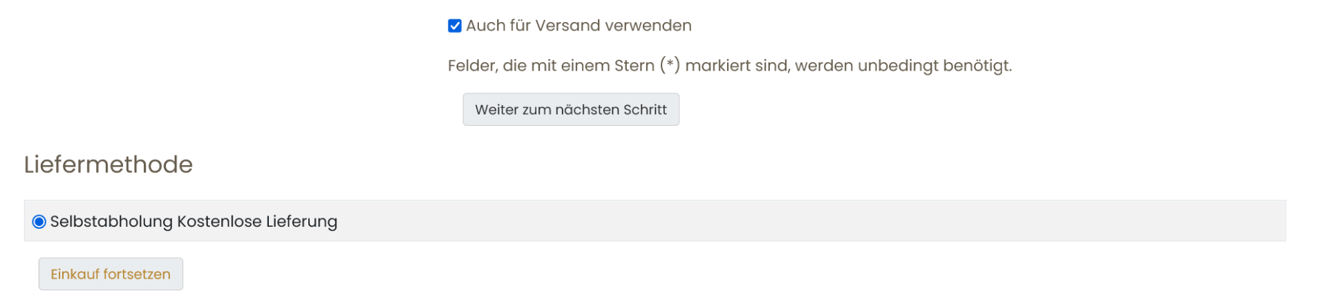

-- Error-message(debug-mod must be tuned on) -- : "Liefermethode" Selbstabholung wird immer angezeigt, ohne Alternative
Hallo,
bei mir wird auf der Seite checkout immer als einzige Liefermethode: Selbstabholung Kostenlose Lieferung angezeigt.
Auch werden dann per Default keine Versandkosten angezeigt.
Erst im nächsten Schritt hat man die Möglichkeit, den Postversand auszuwählen.
Leider finde ich keine Möglichkeit im checkout (Warenkorb), auf der ersten Seite die Selbstabholung zu unterdrücken oder alle Methoden darzustellen?
Danke für die Antwort

I suppose that you must have some restrictions in the shipping method which doesn't appear on the first page of the checkout.
For example, if you restrict the shipping method with the "zone" setting, then the shipping method can only appear once the user provides his address.
So, you'll likely want to move the shipping method selection to the second step of your checkout.
You can do so with the checkout worfklow editor under the Checkout tab of the HikaShop configuration:
www.hikashop.com/support/documentation/4...eckout-workflow.html
