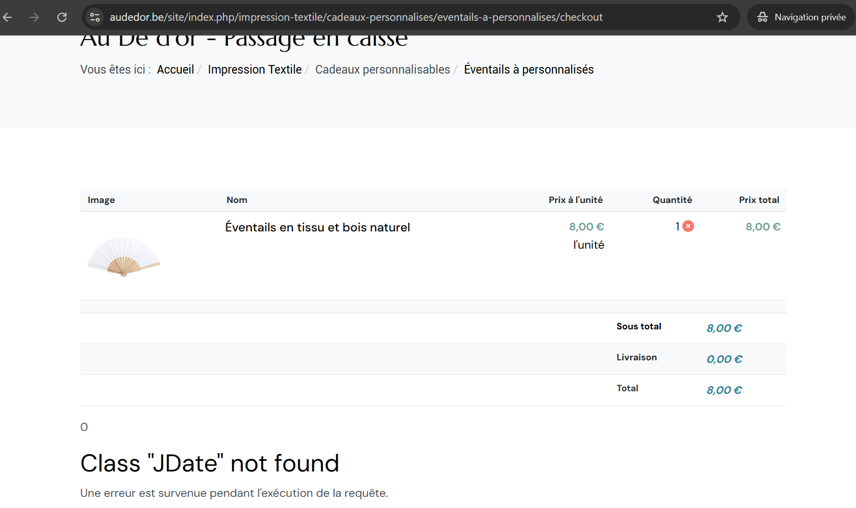

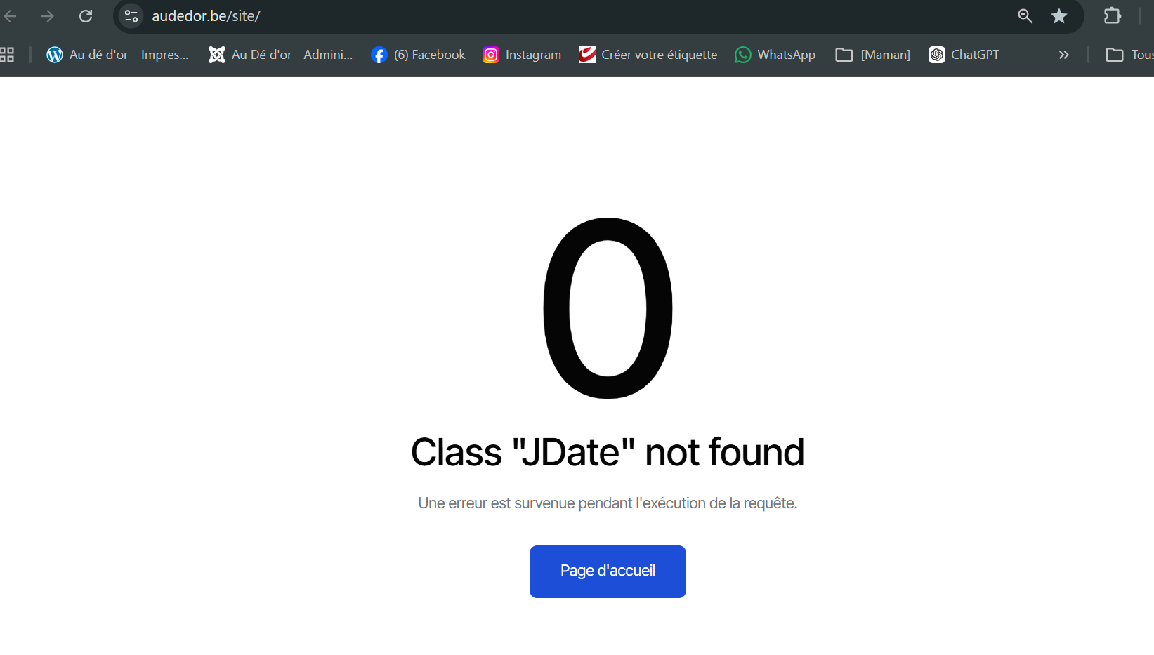

Hello, someone installed version 5.4.7 for me site, I didn't know how to do it myself. I created the import table as you instructed, and that works, but I get an error message when reaching the shopping cart: "Class 'JDate' not found."
An error occurred during the execution of the query.
Home page
And we can't do anything anymore—
we can't process transactions at the checkout.
Do you have any idea?
  • Posts: 86214
  • Thank you received: 14221
1 month 4 weeks ago #372869
JDate fait partie des anciens noms de classes de Joomla que Joomla 6 ne fournit plus de lui-même. Sur un site en Joomla 6, ces noms ne sont disponibles que si le plugin de rétrocompatibilité est activé : dans Système > Plugins, cherchez "compat" et vérifiez que le plugin "Comportement - Rétrocompatibilité" (Behaviour - Backward Compatibility) est bien activé. C'est lui qui fournit JDate. Si votre panier refonctionne après ça, c'était bien la cause.
Mais ce n'est qu'un dépannage. Ce plugin n'enregistre ces anciens noms qu'assez tard dans le chargement de la page, donc du code qui s'exécute avant peut malgré tout tomber sur une classe manquante. C'est exactement pour cette raison que, depuis HikaShop 6.5.2, HikaShop enregistre lui-même ces noms, tôt et dans tous les cas, sans dépendre de ce plugin.
Le fond du problème est là : la version 5.4.7 qui a été installée sur votre site est bien antérieure à Joomla 6 et n'est pas prévue pour fonctionner avec. Pour un site en Joomla 6, il vous faut une version 6.5.2 ou plus récente.
Si le panier plante encore une fois le plugin de rétrocompatibilité activé, envoyez-nous le message d'erreur complet avec le chemin du fichier et le numéro de ligne, nous vous dirons d'où il vient. Vous pouvez l'avoir en activant l'option "debug system" de la page de configuration d'HikaShop et en reproduisant ensuite le problème.

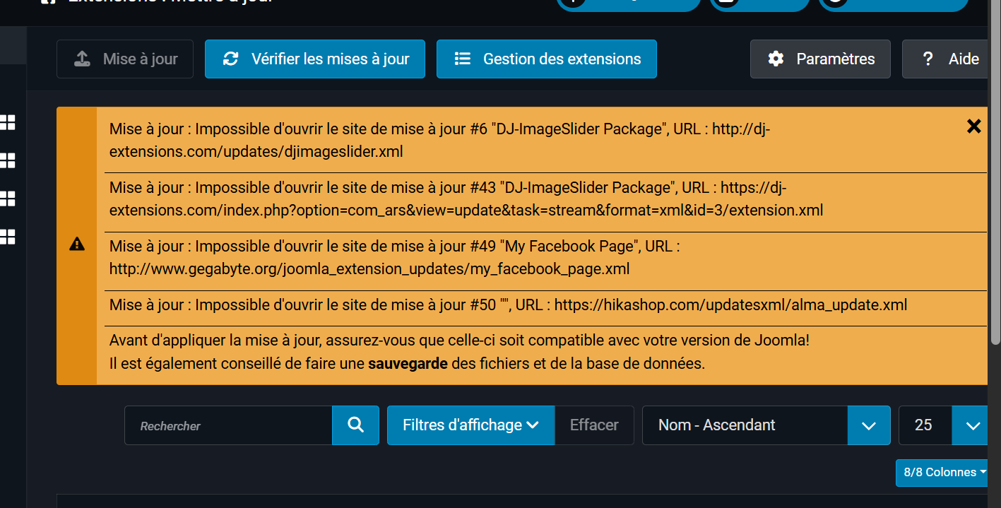

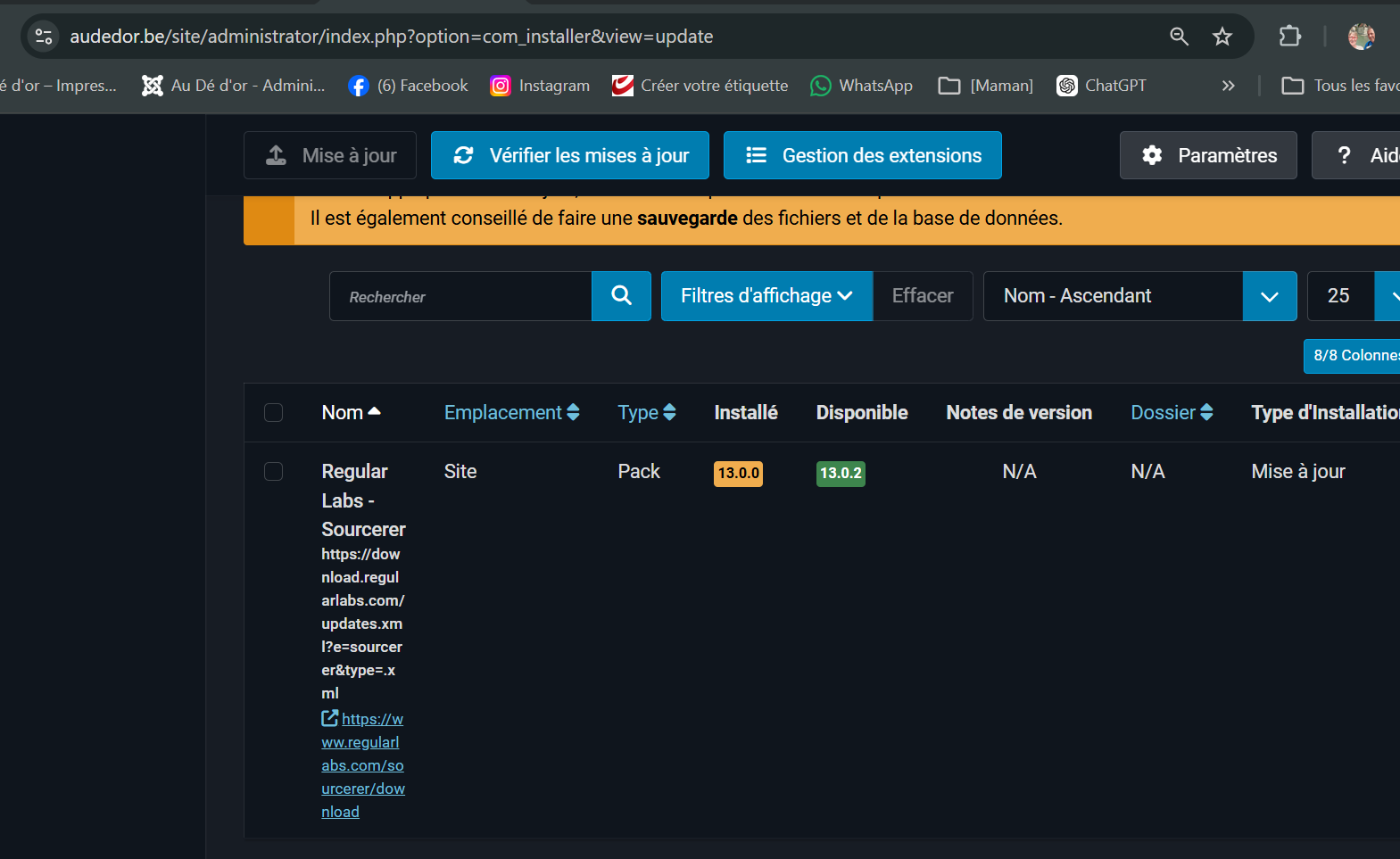

  • Posts: 6
1 month 4 weeks ago #372871
BONJOUR cela a marché maintenant j'essaye de faire les mise a jour moi meme
j'ai sauvegarder cela a ete mais après j'ai ceci
encore merci pour votre aide
  • Posts: 86214
1 month 3 weeks ago #372872
Ce sont des messages pour d'autres extensions que HikaShop. Donc pas de soucis.

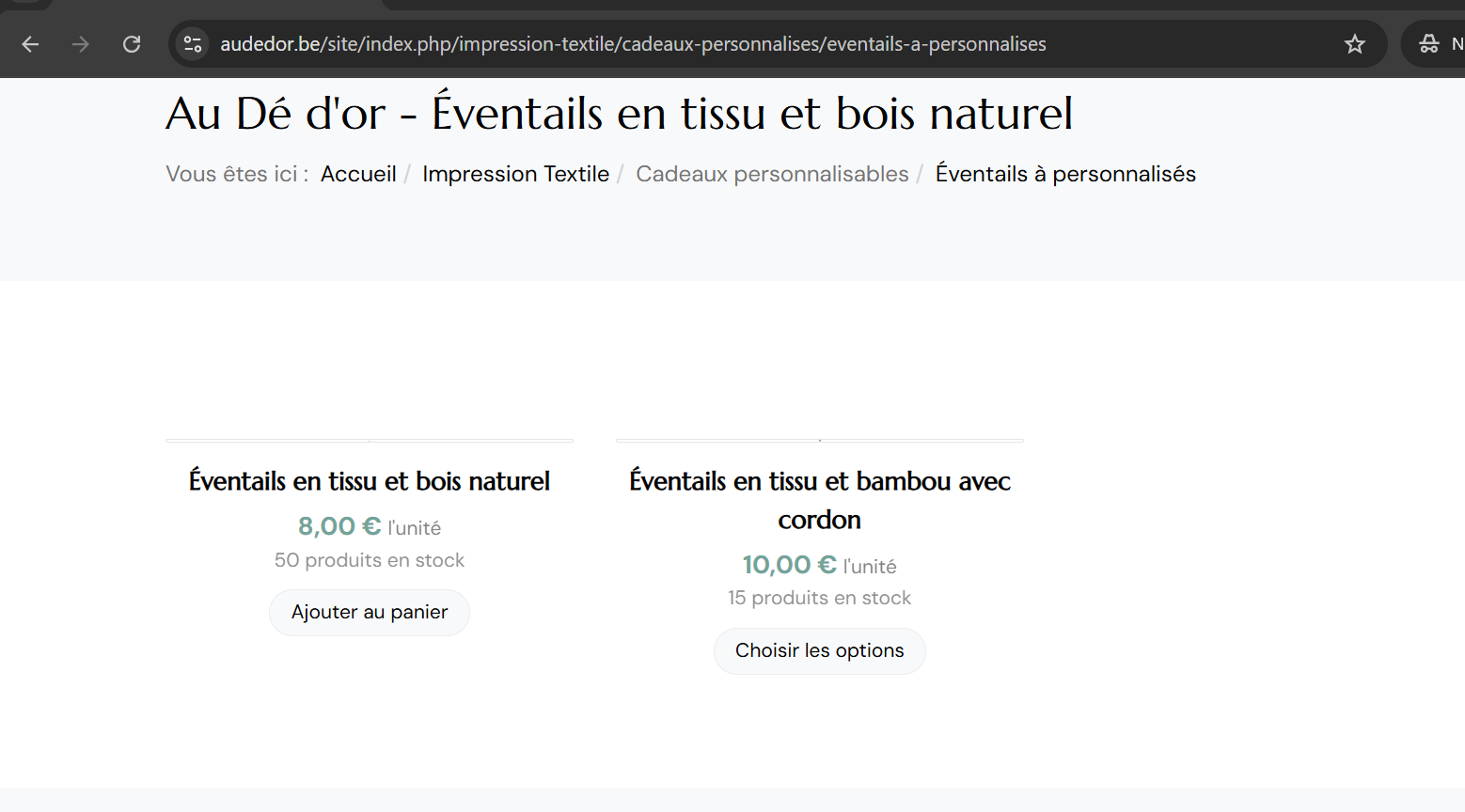

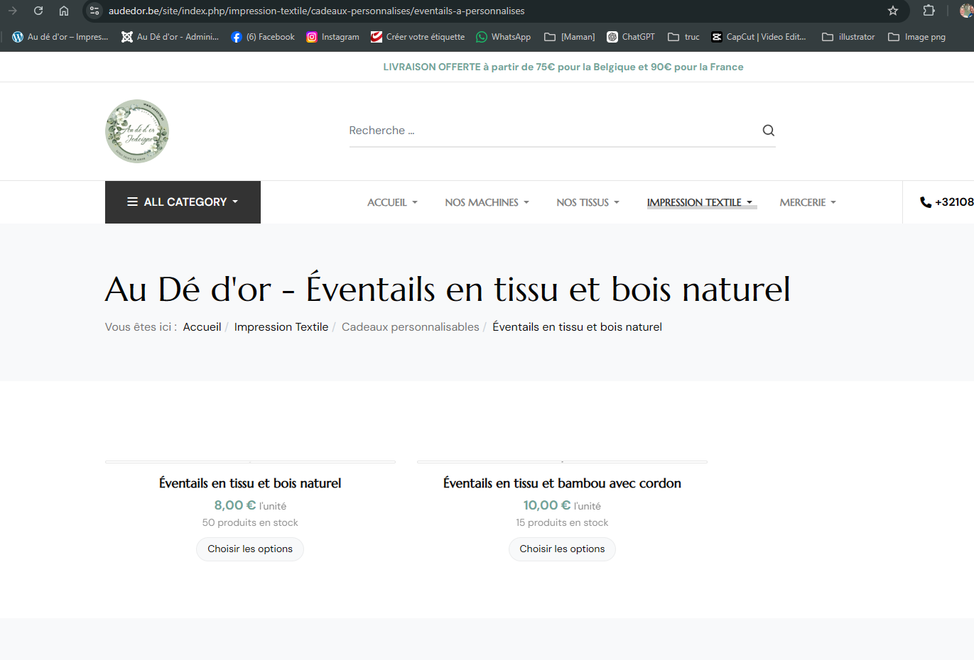

  • Posts: 6
1 month 3 weeks ago #372879
Super merci j'ai encore un petit soucis
depuis la mise a jour quand je craie un produits la photo ne ce met plus sur la page du site seulement si on clique sur le texte on la voie
1er photo premier article mis après la mise a jour et la deuxiement avant la mise a jour et pourtant je fait exactement les meme manipulation
encore merci pour votre aide si precieuse
milles mercis
je craie mon
  • Posts: 6
1 month 3 weeks ago #372881
J'ai reussi merciiiiiiiiiiiiiiiiiiiiiiiiiiiiiiiiiiiiiiiiiiiiiiiiii
