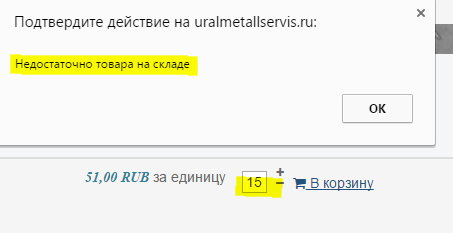

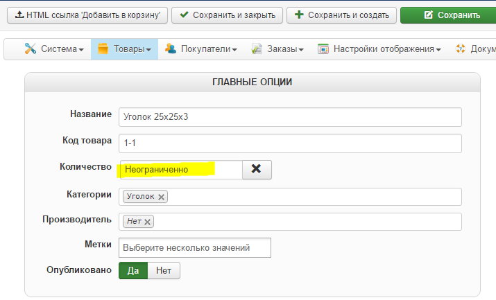

Количество товара и его ограничение (сбой)
Срабатывает ограничение товара!
Хотя в товаре в главных опциях стоит неограниченно!
На странице с товаром добавляешь допустим 55 выходит сообщение недостаточно товара на складе.
И сбрасывает до 15.
Это происходит в любом товаре.
А в корзине ставлю 55 жму обновить и всё работает цену перечитывает.
Кто то сталкивался с этой проблемой? Ка исправить?

  • Posts: 68
10 years 4 months ago #237020
- HikaShop version -: 2.6.2
- Joomla version: 3.5.1
- browser (s) name and version--: Google Chrome
- Error-message (debug-mod must be tuned on) - : product not Enough stock Name Quantity of the product and ITS limit (fault) ! beyond the cap product ! Although the main item in the options is unlimited . on the item page, add say 55 message not Enough goes out of stock item and up to 15. resets This happens in any product . And put in the basket 55 click update, and everything works the price reads. Someone experienced with this problem? Ka fix? Thanks in advance !!!!!!!!!!!!!!

  • Posts: 68
10 years 4 months ago #237066
Thank you very much for the concern!Problem following:when the setting of item number of item is UNLIMITED! It is in the product when you purchase there is a limit of 15 items.Writes (out of stock).In the cart all is well not limited.At all so or only at me?How to fix it?
10 years 4 months ago #237121
Please use that code for the view "product / show_quantity":

  • Posts: 68
10 years 4 months ago #237246
Solved!Ur works!!!!!!!!!!!!!!!!!!!!!!!!!!!!!!!!!!!Thank you very much dear person!!!!!!!!!!!!!!!! Thank you!!!!!!!!Thank you!!!!!!!!Thank you!!!!!!!!Thank you!!!!!!!!I bow to You!!!!!!!
