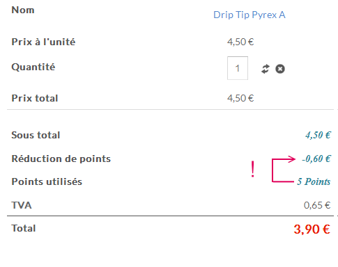

Ainsi, pour une commande test d'un unique produit à 4.50 € TTC avec utilisation de 5 points, chaque point valant 0.10 €, le total des points est de 0.60 € (évidemment attendu : 0.50 €) :
A ce stade, la TVA (= 0.65 €) est correcte, mais sur la base d'un total incorrect (= 3.90 € au lieu de 4.00 €).

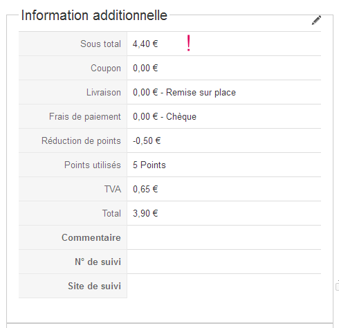

2 – Backoffice > Première erreur vue : sous-total inexact

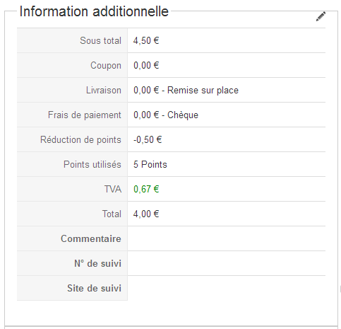

La même commande test que ci-dessus vue du gestionnaire de commandes en backoffice révèle immédiatement une autre erreur. Le sous-total est minoré sans raison de 0.10 €, passant sans raison compréhensible de 4.50 € (= le prix du produit acheté) à 4.40 € :
Cette fois, le paiement par points est correct (= 0.50 €), et la TVA aussi, en un sens, mais sur la base d'un sous-total incorrect.
J'ai d'abord cru que cette minoration de 0.10 € était systématique — sur la base d'une autre commande test (= un produit unique également, cette fois à 6.90 € TTC), mais en fait ce n'est pas le cas, et la formation de l'erreur paraît bien difficile à comprendre.

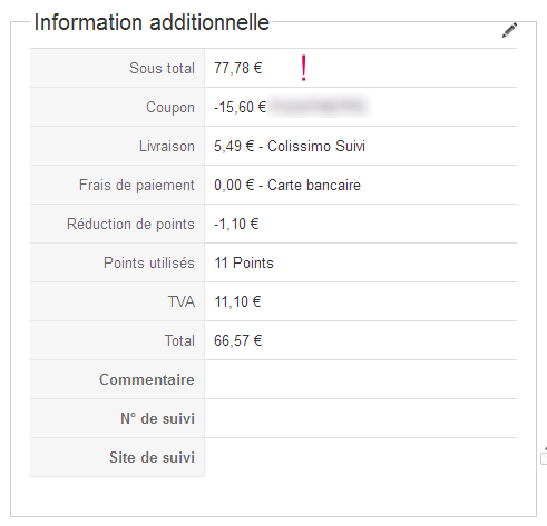

Exemple avec une vraie commande client hier soir, le total TTC des produits étant exactement de 78.00 € :
minoration du sous-total dans ce cas : 78.00 – 77.78 = 0.22 €.

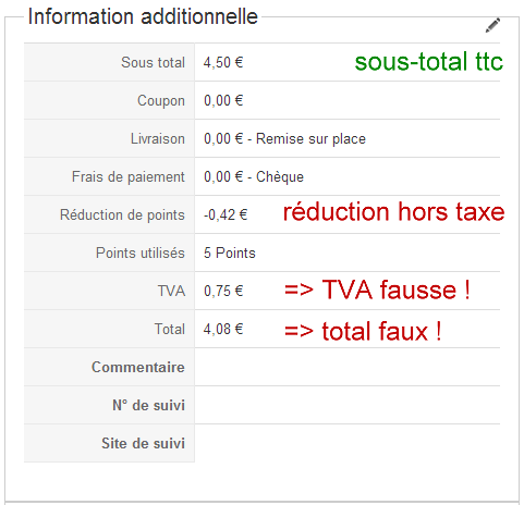

3 – Backoffice > Deuxième erreur vue : changements après enregistrement
Découverte : mon client me fait remarquer que si on agit sur l'un quelconque des champs personnalisés de la commande (= sur l'une des 2 cases à cocher, 'N° de suivi' ou 'Site de suivi', ou bien sur la zone de texte 'Commentaire'), le sous-total redevient conforme, mais la TVA devient incorrecte.

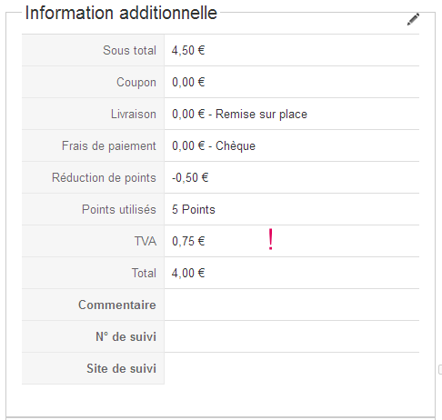

Mes tests ont confirmé ce changement... et au-delà : il suffit d'ouvrir la commande (= le petit crayon en haut à droite) sans rien modifier puis d'enregistrer (bouton 'Sauver') pour déclencher le changement :-\
Copie d'écran de la même commande après ouverture et appui sur 'Sauver' :
Nous retrouvons ici le problème de TVA qui dure depuis des mois et qui n'est toujours pas résolu, mais (peut-être ?) situé dans un contexte d'erreurs nettement plus large.
Petit montage de ce qui est attendu, avant et après avoir appuyé sur le bouton 'Sauver' ::

Résumons la situation :
20% = votre taux de taxe.
4.5€ = prix produit avec taxe.
0.6€ = prix de la réduction avec taxe.
3.75 = prix produit sans taxes.
0.5 = prix de la réduction sans taxes.
La réduction est bien de 0.5€ mais vu que vous y ajouté le support des taxes ; il y a également une réduction de 0.10€ (0.5€ * 20%) qui s'ajoute et qui est dédiée aux taxes.
Autrement dit votre conversion de points est de : 1 point = 0.1€ HT + 20% Tax
50 points = 0.5€ (hors taxes) = 0.6€ (ttc)
Le prix total de la commande attendu est donc bel et bien 3.90€ ( 4.5€ - 0.6€ = 3.9€ )
Quelques calculs supplémentaires afin de vérifier la cohérence et l'exactitude des résultats :
3.75 * 1.20 = 4.50 (produit HT + taxes = produit TTC)
4.50 - 3.75 = 0.75 (produit TTC - produit HT = Taxes du produit)
0.75 - 0.1 = 0.65 (Taxes du produit - Réduction de taxes = Taxes finales)

Résultats du test avec la valeur du point définie en hors taxe (= 0.08333333 €) :

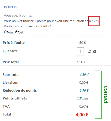

Sur la page checkout, le compte est correct. Seul souci, mais assez secondaire : l'évocation de la réduction au-dessus du compte est exprimée hors taxe : 0.42 € au lieu de 0.50 €.
Copie d'écran :

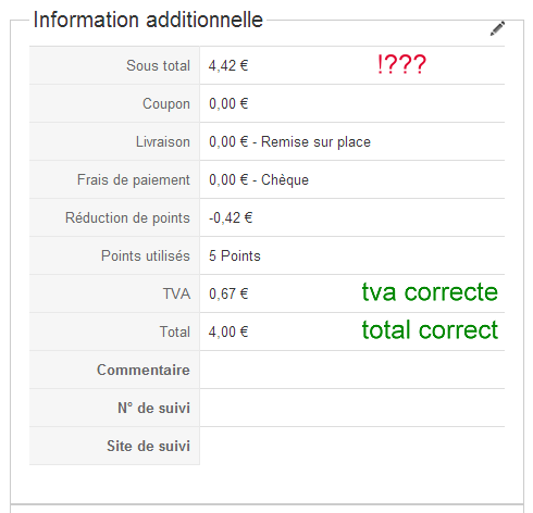

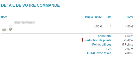

En backoffice, nous avons, dans un premier temps, une TVA toujours correcte (= 0.67 €) et un total ttc également correct (= 4.00 €)... mais sur la base d'un sous-total qui paraît fantaisiste (= 4.42 €). Je me permets d'insister sur le fait que cette dernière valeur apparaît avant la re-sauvegarde, et donc que cette erreur ne provient pas d'une re-sauvegarde :
Le notification email de création de commande reçue par le client affiche quant à elle un sous-total correct (= 4.50 €), mais la réduction de points reste exprimée hors taxe (0.42 € au lieu de 0.50 €) :

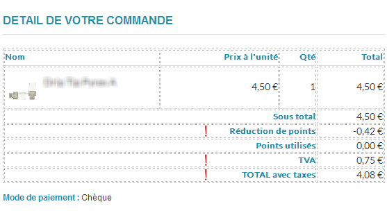

Deuxième temps :
Toujours en backoffice, ouvrons la commande, et, sans rien faire d'autre, appuyons sur le bouton 'Sauver'. Voilà le résultat, avec un sous-total cette fois correct, mais la réduction de points reste en hors taxe ((0.42 € au lieu de 0.50 €), ce qui explique probablement l'erreur grossière sur le total (= 4.08 € au lieu de 4.00 €) et sur la TVA (= 0.75 € au lieu de 0.67 €) :
...La confirmation de la commande déclenche une notification email, elle aussi fausse (= total 4.08 € ttc avec une TVA à 0.75 €). On peut imaginer la perplexité du client recevant cette 2e notification — ou même sa colère — quand il voit que le prix annoncé par le premier email est maintenant augmenté. Quelle somme sera effectivement débitée de son compte ?
Copie d'écran :
La facture, en backoffice, est hélas le reflet exact de cette notification inexacte.

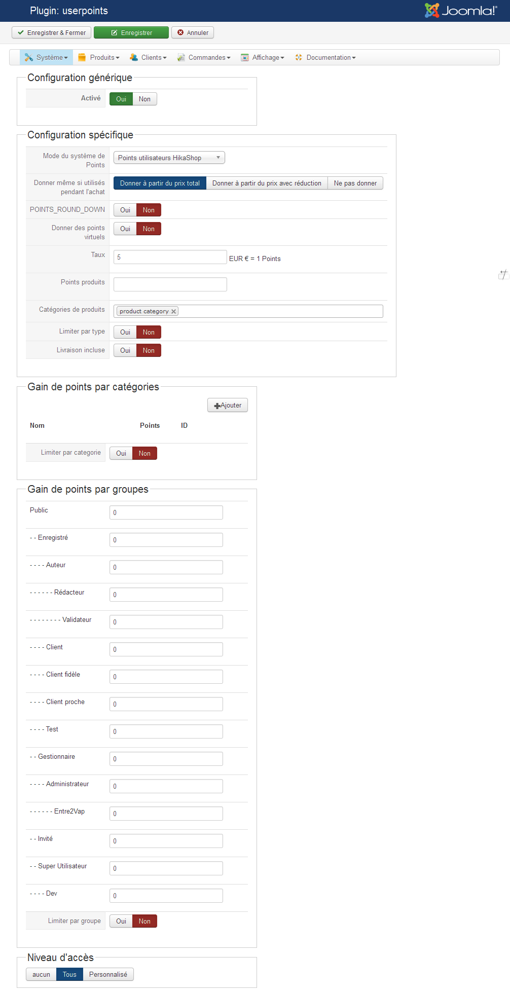

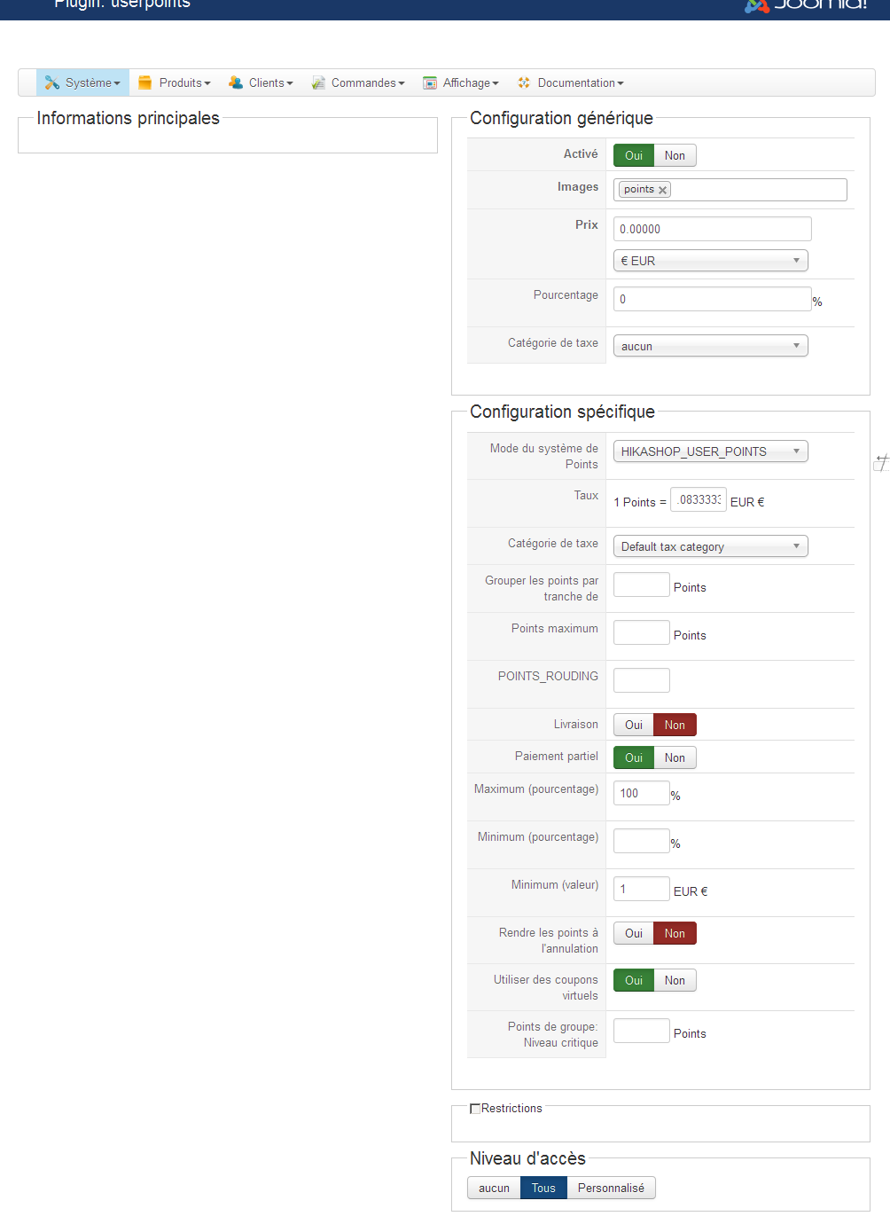

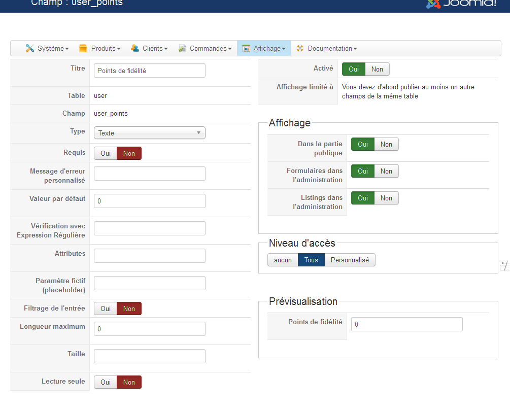

1 – Plugin :
2 – Plugin de paiement :
3 – Champ personnalisé UserPoints :

10 years 3 months ago #243554
: j'ai écrit qu'il me paraissait logique que le total des points soit remis à zéro une fois les points utilisés. En fait, ce n'est pas dans la logique d'Hikashop User Points... et pas non plus conforme au souhait de mon client
HikaShop suit ce que vous lui dites de faire...
Vous avez l'option "Donner même si utilisés pendant l'achat" configurée à "Donner à partir du prix total".
Cela signifie que vous voulez que le système donne des points en ce basant sur le total, même si la commande est payée, partiellement ou pas, avec des points.
Si ce n'est pas ce que vous voulez, alors il faut changer cette option en "ne pas donner".
Commande n° 1851
Sous-total : 98.65 €
Livraison : 0.00 € (offerte)
24 points utilisés : – 2.40 €
TVA : 16.04 €
Total : 96.25 €
...tout va bien, sauf qu'à la suite de ce nouvel achat, le client est crédité de 16 points :-\
Normal. Vous avez configuré le plugin pour donner 1 point par tranche de 5€ HT et ce même si des points sont utilisés dans la commande. 80€ => 16 points.
C'est normal.
Après, pour le fait que certaines commandes donnent un nombre de points plus faible qu'attendu, c'est surement car vous avez limité le plugin à la catégorie "product category". Ainsi, le plugin ne prendra en compte que les produits liés à cette catégorie.
