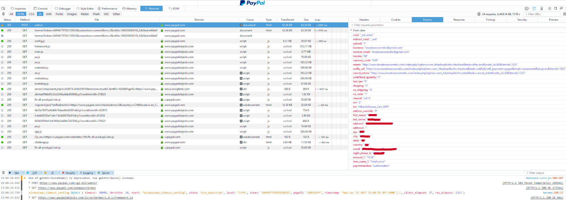

Dans ce cas, je ne vois pas d'autre solution que de récupérer les paramètres fournis dans le formulaire de redirection vers PayPal avec l'inspecteur de votre navigateur et fournir cela ainsi que l'URL de la page d'erreur sur PayPal au support PayPal.
Postez cela sur ce sujet: www.paypal-community.com/t5/PayPal-HTML-...hlight/false/page/26
Le support PayPal est plutot réactif l& bas et devrait pouvoir vous répondre rapidement avec une réponse utile, ce qui permettra de corriger le soucis, que ce soit un paramètre, ou quelque à changer dans le code.

  • Posts: 46
9 years 5 months ago #267297
