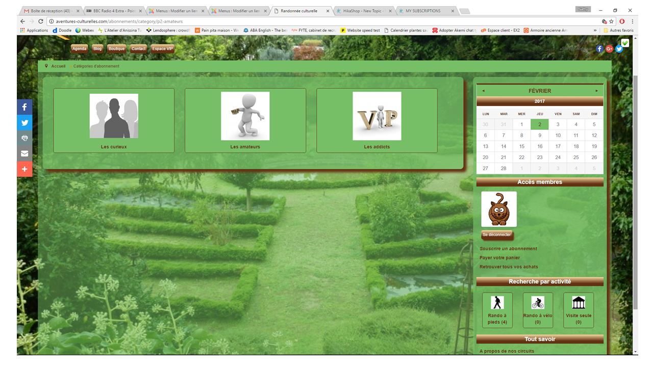

J'ai créé une catégorie "Abonnements", avec trois sous-catégories : Curieux, Amateurs, Addicts.
J'ai créé un menu "Souscrire un abonnement" qui permet d'afficher les catégories dans le" Content" défini par ma template.
Ma position "Content" correspondante est partagée entre la position "Centertop" et la position "Content". Je souhaiterais pouvoir afficher les catégories dans le "Centertop" et lorsque le visiteur clique sur l'une des options, les produits correspondants s'affichent dans le "Content". Je ne vois pas comment faire cela autrement qu'en modifiant le code PHP, ce que je ne sais pas faire sans tout casser.
Autre question : en l'état, lorsque le visiteur clique sur une option d'abonnement, bizarrement, rien ne se passe. J'ai tenté de comprendre pourquoi, sans succès, alors que j'utilise également un menu "Hikashop hidden menu" avec succès pour une autre catégorie que j'affiche dans ma position de template "Right" (voir recherche par activité)
Pourriez-vous m'aider à concrétiser mon besoin ?
Merci beaucoup.

Je reformule ma demande.
J'utilise Emerald avec Hikashop pour proposer des abonnements. J'ai créé 3 catégories de produits dans Hikashop sous la catégorie "Abonnements" et j'ai créé un lien de menu qui pointe vers la catégorie "Abonnement".
On a donc :
- catégorie
- - amateurs
- - addicts
- - curieux
Le MainContent de mon template comporte deux zones : CenterTop et Content.
Je veux que l'affichage de ma catégorie "Abonnement" se face dans le CenterTop et qu'au clic sur l'une des catégories enfants, cette dernière affiche ses produits dans le Content.
Ma problématique est la suivante :
1/ Actuellement, je ne peux pas choisir un affichage de la catégorie "Abonnement" dans le CenterTop. L'affichage se fait par défaut dans le Content. Est-il possible d'afficher les éléments comme indiqué ci-dessus ? Et comment ?
2/ Actuellement, quand je clique sur une catégorie enfant, la fonction d'affichage n'aboutit pas, sauf et seulement si, je désactive la fonction "Réécriture d'Url en clair (SEF) dans ma configuration. Il semble donc y avoir un bug qq part.
En espérant que cela vous permettra de comprendre ma demande.
Merci à vous

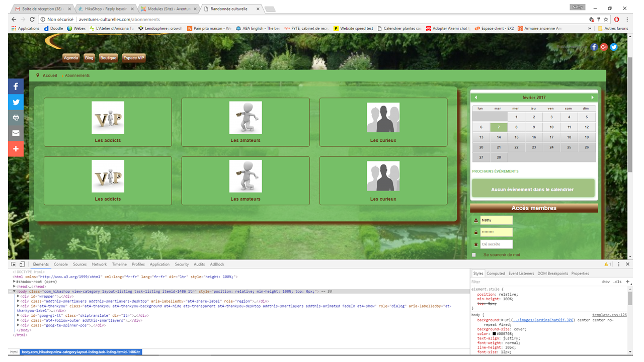

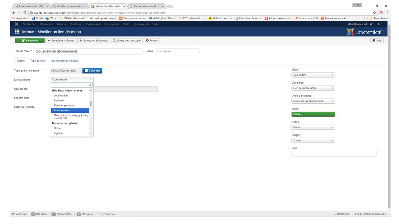

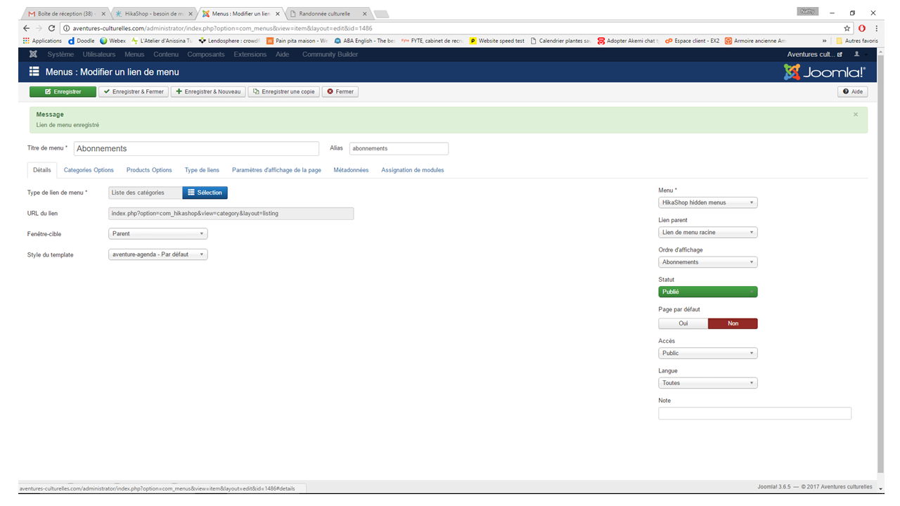

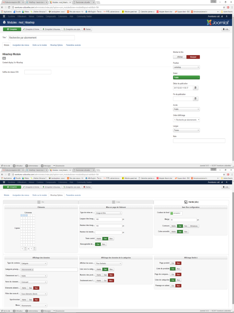

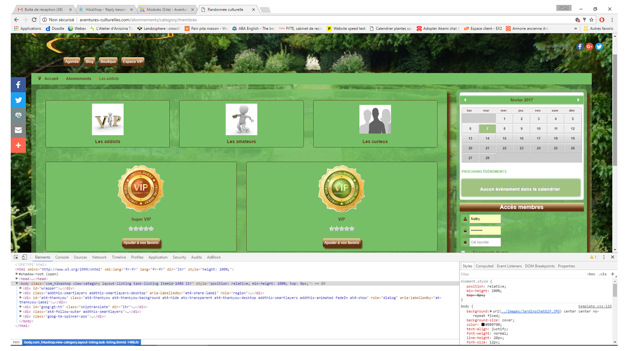

Un regard extérieur est véritablement nécessaire parfois. Grâce à vous, j'ai progressé dans mon objectif d'affichage. Mais je ne suis pas sûre d'avoir bien compris l'usage des "hidden menu"...
J'ai connecté mon menu caché "Abonnements" avec le module 'recherche par abonnement". Ce module est prévu pour s'afficher dans le ContentTop.
Mes menu et module de menu Joomla contenant le lien "Souscrire un abonnement" s'affiche à droite : le lien pointe vers le menu caché 'Abonnement".
Quand je clique sur le lien "Souscrire un abonnement", le module attaché au menu caché 'Abonnement" s'ouvre deux fois dans le ContentTop. Evidemment, ce n'est pas mon objectif.
Par contre, je peux parfaitement consulter les sous-catégories d'abonnements comme attendu : mes trois sous-catégories d'abonnement restent en ContentTop pendant que je consulte le détail dans le Content.
Ma question est donc : comment éviter ce double affichage du menu caché "Abonnements" ?

C'est normal que vous avez un double affichage:
L'élément de menu est de type listing de catégorie et donc affiche le listing dans la zone "content" (tous les éléments de menu de Joomla affichent leur contenu là). Et vous avez votre module dans centerTop qui affiche le même contenu sur ce menu.
Donc ce que'il faut, c'est changez le type de votre élément de menu pour avoir par exemple un article joomla dans content et le module toujours affichant le listing lorsque vous accédez au menu.
Comme dit Jérome, ce n'est pas vraiment une question HikaShop mais une problématique de mise en place de menus/modules Joomla. Vous auriez la même problématique et la même solution avec n'importe quelle extension permettant d'afficher son contenu via un élément de menu et un module.
