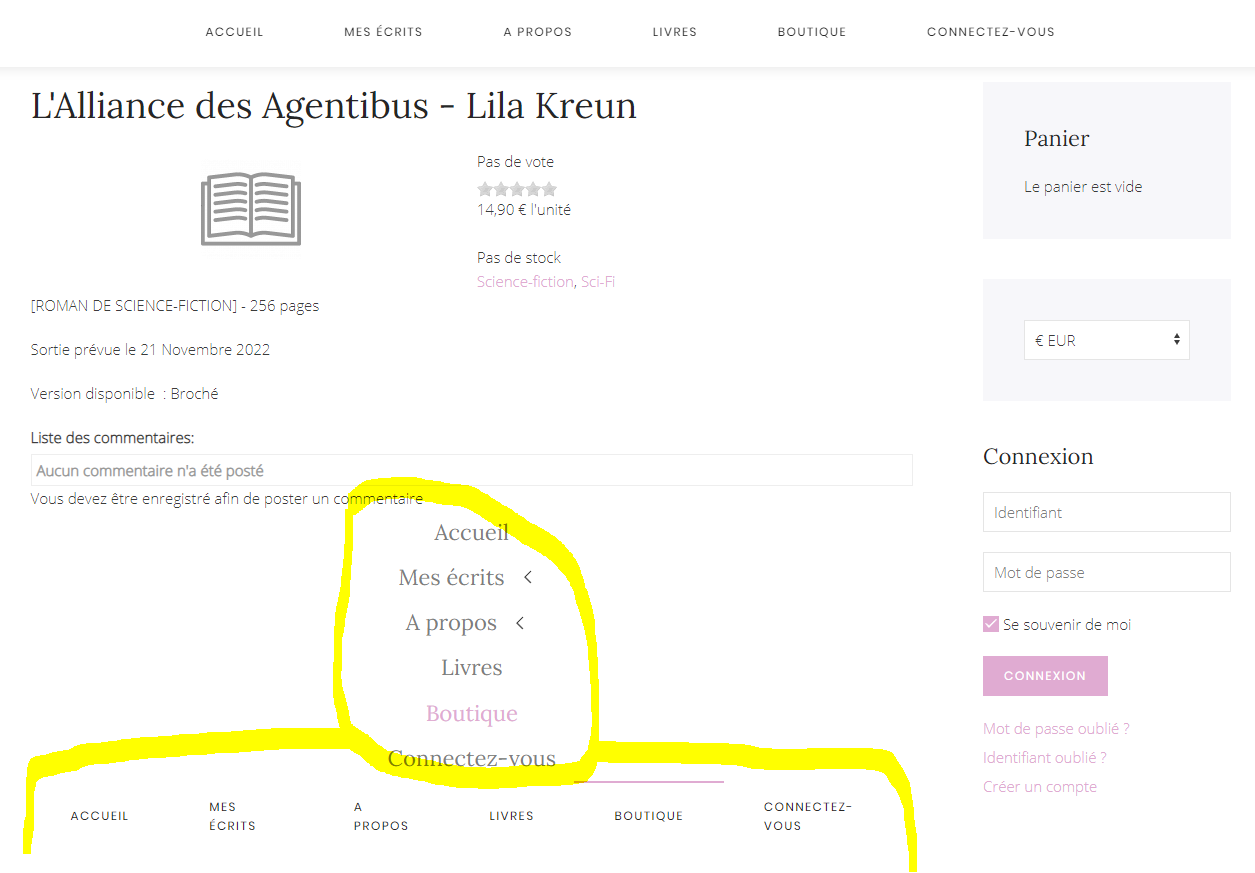

Bonjour l'équipe Hikashop,
J'espère que vous allez bien. :)
J'aurai besoin de votre aide concernant l'affichage de mes produits sur ma boutique Hikashop.
Jusqu'ici tout se passait merveilleusement bien, mais depuis cet après-midi j'ai constaté que mon menu principal se dédoublait en bas de page de chacun de mes pages-produits. De plus, il y a aussi le menu du format mobile (dit responsive) qui s'incruste entre les deux. :unsure:
Je n'ai effectué aucune modification sur ce site et j'avoue que je suis un peu perdue sur la marche à suivre pour me débarrasser de ces anomalies.
Merci d'avance pour toute l'aide que vous pouvez m'apporter.

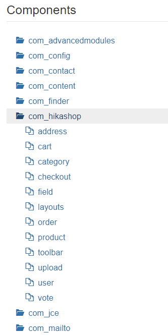

Par contre, j'aurais besoin de votre aide pour retirer les 3 lignes comme vous l'avez suggéré sur le post de verzevoul.
Où puis-je trouver ce chemin : components/com_hikashop/views/product/view.html.php
J'ai tenté de passer par l'override du template en question mais je n'ai pas "views" dans com_hikashop.
Une idée à me suggérer ?
Merci d'avance. :)
Got
  • Posts: 86051
  • Thank you received: 14179
3 years 10 months ago #345684
Ce fichier n'est pas une vue. Vous ne pouvez pas l'override. Il faut directement modifier le fichier via FTP ou le file manager fourni par votre hébergeur.
