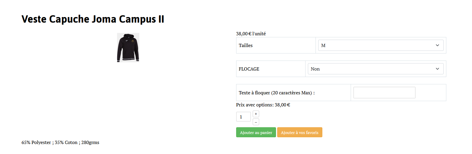

J'ai crée une option produit flocage avec un champs de texte associé.
J'ai suivi le tuto pour les options, cela fonctionne (exemple +10€ pour le flocage)
Par contre j'ai crée un champs personnalisés pour que le client puisse mettre son nom, le champs apparaît... mais je souhaiterais qu'il n'apparaisse que si l'option flocage est sur OUI.
Ceci est il possible ?
Merci par avance

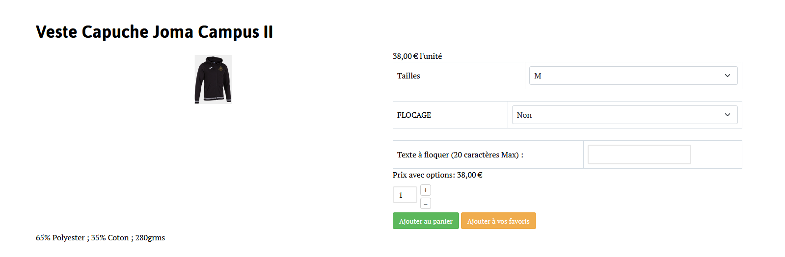

Excusez moi, je viens de me remettre dessus,et j'ai découvert un bug :
après avoir fait une restriction dans les champs HS\champs perso\flocage à une catégorie d'articles... (certains articles ont une option, deux et pas d'autre...)
tout fonctionne, l'option ne s’affiche que dans les articles souhaités, sauf que le tarif n'est pas ajusté... Option flocage : OK mais tarif inchangé par exemple)
et si j’enlève les restrictions cela fonctionne... il manque quelque chose dans la formule ?
Last edit: 2 years 9 months ago by NJWEB.
