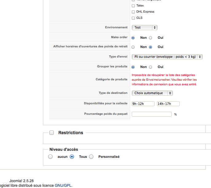

-- Joomla version -- : 2.5.28
-- Error-message(debug-mod must be tuned on) -- : " Impossible de récupérer la liste des catégories auprès de Envoimoinscher. Veuillez vérifier les informations de connexion que vous avez entré."
Lorsqu'on installe le plugin envoimoinscher.com, dans le panneau configuration spécifique , en mode test la rubrique catégorie de produit affiche en rouge " Impossible de récupérer la liste des catégories auprès de Envoimoinscher. Veuillez vérifier les informations de connexion que vous avez entré."
Pouvez-vous m'expliquer ce qui bloque ?
merci

  • Posts: 2
10 years 7 months ago #188488
ci-joint une capture écran de l'anomalie évoquée.
cordialement

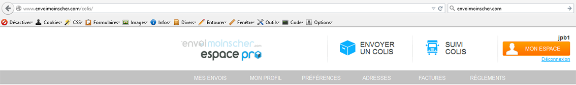

  • Posts: 68
10 years 7 months ago #189618
Bonjour Mohamed,
Merci de votre réponse.
En fait je ne comprends pas, je viens de me connecter à envoimoinscher.com avec les mêmes identifiants que vous, sans aucun souci. Quand vous dites "espace de test", s'agit-il d'un autre url que celui-ci : " www.envoimoinscher.com/ "
Cordialement,
PS : Comme vous pouvez voir sur l'image suivante, le profil est bien reconnu et connecté :
Si le problème ne vient pas des identifiants, il peut s'agir de la clé API, non ?
Last edit: 10 years 7 months ago by shabo.

Après avoir contacté envoimoinscher.com, nous avons eu des nouvelles clés API, la clé de test, sur l’environnement test ne génère pas de message d'erreur, en revanche la clé de production génère toujours le même message :
"Catégorie de produits : Impossible de récupérer la liste des catégories auprès de Envoimoinscher. Veuillez vérifier les informations de connexion que vous avez entré."
D'après le technicien d'envoimoinscher.com, les clés API ainsi que le login et MDP sont correctes cela ne viens donc pas de chez eux...
Par ailleurs, maintenant les méthodes de livraison crées ne sont pas reconnues, lors de la finalisation de la commande, nous avons deux messages d'erreur :
"Pas de méthode de livraison disponible"
"The request is invalid :
bad_request - [jpb1]wrong iso code: FX
Error while sending the request: error setting certificate verify locations: CAfile: /home/pikandro/www/plugins/hikashopshipping/envoimoinscher/lib/../ca/ca-bundle.crt CApath: /etc/ssl/certs"
J'ai pris le temps de regarder dans vos tutoriaux, mais il y a beaucoup d'information à digerer, donc si vous pouvez nous donner un coup de main pour débloquer la situation ce serait bienvenue.
Désolé de vous déranger encore une fois, mais là nous sommes bloqués.
Merci d'avance,
