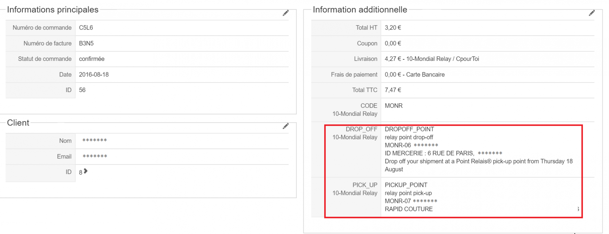

edit : J'ai ajouté une copie d'ecran d'une commande confirmée hikashop avec le choix mondial relay. On y voit bien que les informations sont correct, la connexion au compte envoimoinscher permet de récupérer les info dropoff_point. Donc mes logins sont corrects.
Est ce qu'il y a quelques chose de spécifique a faire pour faire l'appel au webservice envoimoinscher ? au niveau de l'url de retour peut être ?
Merci

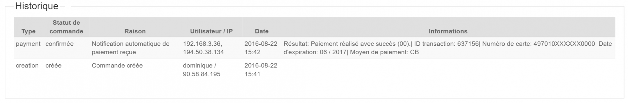

J'ai regardé les historiques, ca semble correct, j'ai pas de message d'erreur, y'a t-il vraiment un appel qui se fait ? J'ai appellé envoimoinscher qui devait regarder de leur coté et me rappeller dans la journée... ca fait 3 jours ouvré maintenant !! :/ C'est vraiment dommage d'avoir créer un module de shipping qui repond a un vrai besoin mais d'avoir un service si faible. J'essayerais a nouveau de les appeller et je vous tiens au courant...

Merci pour le retour mais j'ai vérifié ma commande posséde bien un numéro de facture, celui donné par défaut d'ailleur {automatic_code} mais j'ai l'impression que il n'y a rien qui se passe sur le onAfterOrderUpdate. J'arrive pas a y mettre de point d'arret...
