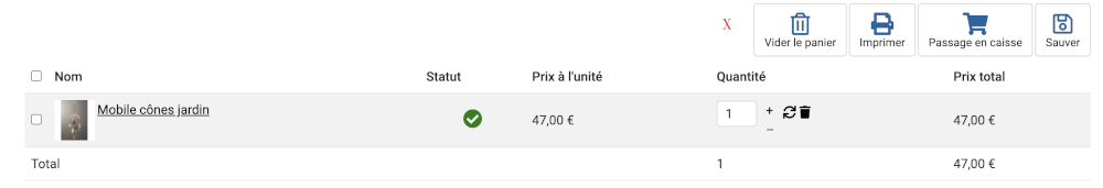

Est-il possible (facilement ?) d'ajouter une icône dans l'affichage du panier indiquant que les frais de port sont offerts pour une commande supérieure à 100 €, afin d'inciter les clients à augmenter leurs achats ?
Voir image jointe... l'icône en question pourrait se trouver à la place de la croix rouge.

Je pense que ce que vous voulez faire c'est rajouter un tag comme ici ( www.hikashop.com/home/blog/471-hikashop-4-4-3.html#tags ) à la vue cart / show ( www.hikashop.com/support/documentation/1...-display.html#layout )

Allez dans le menu Affichage>Vues, éditez la vue cart / show et rajoutez le tag :
{hkshow maxcart=100}les frais de port sont offerts pour une commande supérieure à 100 €{/hkshow}
au début.

Merci beaucoup. C'est oarfait.
