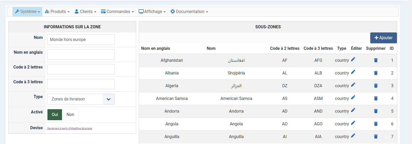

Pourriez-vous fournir une capture d'écran des options de cette zone ? Est-elle bien du type "livraison" ?

2 years 11 months ago #354366
bonjour
Voici la copie écran demandée.
Merci
  • Posts: 85952
  • Thank you received: 14142
2 years 11 months ago #354369
Remplissez le champ "nom en anglais" de votre zone. C'est ce champ qui est utilisé pour la sélection dans le sélecteur de zone.

2 years 11 months ago #354384
Cela fonctionne mieux avec le nom en anglais
