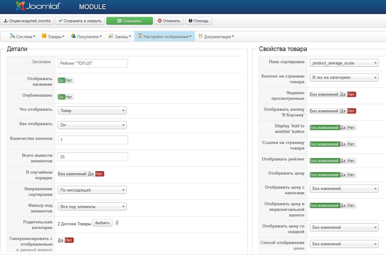

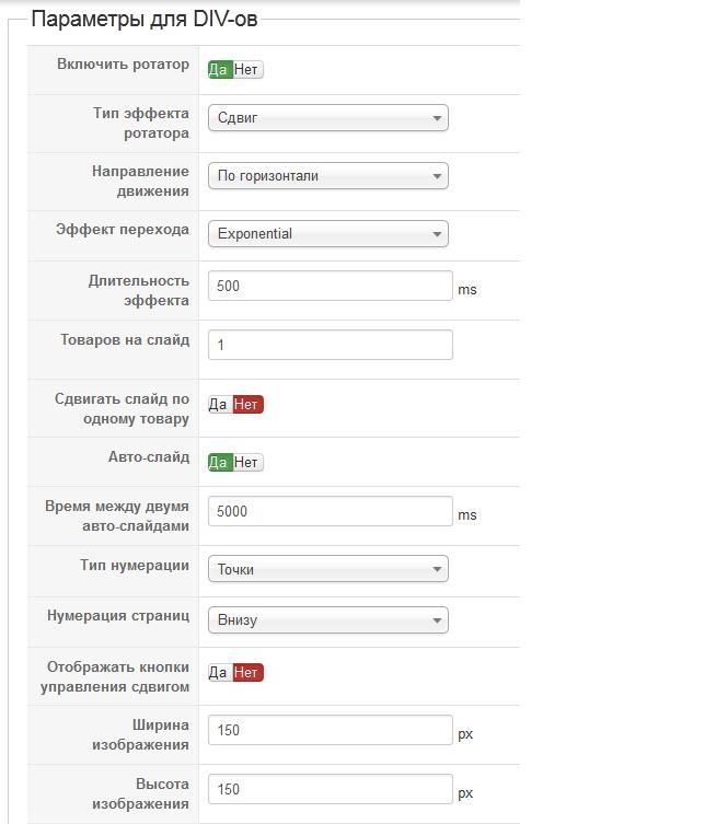

zlenko, а что у тебя за слайдер в топ-25? мне понравился, хочу

Создал и настроил модуль "HikaShop Content Module (Content display for Hikashop)"
Настройки на скриншотах:

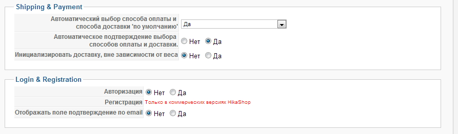

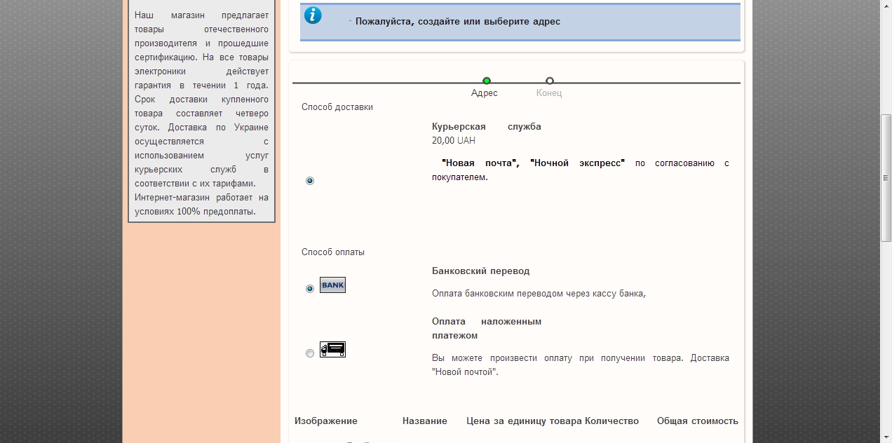

Joomla 2.5.11, HikaShop 2.1.3. При оформлении заказа не отображаются поля с данными покупателя, т.е. нет этих полей для заполнения,но предупреждение о том, что не заполнен адрес выдаётся. Не могу найти причину? помогите пожалуйста. Скрин в аттаче.

zlenko wrote: Создал и настроил модуль "HikaShop Content Module (Content display for Hikashop)"
а фильтр average_score это по чем фильтрует (рейтинг, кол-во просмотров или чего)?

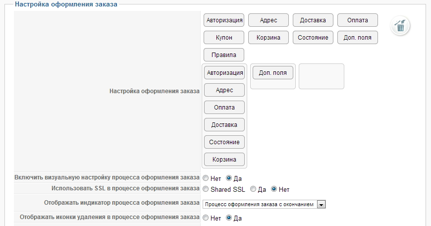

bair wrote: Joomla 2.5.11, HikaShop 2.1.3. При оформлении заказа не отображаются поля с данными покупателя, т.е. нет этих полей для заполнения,но предупреждение о том, что не заполнен адрес выдаётся. Не могу найти причину? помогите пожалуйста. Скрин в аттаче.
помню что был подобный вопрос, ток не помню на каком форуме, если не ошибаюсь то в самом конструкторе оформления заказа надо чтот отметить или правильно выставить последовательность форм (у меня псотроено след образом: авторизация - адрес - доставка - оплата - купон - корзина - состяние - доп поля)

На счёт очерёдности в оформлении заказа я согласен, но если ставить на первое место авторизацию, то начинает требовать регистрацию на сайте, хотя в самом низу равздела конструктора оформления заказа отмечено без авторизации.

Убрать авторизацию никак нельзя?, а то приходится заполнять форму регистрации, после чего должно прийти письмо с активацией и только после этого можно продолжить оформление заказа. А так как версия бесплатная, то регистрация не идёт и ни какого письма не отправляется. Может я чего не так делаю?
