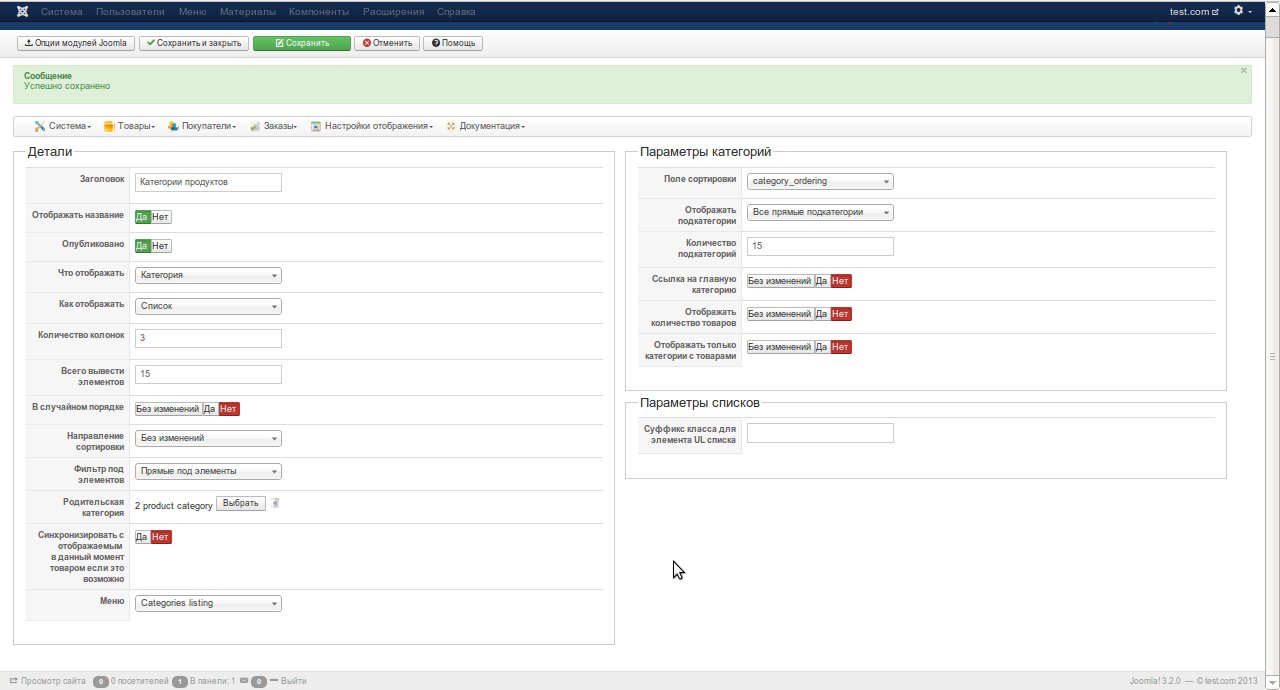

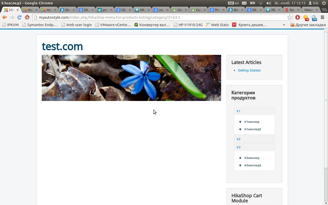

Здравствуйте! Дано: HikaShop Essential 2.2.2, Joomla 3.2.
Я совсем новичок в HikaShop, и с Web дизайном, пока увы, на Вы.
Вопрос следующий:
Где и что поправить для решения проблемы отображения модуля "Categories of products module".
Имею 3 категории продуктов, в каждой категории есть под категории.
Модуль настроен так , чтобы при нажатии на категорию выдавать выплывающий список под категорий.
Проблема в том, что первая (верхняя) категория раскрывается, даже если я перехожу в подкатегорию из другой категории товаров.
Например перешел я в подкатегорию К3наслед1 (на сриншете), развернута категория К3 (что правильно) и К1 (это то от чего я хочу избавиться)
Last edit: 12 years 9 months ago by bik.
