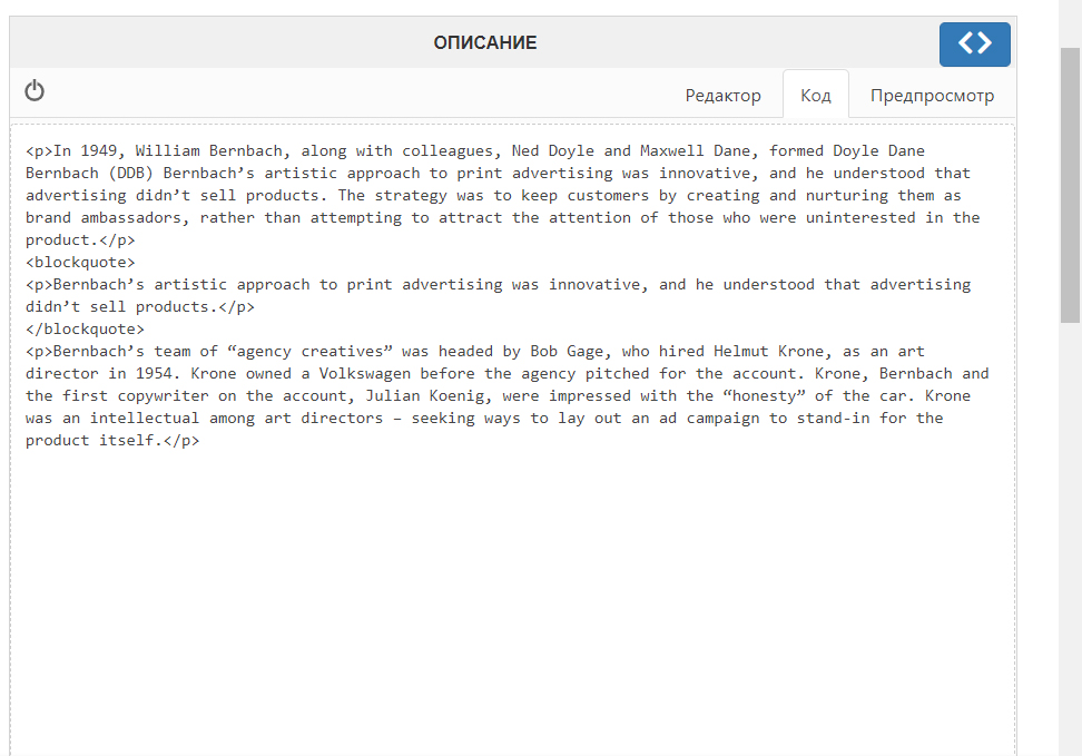

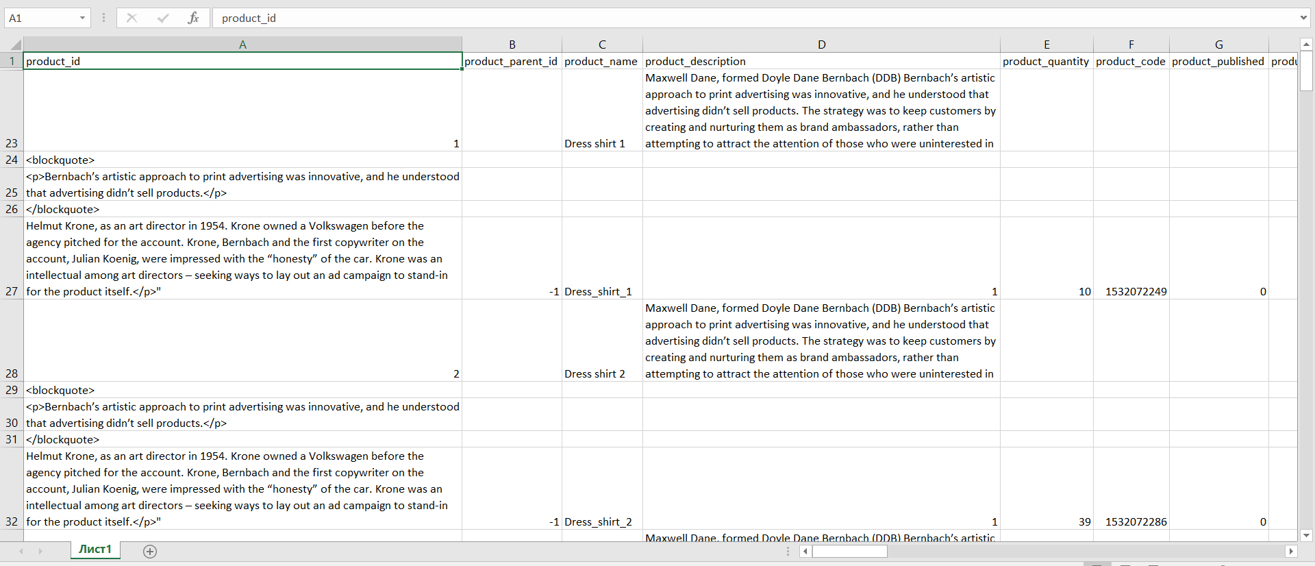

4 years 11 months ago #334863
Подскажите, пожалуйста, способ борьбы с таким явлением:
в экспортированном файле абзацы описания товара выбрасываются в ячейку первого столбца следующей строки таблицы csv, тем самым смещая другие ячейки не в свои столбцы.

4 years 11 months ago #334870
У меня сейчас нормально открываются файлы csv в excel, без заморочек со вставкой данных из текста...
Просто открыть в Excel.
И, что удивительно, всё описание вставляется в одну ячейку.
А вот если старым способом вставлять, то символы CRLF как разрыв строки интерпретируются.
Можно, конечно, сначала поработать с этим полем в базе (через массовые действия) и заменить все эти символы либо на пробелы, либо на <br>, ...
Вы как открываете файл?
  • Posts: 57
4 years 10 months ago #334953
Данные - Получение внешних данных - Из текста - Выбираю файл

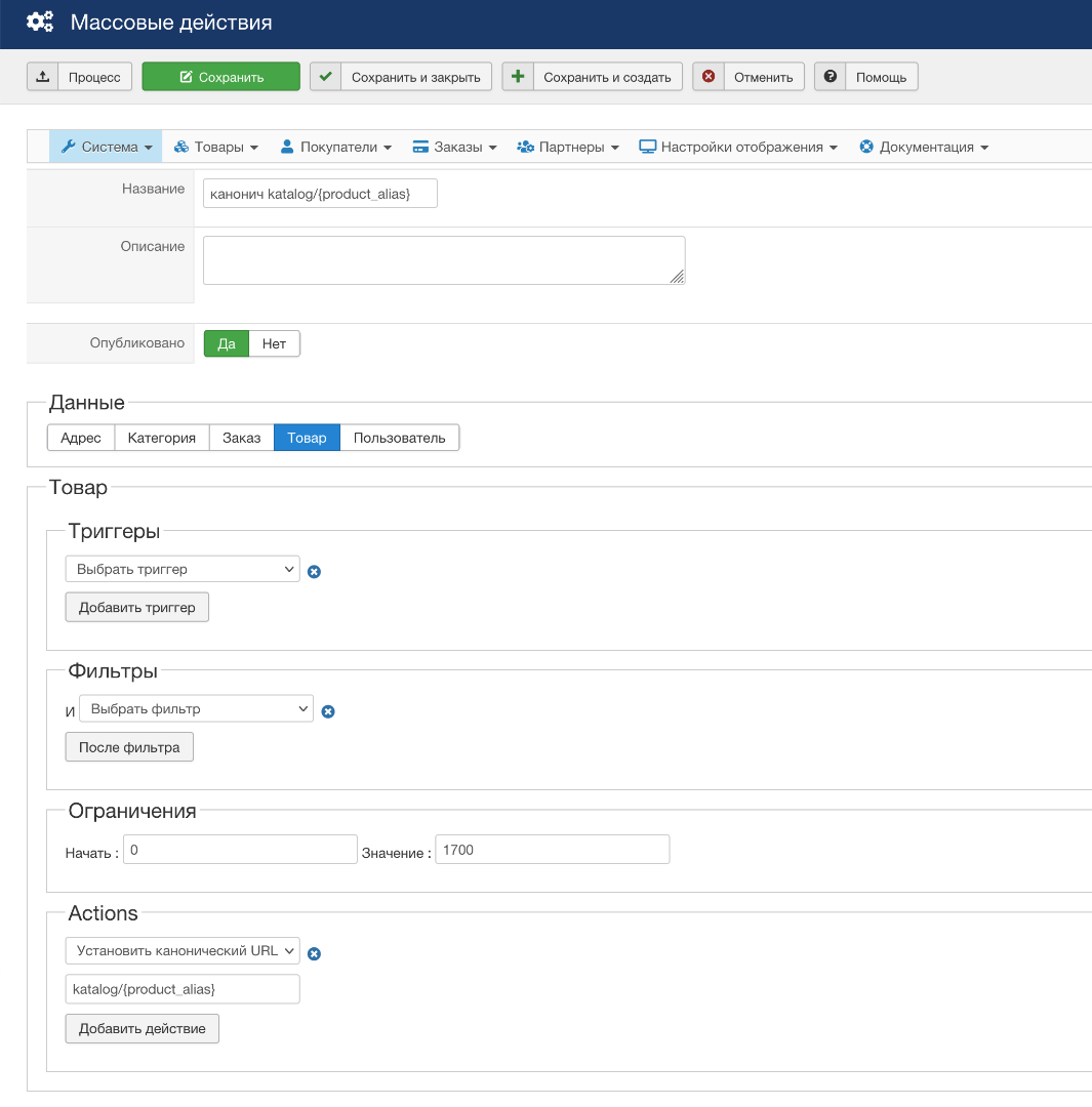

  • Posts: 57
4 years 6 months ago #338429
Добрый день!
Я импортировал на сайт 963 артикула.
1. Хика выругалась о том, что поле "producing_country" почему-то не разрешено редактировать.
Понимаю, что это можно обойти, создав дополнительное поле, но не понимаю, зачем создавать дополнительное, если есть стандартное.
Можно ли решить проблему доступа именно к этому полю (поле "product_manufacturer_id" я использую для брендов)?
2. Подскажите, пожалуйста, как с помощью массовых действий прописать товарам алиасы и канонические ссылки?
  • Posts: 2293
  • Thank you received: 315
4 years 6 months ago #338441
2. канонические адреса прописываются примерно так: (адрес должен быть корректен с точки зрения joomla)
Я здесь добровольно!

4 years 6 months ago #338443
Проблема в том, что, не проставив алиасы, не получается создать каноническую ссылку.
При заданной конструкции "katalog/{product_alias}" на выходе получается ссылка "http://.../katalog/".
Есть ли возможность через массовые действия прописывать алиасы?
