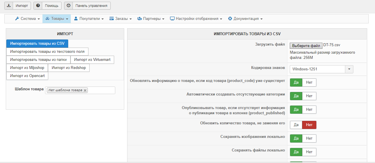

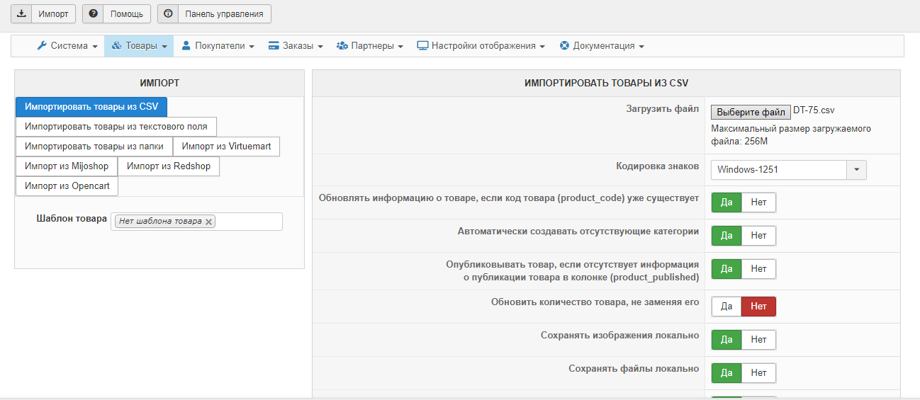

К тому же надо знать какие параметры вы задаете при импорте. Сделайте скриншот перед тем, как нажать "Импорт".

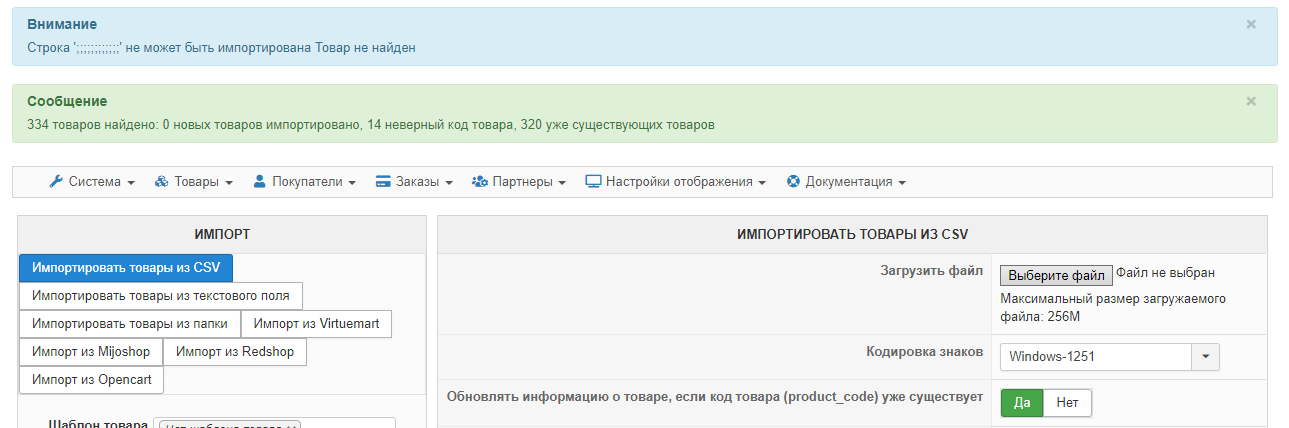

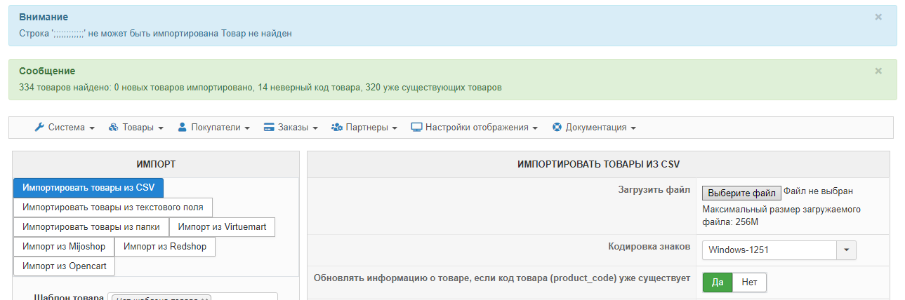

По вашему скрину:
- Вот это ";;;;;;;;;;;;" и 14 неверных кодов товара - это из-за того, что в вашем файле csv 14 последних строк такие. Они получились из пустых строк когда вы формировали csv файл из xls. Просто удалите их из csv.
Я не понимаю какую задачу вы пытаетесь решить.
В основном импорт предназначен для загрузки новых товаров.
Я, например, использую импорт для обновления цен. Кто-то меняет количество товара на складе.
Набор полей для каждой задачи разный.
В вашем csv файле есть идентификатор продукта - значит вы не добавляете новые товары, а меняете значения каких-то полей для уже существующих товаров. Именно эти поля должны быть в файле, плюс идентификатор товара. Все. Другие поля не нужны.
Что делать с вашим файлом xls я не знаю, так как это тоже зависит от задачи.
Если это новые товары, то это одна задача. Если это новые цены и/или количество для существующих товаров, то это другое и тогда нужны идентификаторы этих товаров.

almika wrote: По вашему скрину:

Для новых товаров не нужно указывать product_id, вы его просто не можете знать для нового товара. К тому же, вы, при импорте, задаете - Обновлять информацию о товаре, если код товара уже существует (Ваш скриншот выше).
В результате у вас получается, что товары не добавляются, а обновляются. Смотрите ваш же скриншот - 320 уже существующих товара.
Ошибка 404 может возникать, если вы не почистили кэш после импорта и при этом у вас поменялись пути к товарам. Путь может поменяться из-за смены алиаса товара и/или категории. Для новых товаров этой ошибки не должно быть.
В логе видно - добавились новые товары или изменились старые.

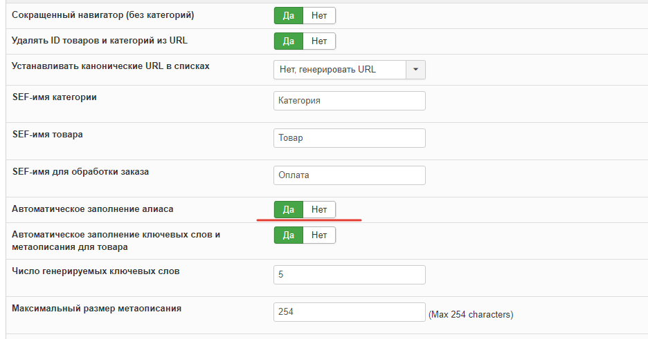

В конфигурации HikaShop вкладка Характеристики - Автоматическое заполнение алиаса - Да
  • Posts: 382
  • Thank you received: 77
6 years 5 months ago #314806
almika wrote: В конфигурации HikaShop вкладка Характеристики - Автоматическое заполнение алиаса - Да
О, не увидела. У вас уже стоит.

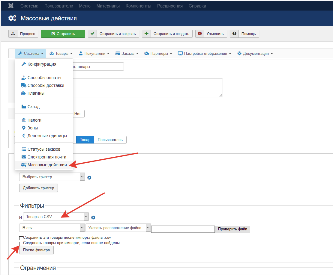

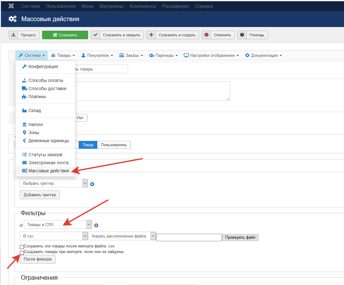

на всякий случай упомяну такую вещь - импорт возможен не только через раздел импорта, но и через массовые действия.
там же можно делать генерацию алиасов

progreccor wrote: на всякий случай упомяну такую вещь - импорт возможен не только через раздел импорта, но и через массовые действия.
Приветствую. Подскажите, где можно почитать про импорт через массовые действия?
  • Posts: 2293
  • Thank you received: 315
6 years 5 months ago #314864
обычно через массовые действия импорт идет лучше.
Я здесь добровольно!

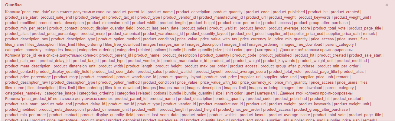

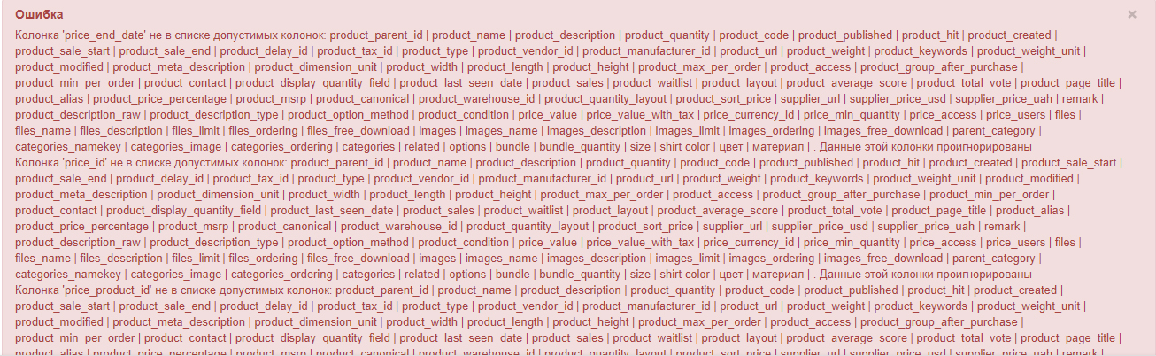

1. Что означает ошибка "Колонка 'price_end_date' не в списке допустимых колонок"?
Я импортирую файл, который перед этим экспортировал. Там все колонки родные.
2. Если экспортировать товары в формате .xls, то Excel-2016 ругается на файл, после чего бесконечно долго пытается устранить какую-то ошибку.
  • Posts: 2293
5 years 6 months ago #328132
не все колонки подходят для импорта
  • Posts: 57
5 years 6 months ago #328133
Можно поподробнее об этом?
Я догадываюсь, что колонки "..._id" импортировать и экспортировать (если их нельзя импортировать) не нужно. Или это касается только новых товаров?
Есть ли исчерпывающий список запрещённых для импорта колонок или перечень критериев таких колонок?
