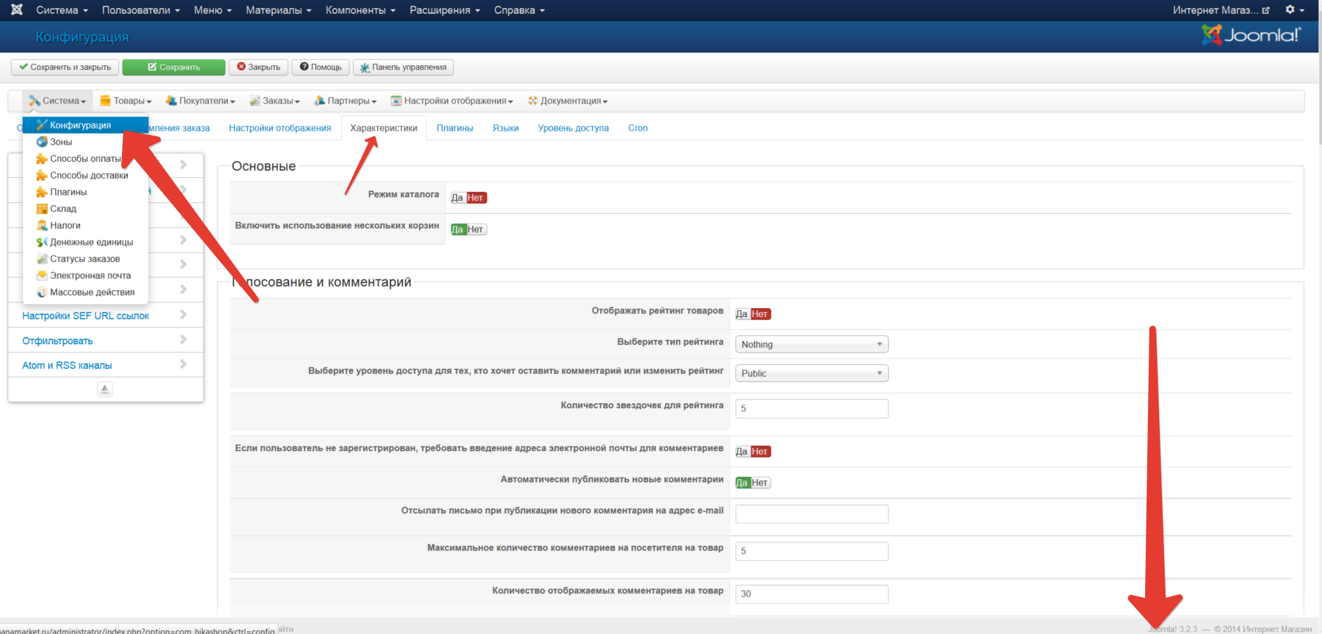

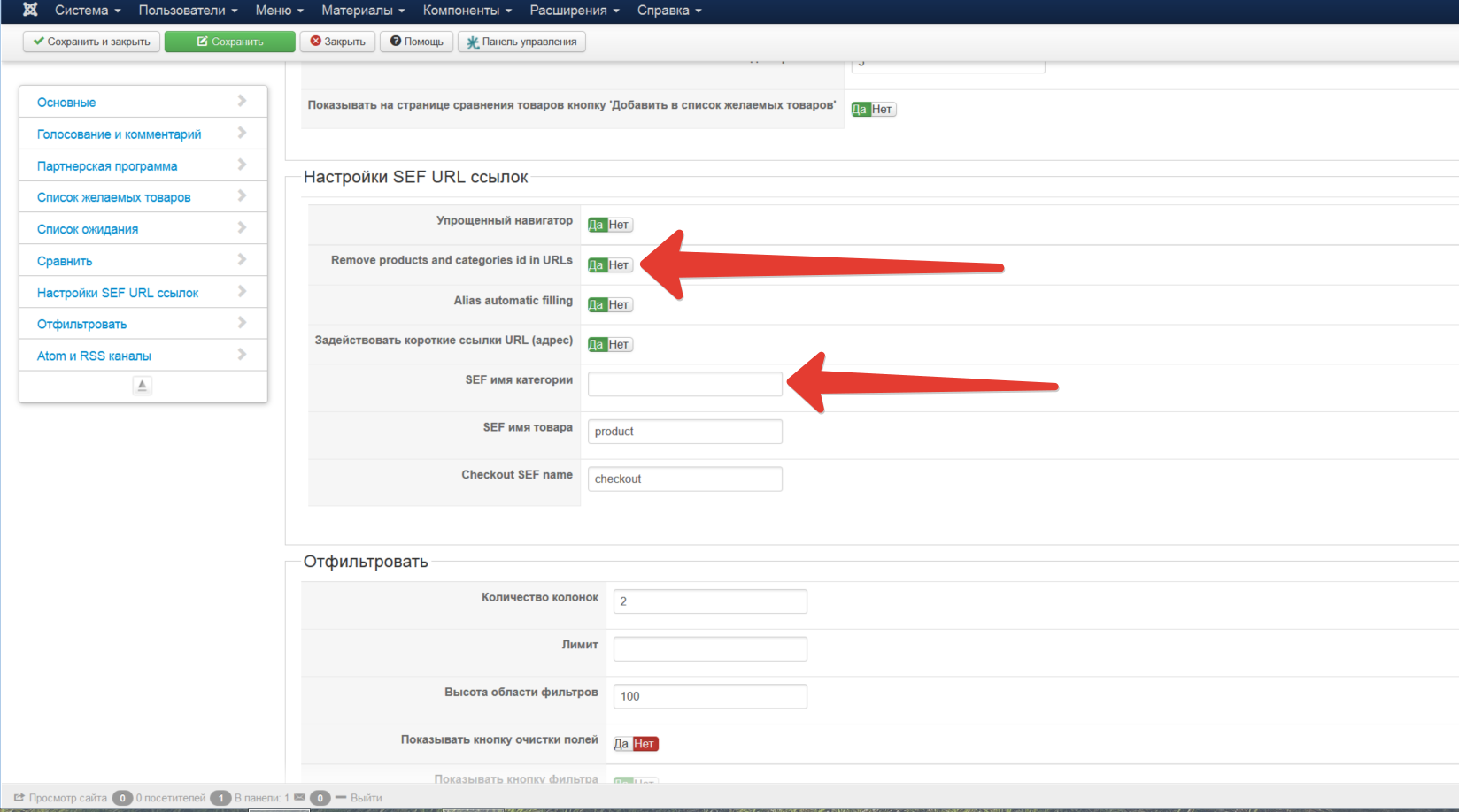

Идем Система - Конфигурация - Характеристики
Затем прокручиваем до Настройки SEF URL ссылок
и делаем две вещи ставим галку Remove products and categories id in URLs в "ДА"
и очищаем слово category
Итак, что мы получили? Теперь цифры в названиях категорий исчезли (уже полбеды ушло)
и при переходе на категории больше не будет слов category. Понимаете к чему я клоню?
Сейчас все увидите сами.

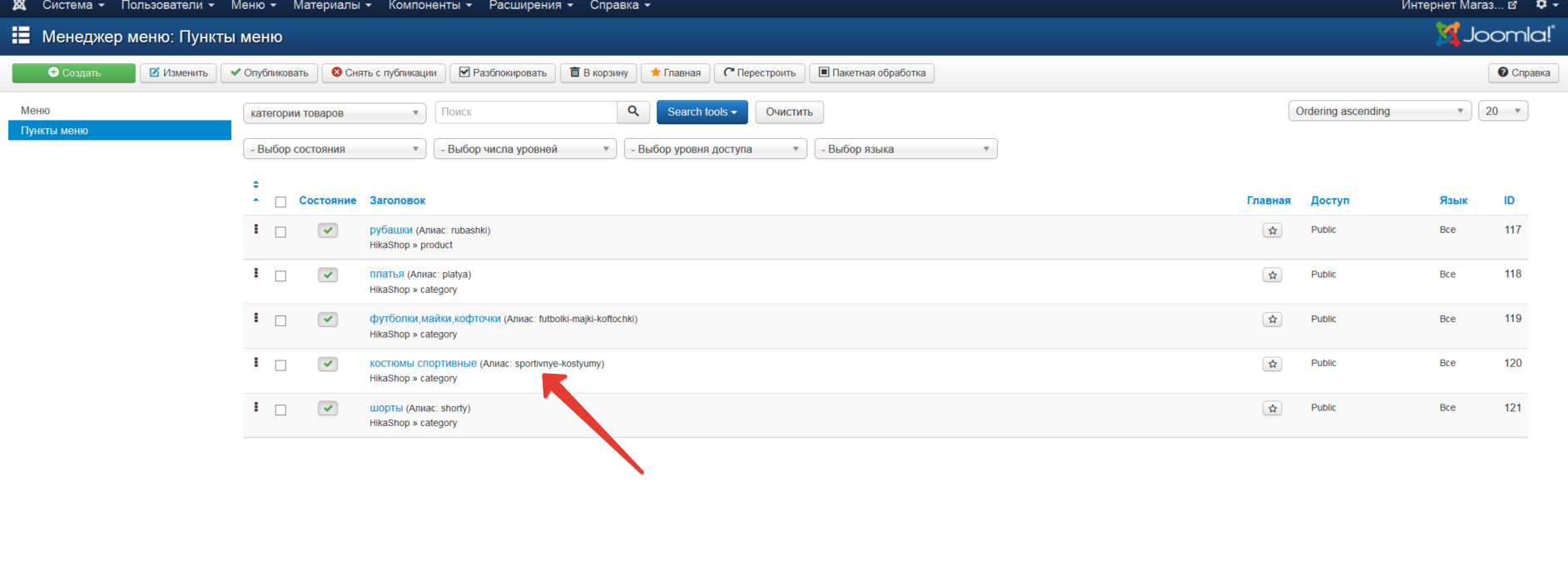

Нам нужно добиться того, чтобы алиасы создаваемых нами пунктов меню совпадали с алиасами категорий. И все. Счастье достигнуто!

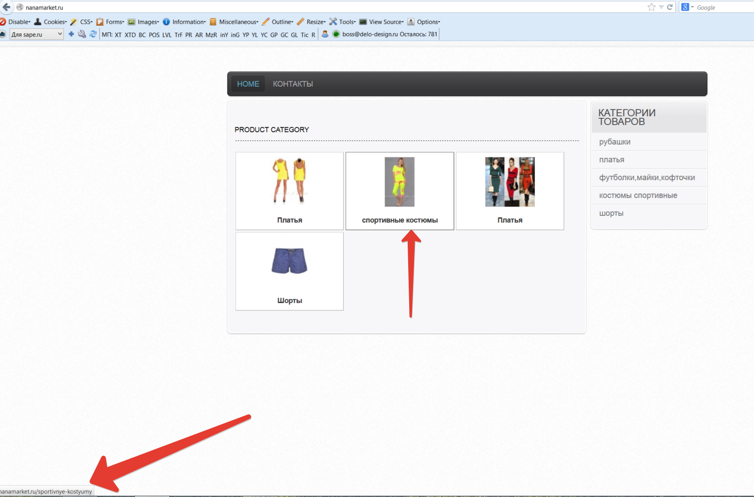

допустим мы имеем главную страницу сайта со списком всех категорий hikashop
она сформирована банальным пунктом меню в котором выбрано отображение всех категорий
справа обычное меню joomla. В качестве каждого пункта которого просто выбрана соответствующая категория hikashop.
Кстати можно было и не извращаться так сильно - можно было вместо меню опубликовать соответствующий модуль hikashop. И все. Никакого гемороя. Адреса будут формироваться автоматически. Но это не даст полного контроля. О чем я далее и напишу.

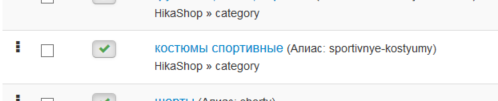

Нам надо чтобы пункт меню для "Спортивные костюмы" имел тот же алиас, что и в категориях Hikashop
Я здесь добровольно!

новому пункту меню мы указываем тот же алиас, что и у категории hikashop.
все.
насчет одинаковых товаров - ну добавьте артикул в его alias. Делов-то!

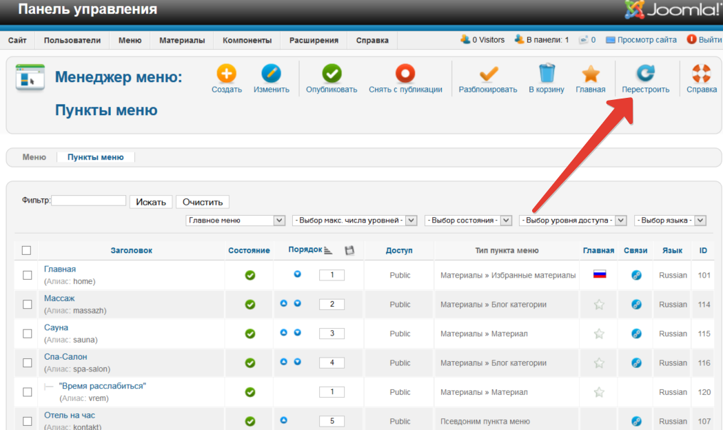

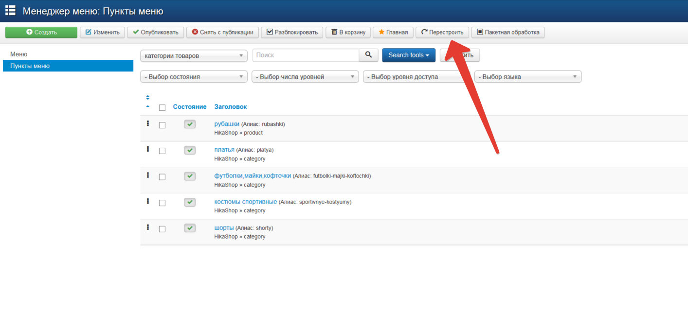

p.s. ИНОГДА НАДО НАЖАТЬ КНОПКУ "ПЕРЕСТРОИТЬ"!

Спасибо за помощь. я делал на joomla 2.5, "ИНОГДА НАДО НАЖАТЬ КНОПКУ "ПЕРЕСТРОИТЬ"!" где найти эту кнопку?
Ответ:
для joomla 2.5 кнопка перестроить вот:

вложенные пукнты меню никто не отменял.
структура пунктов меню повторит полностью структуру каталога
то есть создаем пункт меню punktmenu
и ему создаем подпункт 18-nazvaniekategorii
имеем punktmenu/18-nazvaniekategorii
