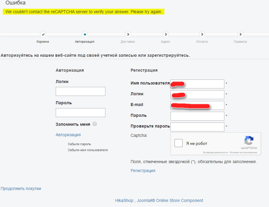

-- Error-message(debug-mod must be tuned on) -- : We couldn't contact the reCAPTCHA server to verify your answer. Please try again.

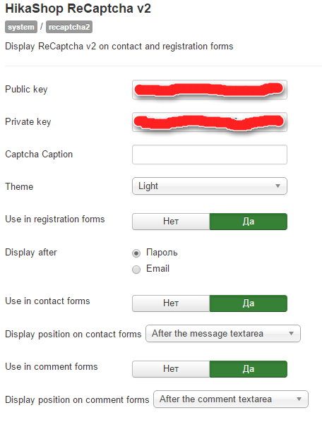

Извините уже третий день мучаюсь!Установил HikaShop ReCaptcha v2 согласно вашей инструкции www.hikashop.com/support.html?id=72.При регистрации показывает ошибку (We couldn't contact the reCAPTCHA server to verify your answer. Please try again.).Регистрацию не проходит письма не отправляет.Joomla!, 3.5.1. HikaShop Starter 2.6.2.Помогите что не так.Заранее спасибо!!!!!!!!!!!!!!
  • Posts: 382
  • Thank you received: 77
10 years 4 months ago #236627
В инструкции ясно написано, что нужно в настройках капчи использовать:
Display after: Email
Надеюсь, это поможет. Удачи.

  • Posts: 68
10 years 4 months ago #236629
Ребята большое спасибо за ответы!!!!!!!!!!!
Но я задолбался.
Изменил настройки.
Всё по старому!!!!!!!!!!!
Незнанию насчёт хостера но joomla капча работает.
Можно по подробней.
Мозги за три дня кипят уже не соображаю...
Спасибоооооооооооо!!!!!!!!!!!
