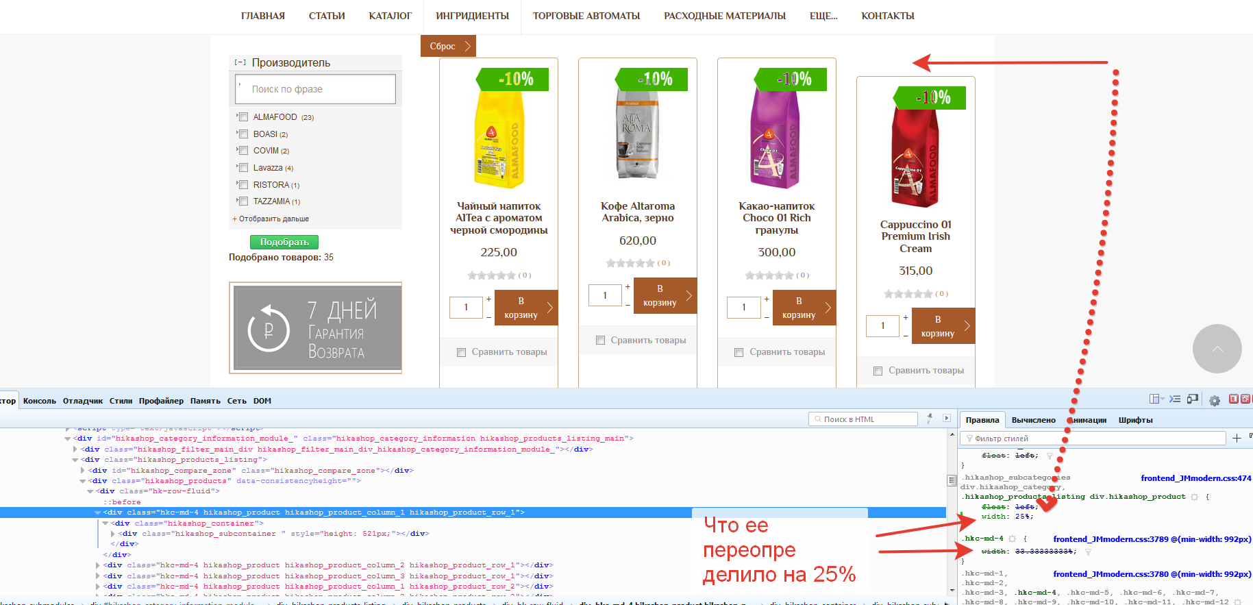

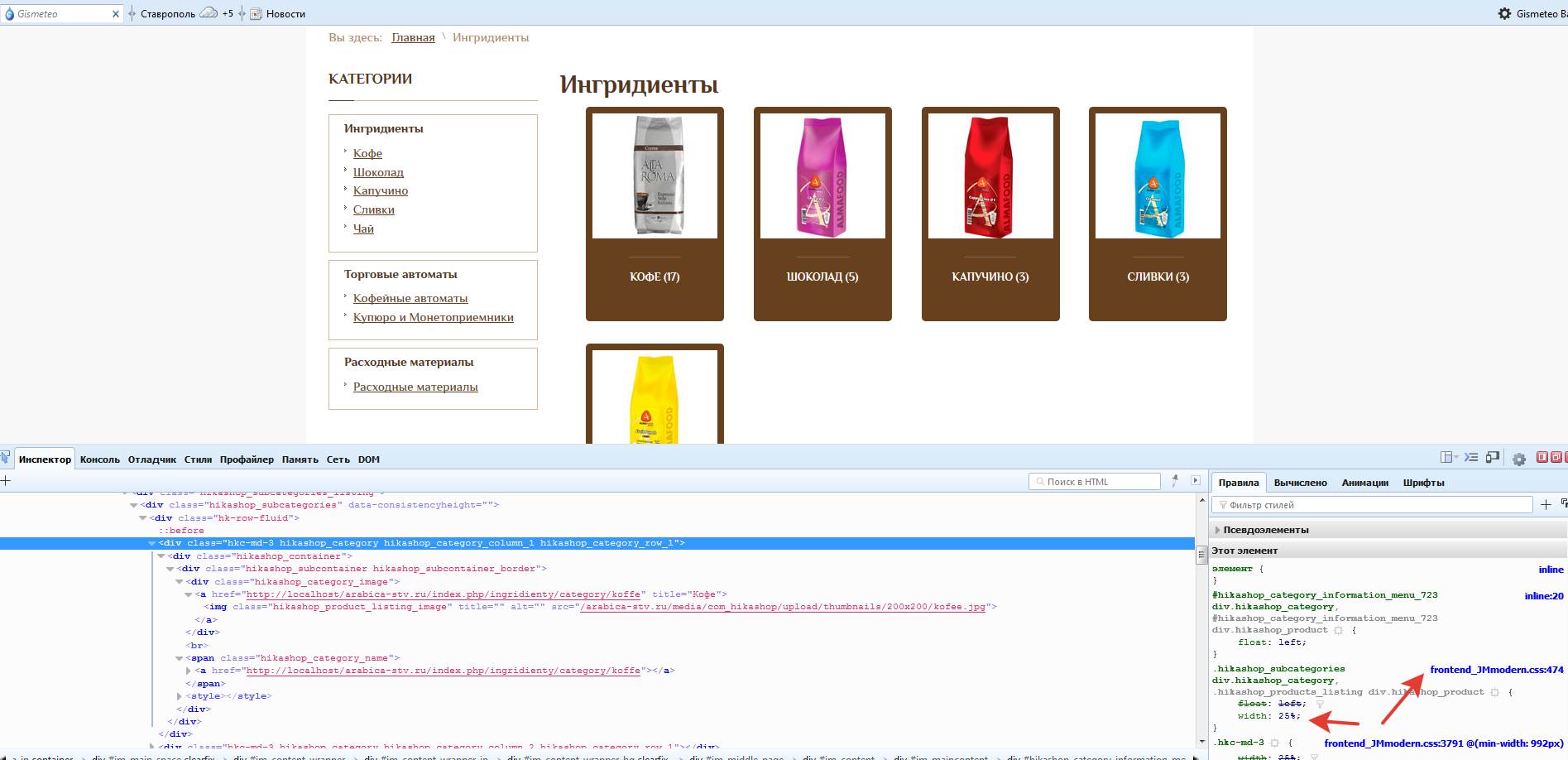

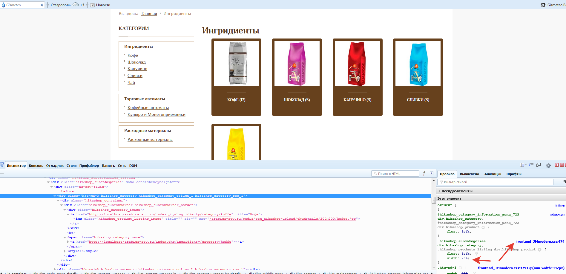

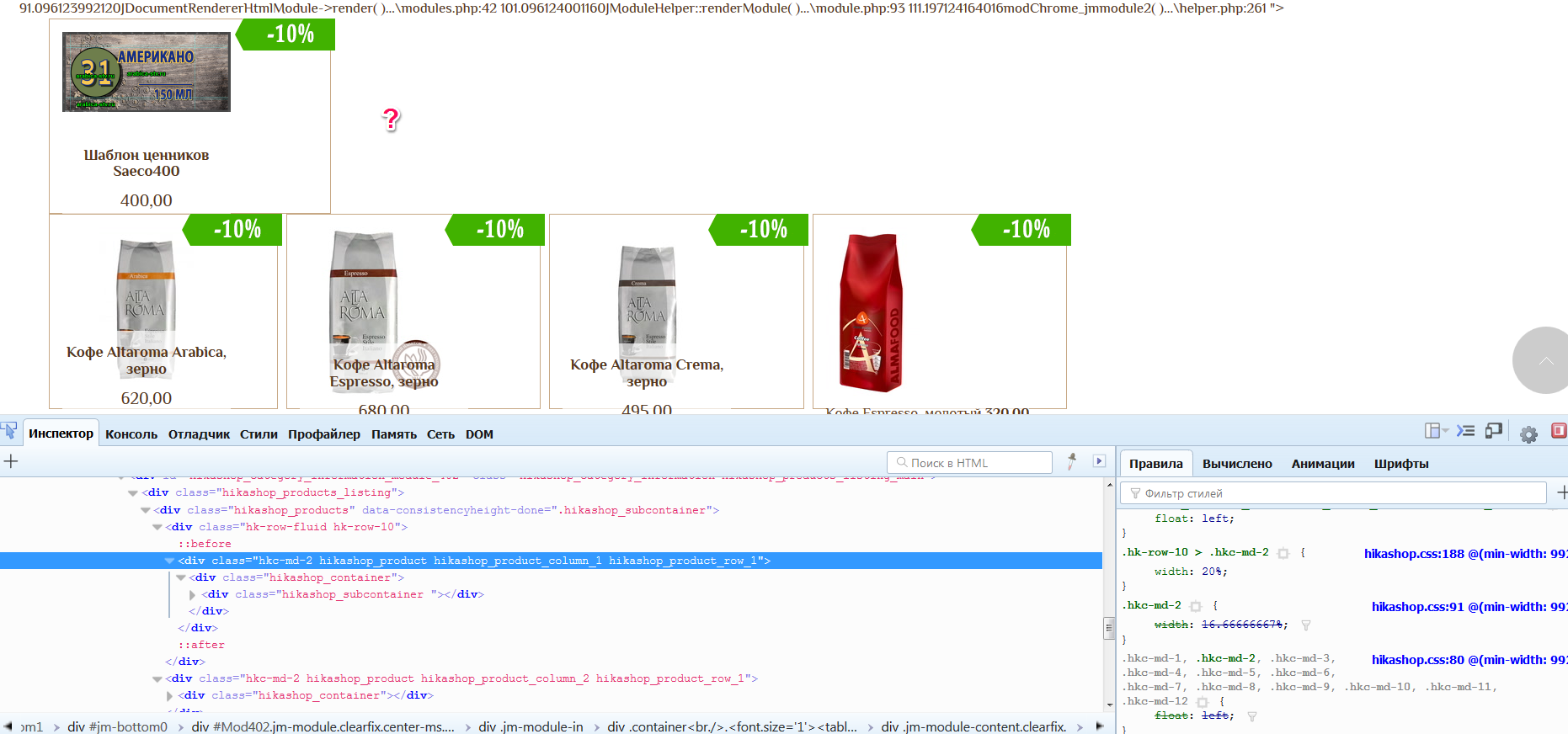

Скопировал все содержимое hikashop.css и вставил в свой шаблон в конце.
Все равно также расползается на всю ширину блок категории пока я не выставил в шаблоне 25 % для div.hikashop_category,, см скрин
вроде отобразилось правильно..
теперь остальное бы проверить, там и товары слетали в таком же стиле - на всю ширину
Да но мне это кажется косячно - менять вручную 25 % так как потом при настройке опци категори для отображения блока можно и 5 колонок выставить и 3, тогда опять лезть в шаблон менять процент....

Дозалил остальные файлы но уже по продуктам. listing_img_pane.php - с ним вообще все улетает.
Но вот с остальными вот та проблема с косячной правкой 25 % вылезла. теперь товары горбато выстраиваются. должно 3 товара в строке быть, лепит четвертый.
если менять 25 на 33% нормально 3 товара показывает на строке. Но это же как бы к категориям относиться, то и там сдвиг идет.
надо что-то придумать ....

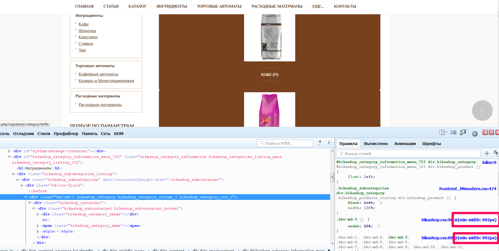

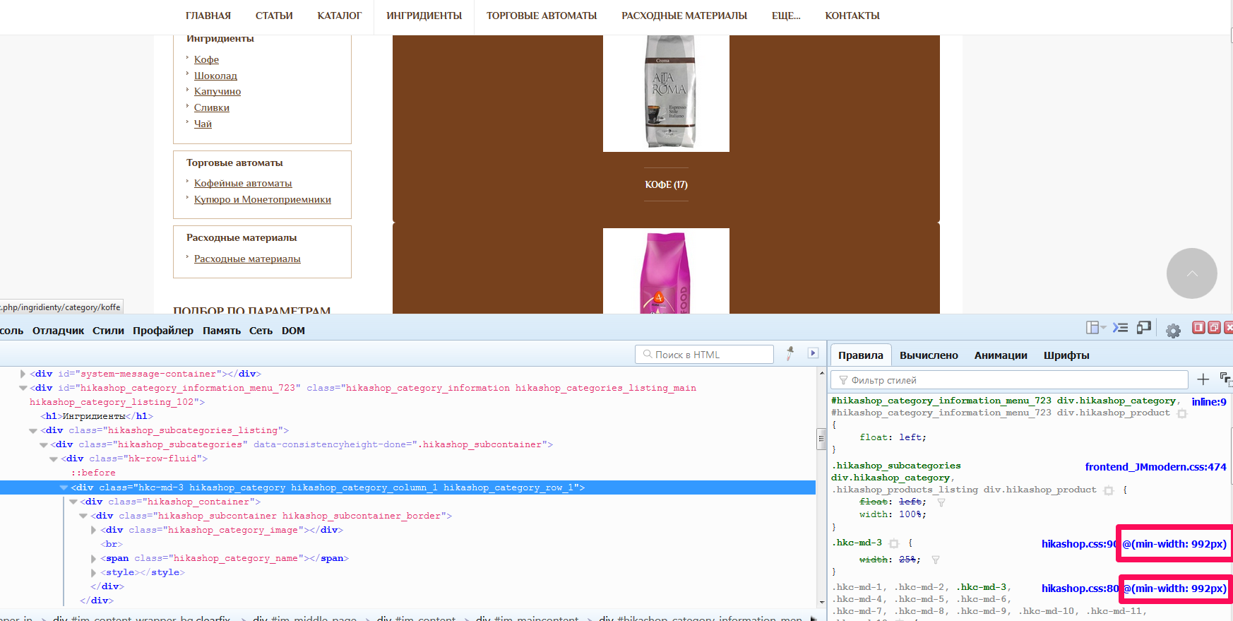

Сразу прошу прощения возможно за дилетантские вопросы, но проблема меня достает...

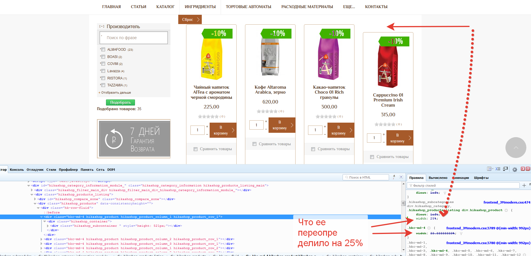

Напомню слетел вывод (категорий и листинга продуктов) после обновления до 3 версии хики. Подозреваю уже сейчас, что проблема с ограничением разрешения (как-будто просмотр идет с планшета). Вот на скрине видно, что ширина 25% не принялась а унаследовалась 100%, и вот от куда взялось то что в квадратных рамках выделено - типа ограничение 992 пикселя?????
Мне не понятен сам принцип с определением разрешения и соответственно не пойму где копать....

9 years 6 months ago #262013
Ошибка в css хика. Там надо удалить одно правило и все станет ок. Завтра напишу какое или сами посмотрите. Оно самое верхнее.

www.hikashop.com/forum/install-update/88...-for-my-website.html
можете исправить ошибку с одним столбцом удалив это правило
.hikashop_subcategories div.hikashop_category, .hikashop_products_listing div.hikashop_product {
	float: left;
	width:100%;
насколько я могу судить - в новых версиях они это пофиксили
Я здесь добровольно!

9 years 6 months ago #262028
progreccor wrote: www.hikashop.com/forum/install-update/88...-for-my-website.html
	float: left;
	width:100%;
О Чудо!!!! листинги категорий и продуктов заработали (файлы в category\listing_div.php . и product\listing_div.php) Огромное спасибо!
Осталась одна проблема с \product\listing_img_pane.php. сейчас покопаюсь, дополнительную информацию выложу

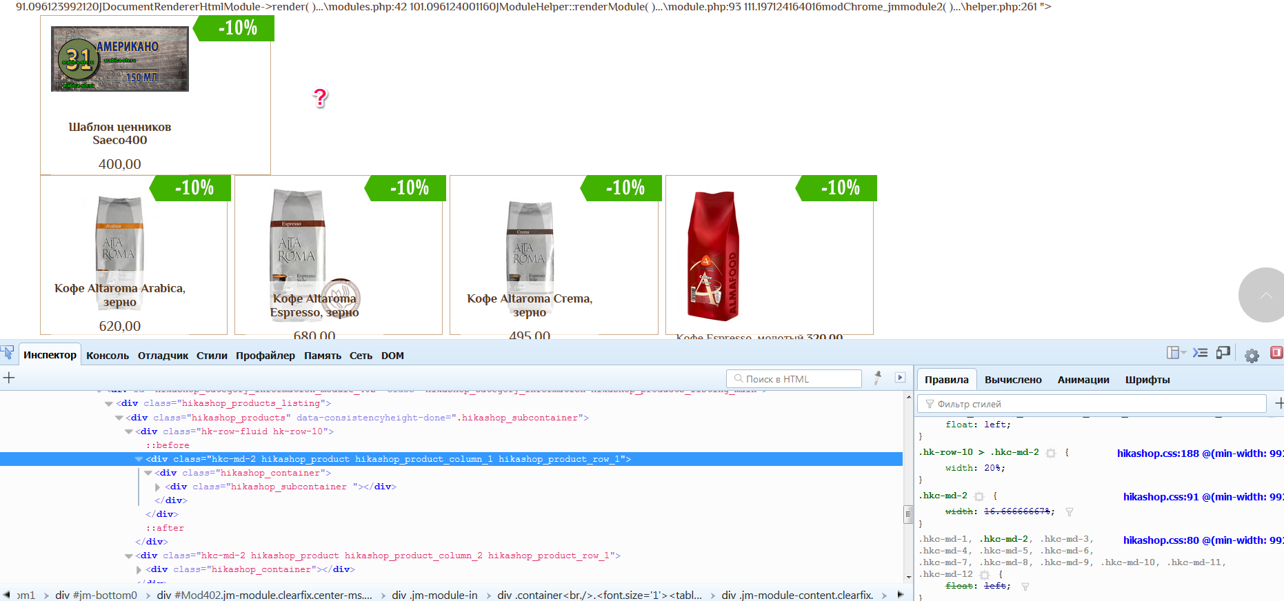

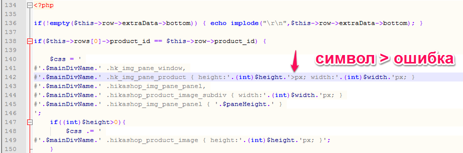

Собственно первая часть проблемы с pane
вместо одной строки из 5 элементов - две строки, - мне не понятный сдвиг, да и ширина первой панельки 20%..... где копать пока не пойму.

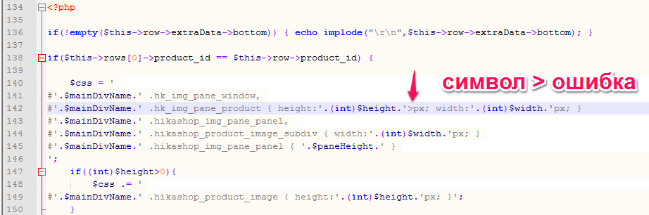

по пути исправил видимо синтаксическую ошибку в файле isting_img_pane.php
символ > убрал

9 years 6 months ago #262037
progreccor wrote: ссылку на страницу с проблемой можете дать?
Поставил на сайт.
сайт хика 3.0
картинки с типом pane выводятся в низу не на главной а в категориях (модуль Товары лидирующие в продаже), но так как они так же выводятся в позициях модуля
DJ-MegaMenu - позиция "Новое поступление" (и на главной) То и меню слетает.
аналогичный шаблон сайт 2.6 хика

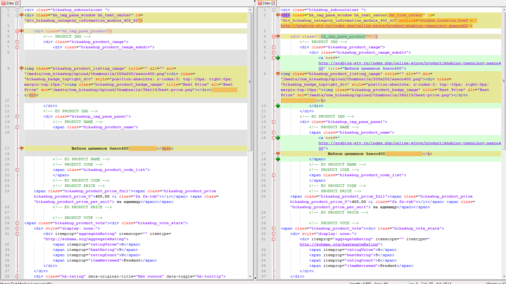

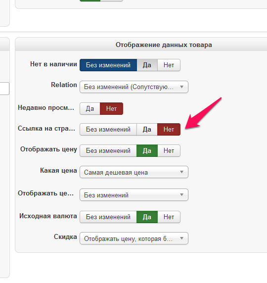

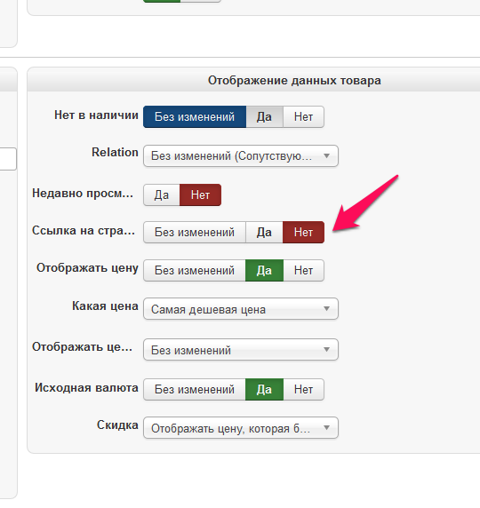

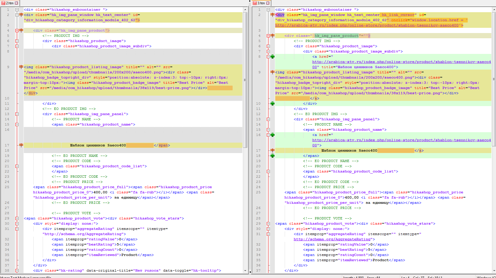

Небольшой прогресс. Если убрать отображение ссылки в настройках модуля хики, то вывод уже нормальный (за исключением мелочей).
причину сбоя так и не вижу :(
может кто глянет опытным взглядом на получающийся код (слева без ссылки, справа с ссылкой),
модуль "Товары лидирующие в продаже" arabica-stv.ru/index.php/online-store

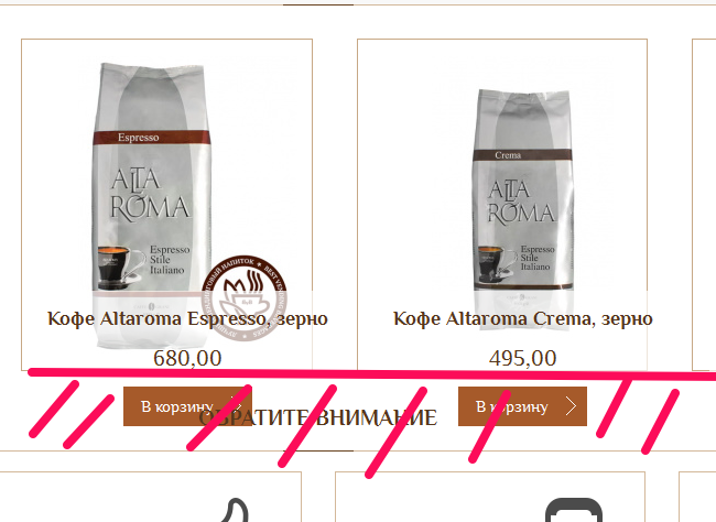

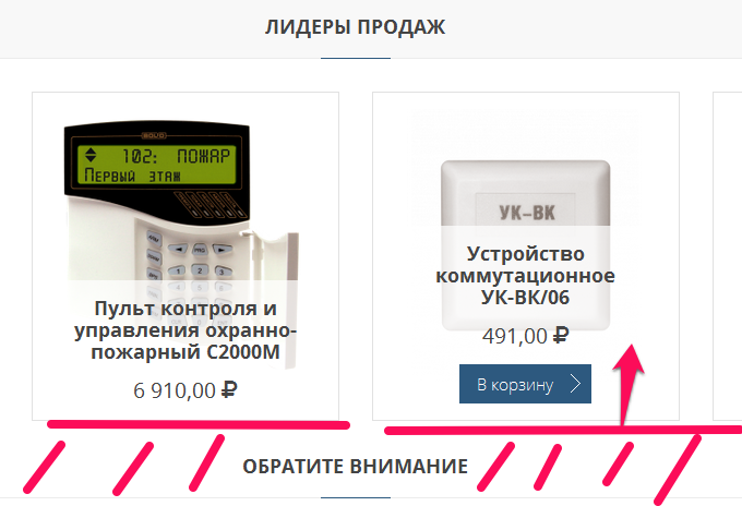

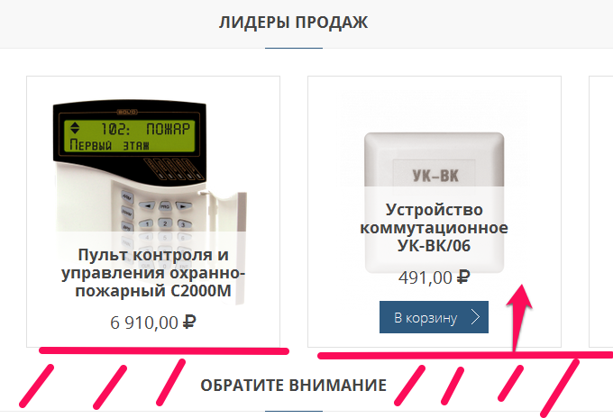

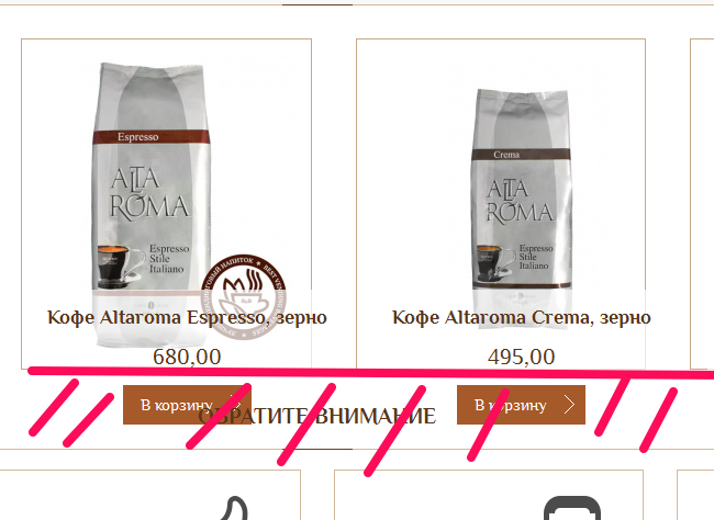

Проблема с форматированием блоков исчезла после повторного скачивания файлов хики 3.0. из дистрибутивов с сайта (возможно команда хики что-то подправила уже????) и залития фала на сайт. Осталась 1 проблема:
панель имеет простую анимацию, изначально кнопка" в корзину" смещена вниз за границу панели вниз (bottom: -50px;) и соответственно не видна.
При наведении курсора сдвигается вверх (bottom: 0px; transition: all 0.2s ease-in;, )
Но вот на обнове кнопка не прячется за панель.... а а опускается поверх всех модулей и ее видно сразу...
Что подправить подскажите?????
