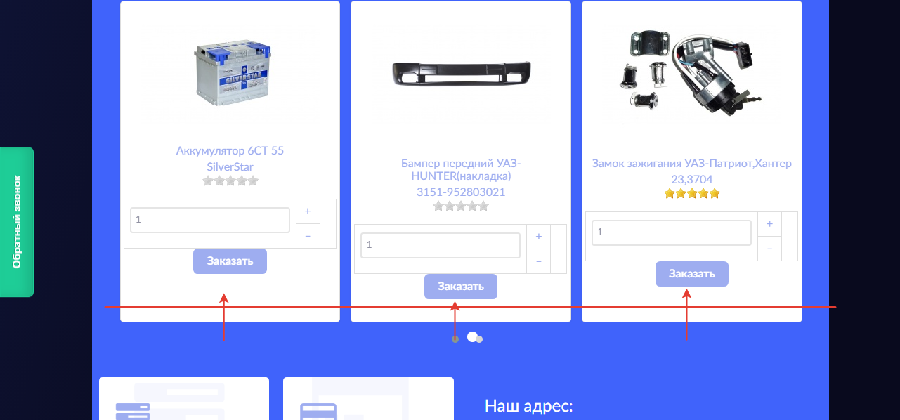

Не подскажете еще момент? Как бы их выровнять на одном уровне? Все фото одного формата..

есть много способов.
1. использовать flex box
2. указать для названия товара фиксированную высоту.
3. сделать позиционирование кнопки абсолютным и указать отсчет от низа карточки.

7 years 11 months ago #296293
ну это изменение явно не для чайника.
Там требуется переопределять вывод или изменять стили css.
Ответить по картинке я не могу.
для этого надо видеть код.

7 years 11 months ago #296294
Вам нужен доступ к админке? или какие-то скрины кода?
Только скажите) Хочется, чтоб красиво..))и не очень дорого)

адрес сайта
если хотите чтобы было красиво - синий фон убрать надо

7 years 11 months ago #296296
в файле frontend_default.css 33 строка
span.hikashop_product_name {
    text-align: left;
    display: block;
    margin-bottom: 5px;
    min-height: 40px;
    margin-top: 10px;
добавляем min-height: 40px;
Я здесь добровольно!

7 years 11 months ago #296297
Спасибо, подравнялись..не идеально ровно, но и то хлеб)

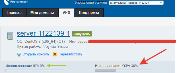

Приветствую. Вопросик)
Как можно получить из Hikashop общее число товаров? Ну чтоб вывести где-нибудь например: "В нашем каталоге <? сто тыщ> наименований"?

  • Posts: 48
7 years 11 months ago #296550
progreccor wrote: нужно составить SQL запрос.
Составил один...загрузил оперативку, не хотелось бы трогать базу лишний раз...хотя процессоры даже не шелохнулись)
  • Posts: 2293
  • Thank you received: 315
7 years 11 months ago #296557
я бы вообще вызывал такой скрипт по крону, чтобы он не грузился каждый раз при вызове страницы.
но честно говоря - он не должен слишком загружать ресурсы.
Там же всего лишь count()
  • Posts: 48
7 years 11 months ago #296579
progreccor wrote: я бы вообще вызывал такой скрипт по крону, чтобы он не грузился каждый раз при вызове страницы.
Ну так это у Вас count(*) ...у нас клешеруких - запросы большие:
<?php
$link = mysqli_connect('localhost', 'user', 'pass', 'db_name')
    or die("Ошибка " . mysqli_error($link));
$results = $link->query("SELECT * FROM  `xxxx_hikashop_product`");
echo $results->num_rows;
mysqli_close($link);
  • Posts: 48
7 years 11 months ago #296580
C count(*) нагрузка нулевая) Спасибо!)
