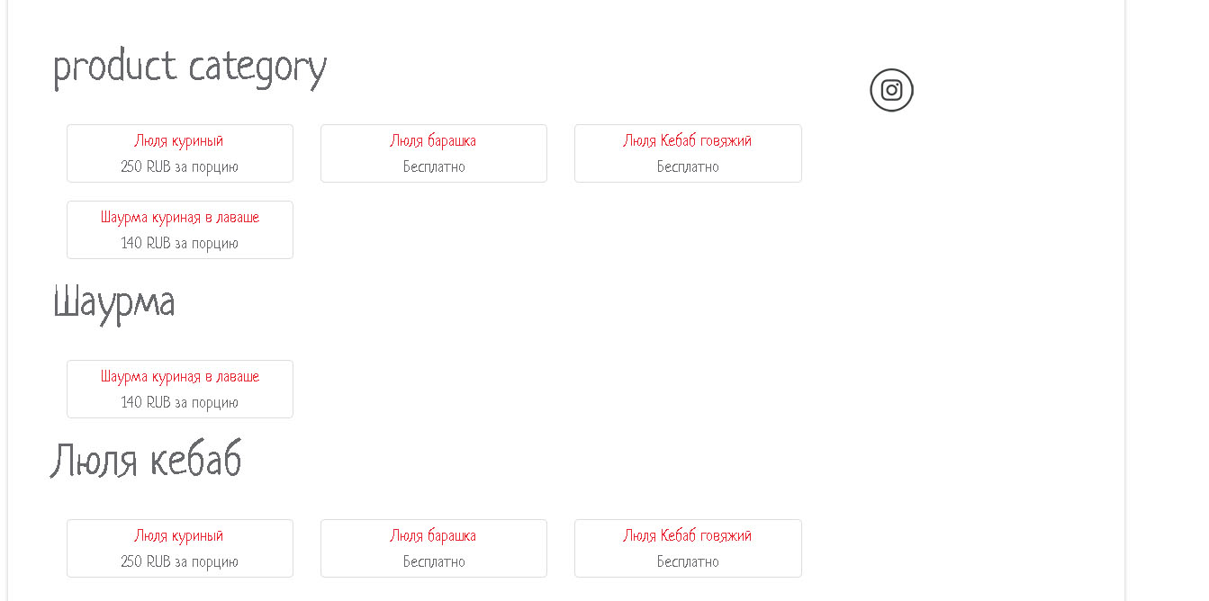

Я так тоже пытался. Товары принадлежат вложенной категории. Как только из товаров удаляешь категорию product category, товар не отображается ни там, ни в своей родной вложенной категории

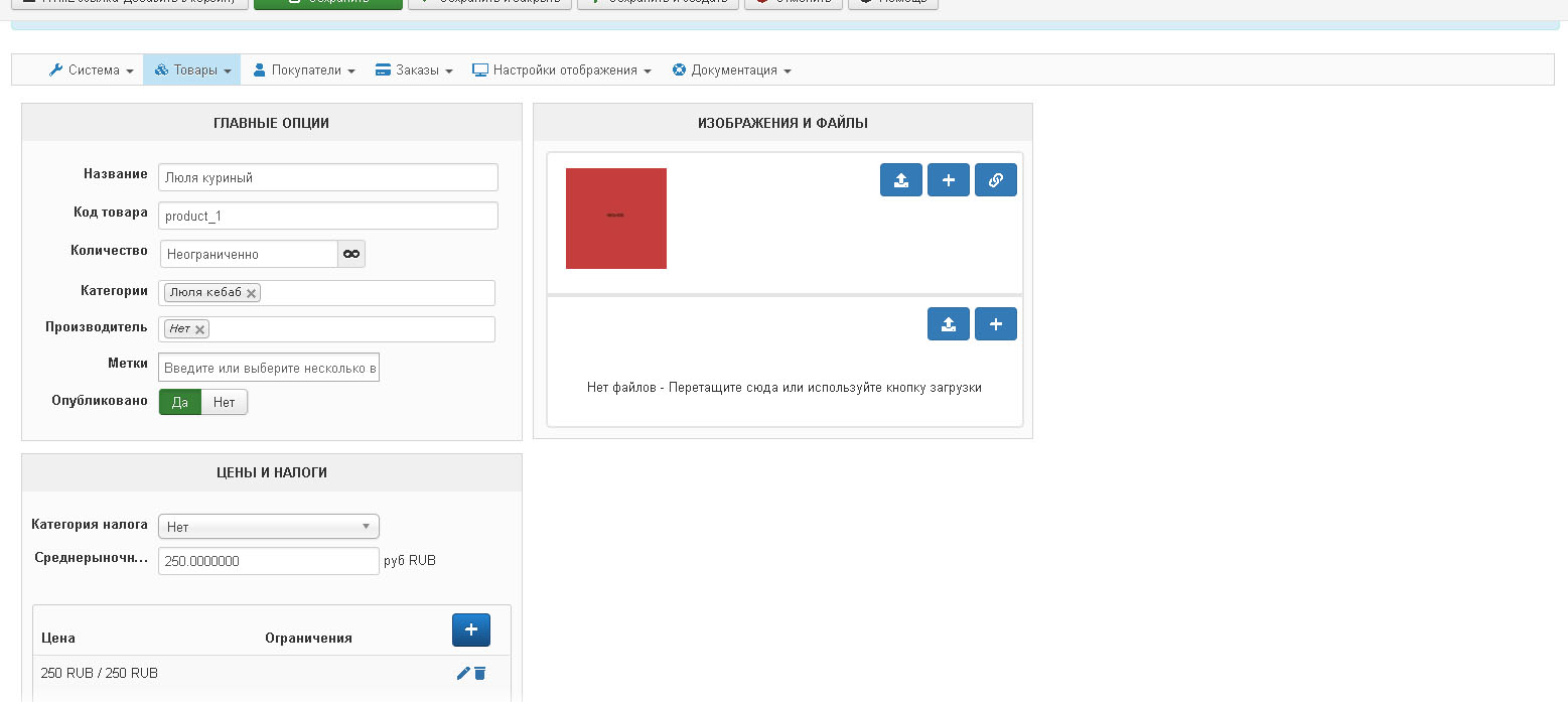

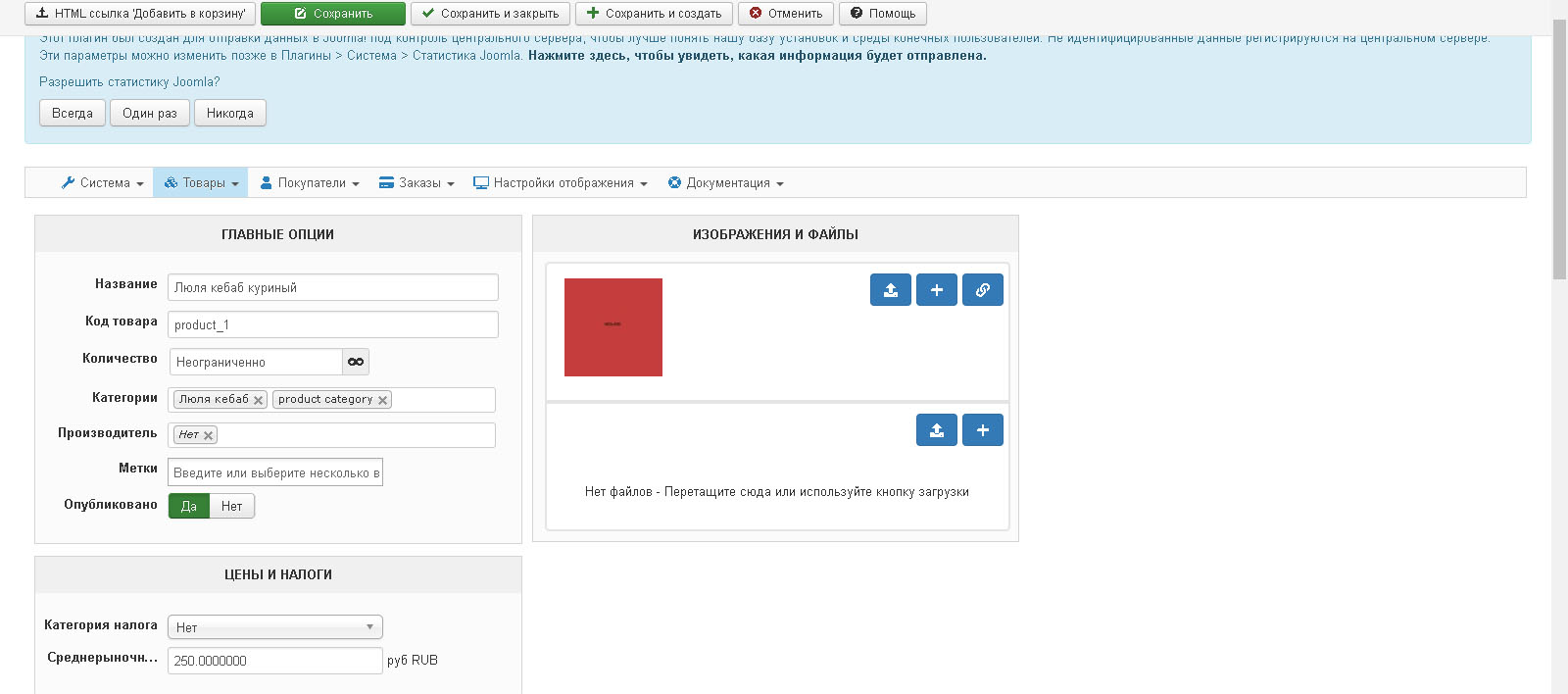

  • Posts: 10
7 years 10 months ago #299171

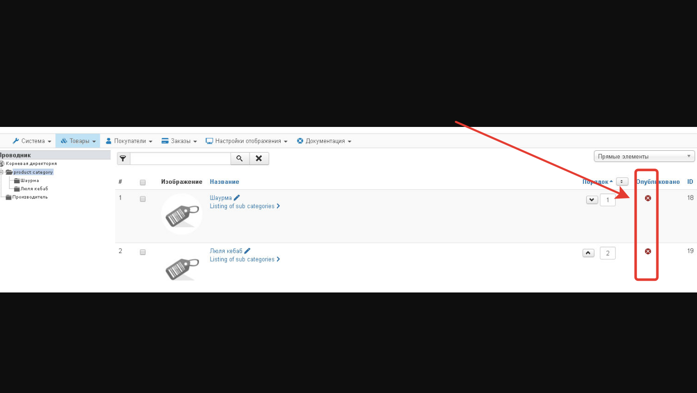

Приложил скрины.
При удалении product categories из категорий товара ни один товар не отображается.
  • Posts: 56
7 years 10 months ago #299369
Вам надо опубликовать товар.

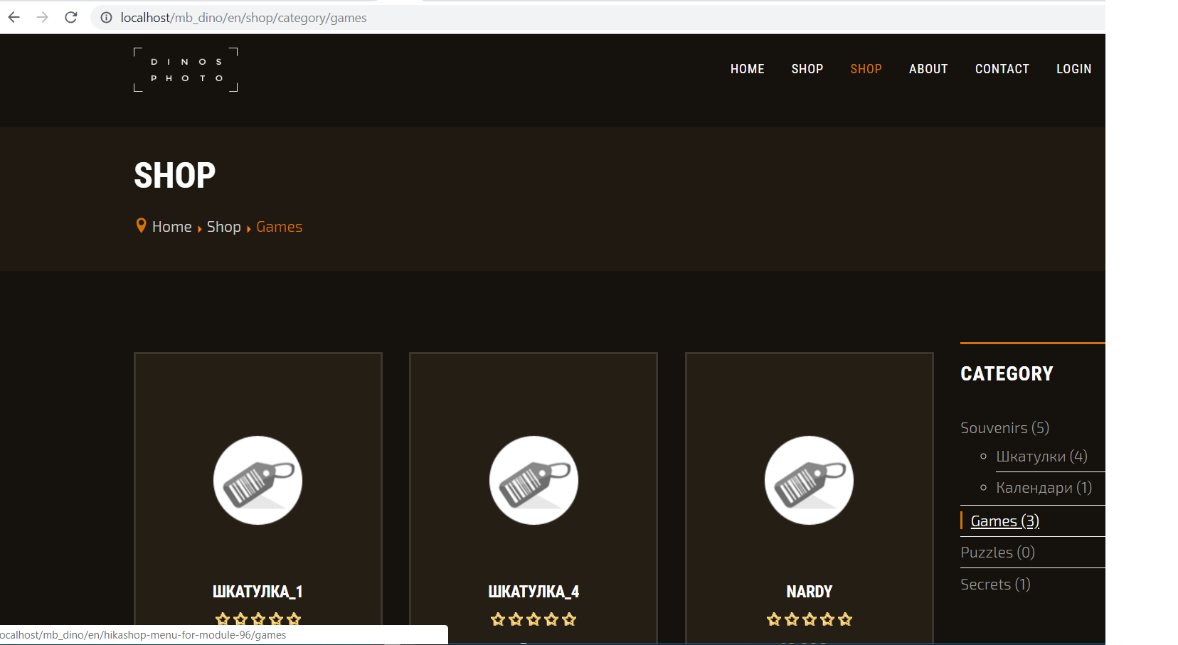

  • Posts: 18
7 years 6 months ago #304286
Добрый день.
Решил попробовать Hikashop (на joomla).
Возник вопрос с отображением категорий, подкатегорий.
Есть 4 категории ( в них есть подкатегории).
В главном меню сделал пункт Shop (ссылка на pagebilder сделал главную страницу магазина на которой можно выбрать категории)
так же в этом пункте сделал подпункт на каждую категорию (HikaShop » Список товаров). В итоге перехожу в категорию и вижу товар (для примера ссылка вот такого вида http://localhost/mb_dino/en/shop/souvenirs). теперь на странице магазина вывел модуль Категории ( для отображения категорий и подкатегорий). В настройках модуля есть привязка к пункту меню (но привязка работает только к пункту спискок категорий). Если нет привязки, то модуль генерируют ссылку на ту же категорию вот такого вида http://localhost/mb_dino/en/hikashop-menu-for-module-96/category/souvenirs.
Подскажите как правильно настроить отображение категорий. Обязательно ли привязывать модуль к меню.
Спасибо и извиняюсь за возможно глупые вопросы
  • Posts: 56
7 years 6 months ago #304337
А можно с примерами (скринами)

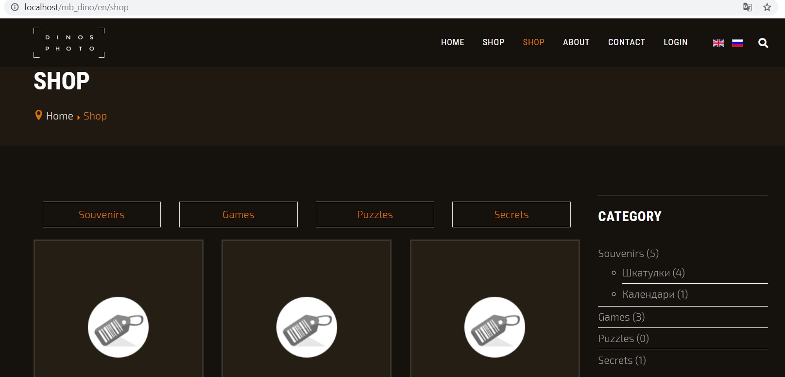

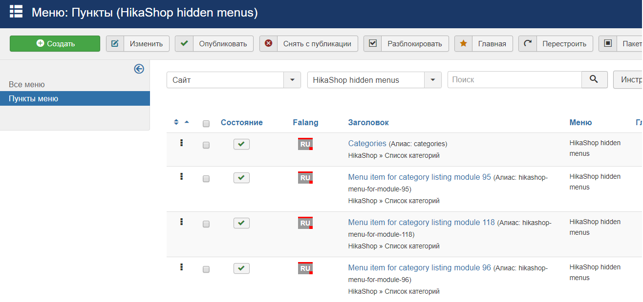

  • Posts: 18
7 years 6 months ago #304346

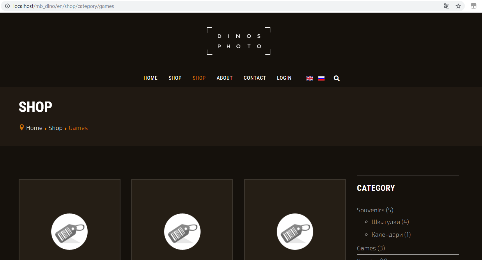

Давайте попробуем
Сейчас я создал два пункта меню (shop - страница quix и shop - список категорий Hikashop) для экспериментов
см1 скрин.
на 2 скрине зашел в магазин через shop - список категорий Hikashop (сверху видны неоформленные квадратики категорий.
на 3 через страницу pagebuilder сразу в категорию games (посмотри пути в строке)
сделал скрины что бы была видна адресная строка.
на странице магазин поставил модуль Content display for Hikashop "Category".
И если дальше идти по категориям то ссылка получается ужасного вида (посмотри внизу 4 скрина)
он автоматически создает в меню пункт на этот модуль (5 скрин)
Такая ссылка получается если ни привязывать модуль категорий ни к какому пункту меню.
Немножко сумбурно описал.
В общем суть такая что я хочу отображать на странице магазин категории только через правое меню (не хочу что бы были кнопки ссылки на категории сверху страницы).
еще хотел бы что бы подкатегории в правом меню появлялись после того как зашел в категорию( как бы категория раскрывалась). Если перешел в другую категорию, то первая сворачивала, а другая раскрывалась.
Для общего понимания наверное достаточно, а дальше обсудим.
Спасибо за желание обсудить мою проблему.

  • Posts: 18
7 years 6 months ago #304352
progreccor wrote: если вы хотите показывать сбоку меню категорий хикашоп - публикуете контент модуль хикашоп и указываете тип отображения - список. в качестве содержимого - категории хикашоп.
а про остальное - вообще ничего не понял
Я так и сделал. Справа в модуле выводится меню категорий. Теперь при переходе в категорию через это меню формируется ссылка страшного вида(предпоследний скрин). Начал разбираться почему. и нашел что в настройках модуля есть привязка к меню. Когда модуль привязываю к пункту меню типа список категорий Hika - то все работает нормально. Но если привязывать к такому пункту, то на странице отображаются категории и подкатегории вверху страницы. а я такого не хочу.
Может действительно лучше подскажите как сделать, то что я хочу. Не буду повторяться еще раз все описал (в своем предыдущем посте мои пожелания к странице).
Last edit: 7 years 6 months ago by Verlaty.

  • Posts: 18
7 years 6 months ago #304384
давайте попробуем все с начала.
Установил заново Joomla, установил Hika.
хочу получать ссылки на товар и категории вот такого вида сайт/shop/категория/товар и из главного меню и из правого меню категорий.
следующее пожелание не отображать категории на странице товара, только в правом меню (то есть вход в магазин должен быть через пункт меню HikaShop » Список товаров)
и еще маленькая хотелка, что бы подкатегории в правом меню раскрывались при входе в категорию. при переходе в другую эта категория сворачивается и раскрывается другая(что бы первоначально подкатегорий не было видно)
Подскажите как это правильно реализовать с Hika.
Спасибо

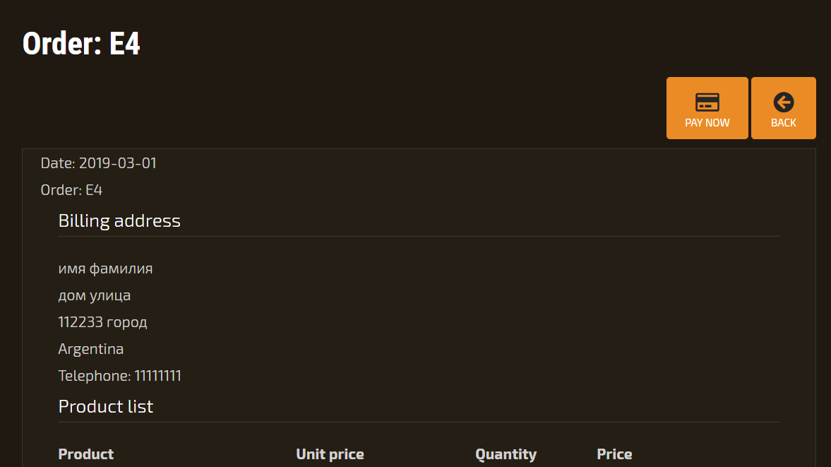

Возник еще один.

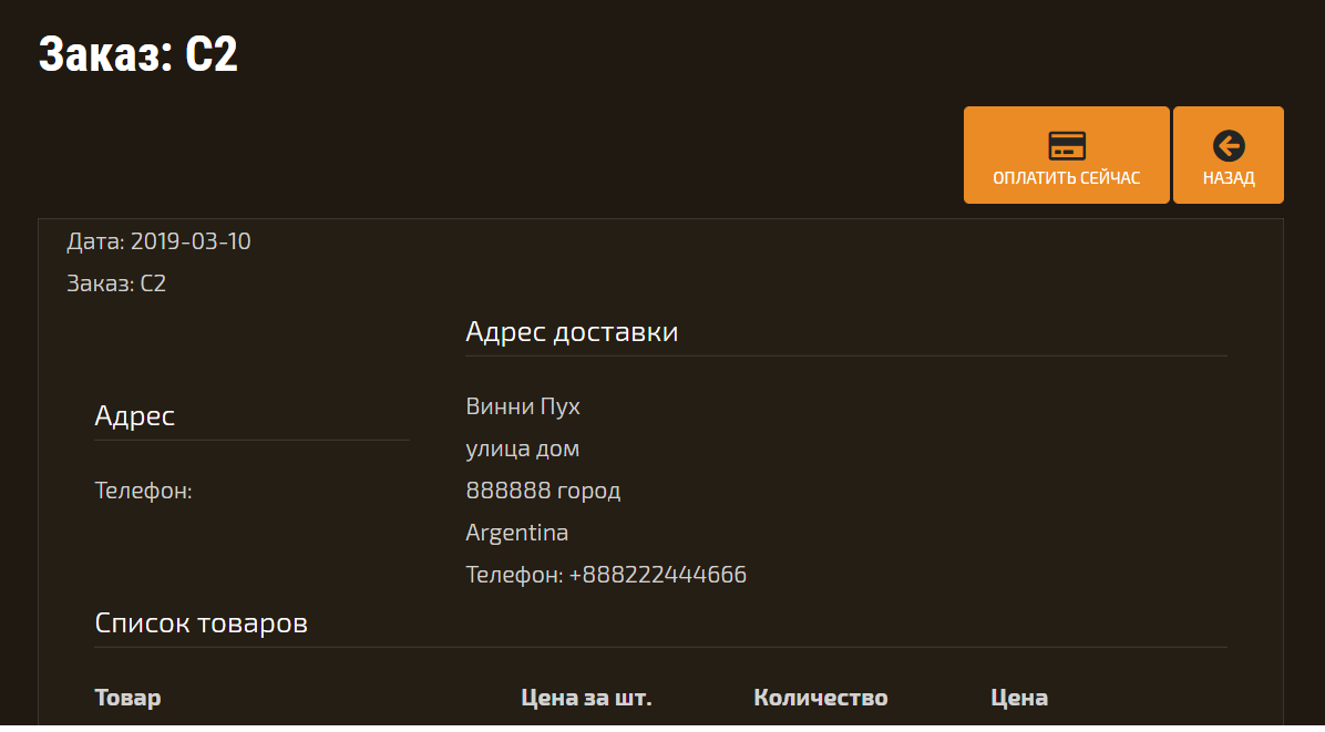

Пробую использовать только адрес доставки
экспериментировал на одном сайте и вроде получилось все. Начал повторять в основном сайте и не могу отключить отображение адреса при просмотре заказа через профиль пользователя.
подскажите как это сделать ( кажется что то менял в настройках Hika а не через css и php файлы) .
Надо сделать как на первом скрине
Last edit: 7 years 5 months ago by Verlaty.
