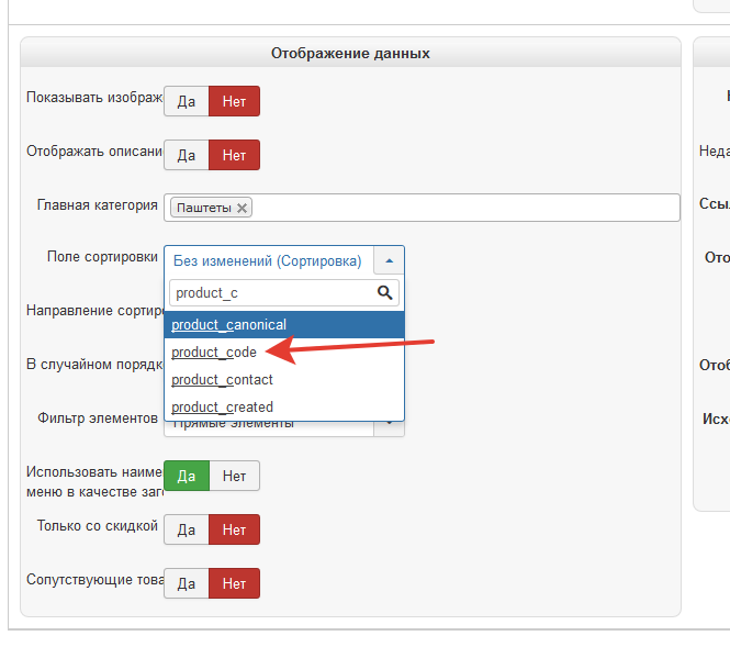

7 years 11 months ago #298751
А как можно сделать порядок сортировки в категориях основанный на значении, которое пишем в код товара (SKU) ?
  • Posts: 2293
  • Thank you received: 315
7 years 11 months ago #298752
выбрать это поле в качестве сортировки
Я здесь добровольно!
Last edit: 7 years 11 months ago by progreccor.

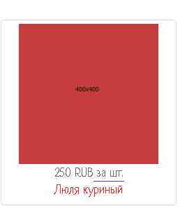

  • Posts: 10
7 years 10 months ago #298895
Здравствуйте.
Можно ли как-то изменить размер контейнера, в котором отображаются товары? По умолчанию стоит 202,5х355 пикс

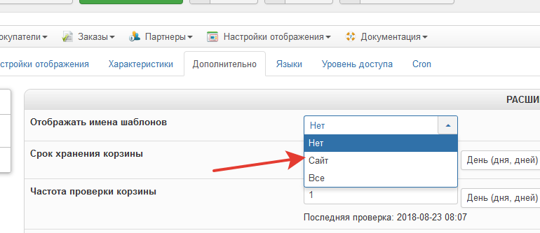

  • Posts: 10
7 years 10 months ago #298899
Здравствуйте.
Не могу найти, где убрается
надпись "за шт." в цене товара
  • Posts: 2293
7 years 10 months ago #298904
Надпись «за шт.» можно убрать в переопределении языковых констант сайта
The following user(s) said Thank You: Arti
  • Posts: 2293
7 years 10 months ago #298905
Arti wrote: Здравствуйте.
Все зависит от вашего шаблона
