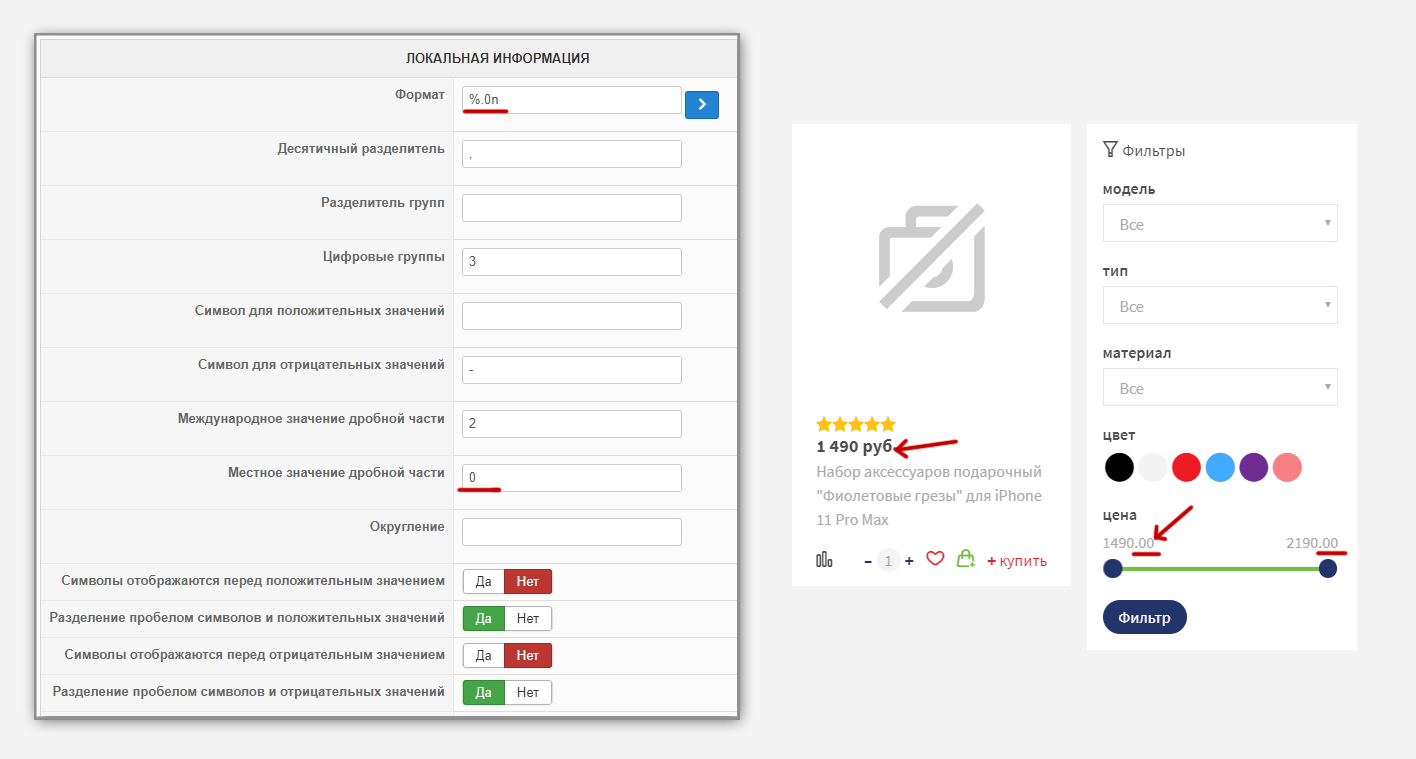

Добрый день!
Давайте раз и навсегда покончим со злосчастными нулями в цене, ну нет у нас копеек - нет.
В настройках валюты от нулей после запятой я избавился. Как видно на скриншоте, в товарах цены без нулей (как положено). НО! В фильтре, в ползунке диапазона цен десятичные знаки после запятой все равно присутствуют.
Как же всетаки это победить?

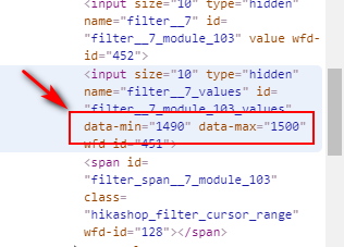

С шаблоном Protostar без изменений.
Причем в коде, в атрибутах всё прекрасно. Похоже какой-то скрипт добавляет нули. Если приглядеться, то сразу при загрузке страницы, в первые доли секунд диапазон цен без нулей, а потом сразу подставляются нули.
Давайте подумаем где копать?

Не, не. Смысл вот в чем, В настройках валюты есть два пункта: международное значение дробной части и местное. Когда выставляешь формат валюты %n (национальное) и в значении дробной части стоит 0 (ноль), то нули в ценах убираются, а в фильтре НЕТ. А должны, т.к. формат %n. А вот если и в международном значении дробной части поставить тоже ноль, то работает, но ведь это не правильно. Вот про это как раз Николас и говорит. Иными словами, количество знаков после запятой в фильтре берётся из настроек международного формата, а должны их национального. Вот так.
Last edit: 6 years 6 months ago by makestore24.
