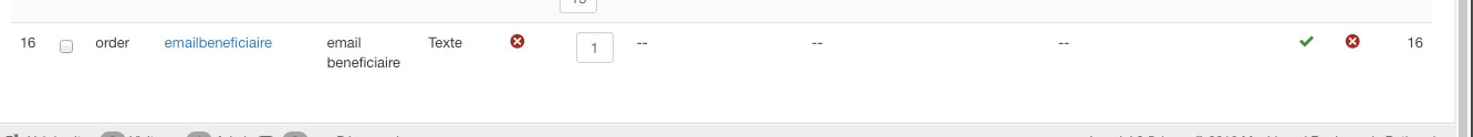

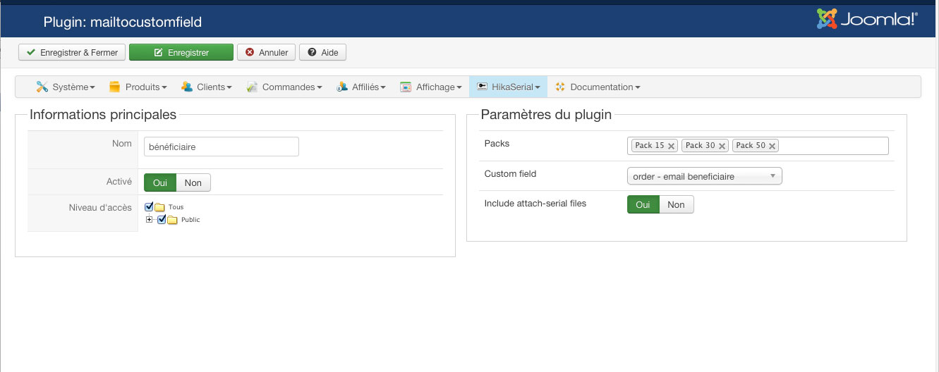

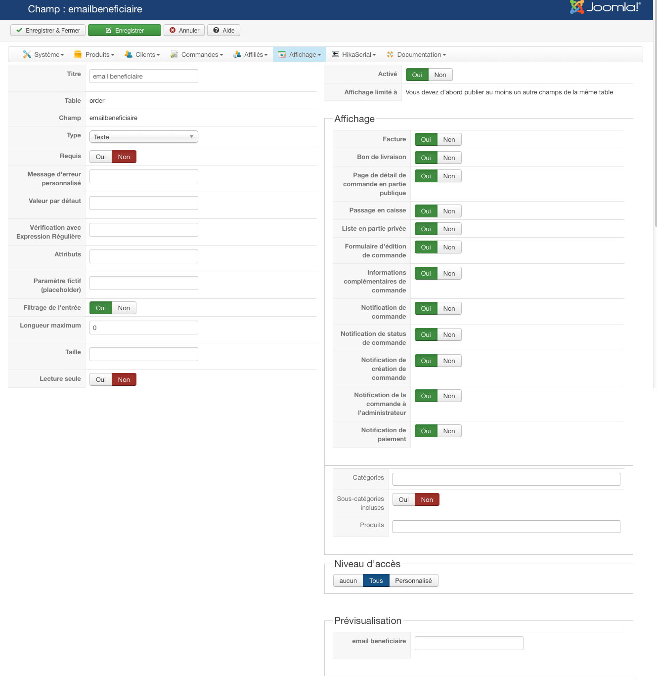

10 years 2 months ago #240536
Bonjour Jerome,
tu trouveras ci-joint ds screenshots de l'admin de champs et module.
Au besoin, je peux fournir un acces direct sur administration du demo en ligne, le site doit passer en ligne demain.
Merci pour ton aide.
  • Posts: 26381
10 years 2 months ago #240561
La configuration du order custom field me semble bonne et si vous avez bien le step "fields" dans votre flux de passage en caisse vous devriez pouvoir entrer une adresse email pour le bénéficiaire.
