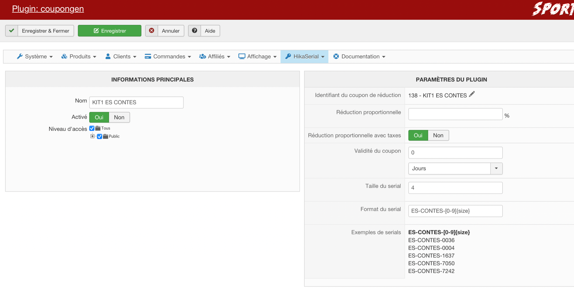

Please provide a screenshot of your "coupongen" instance configuration.
We need to check the "serial format" part.
CF : www.hikashop.com/support/documentation/1...serial_format_syntax

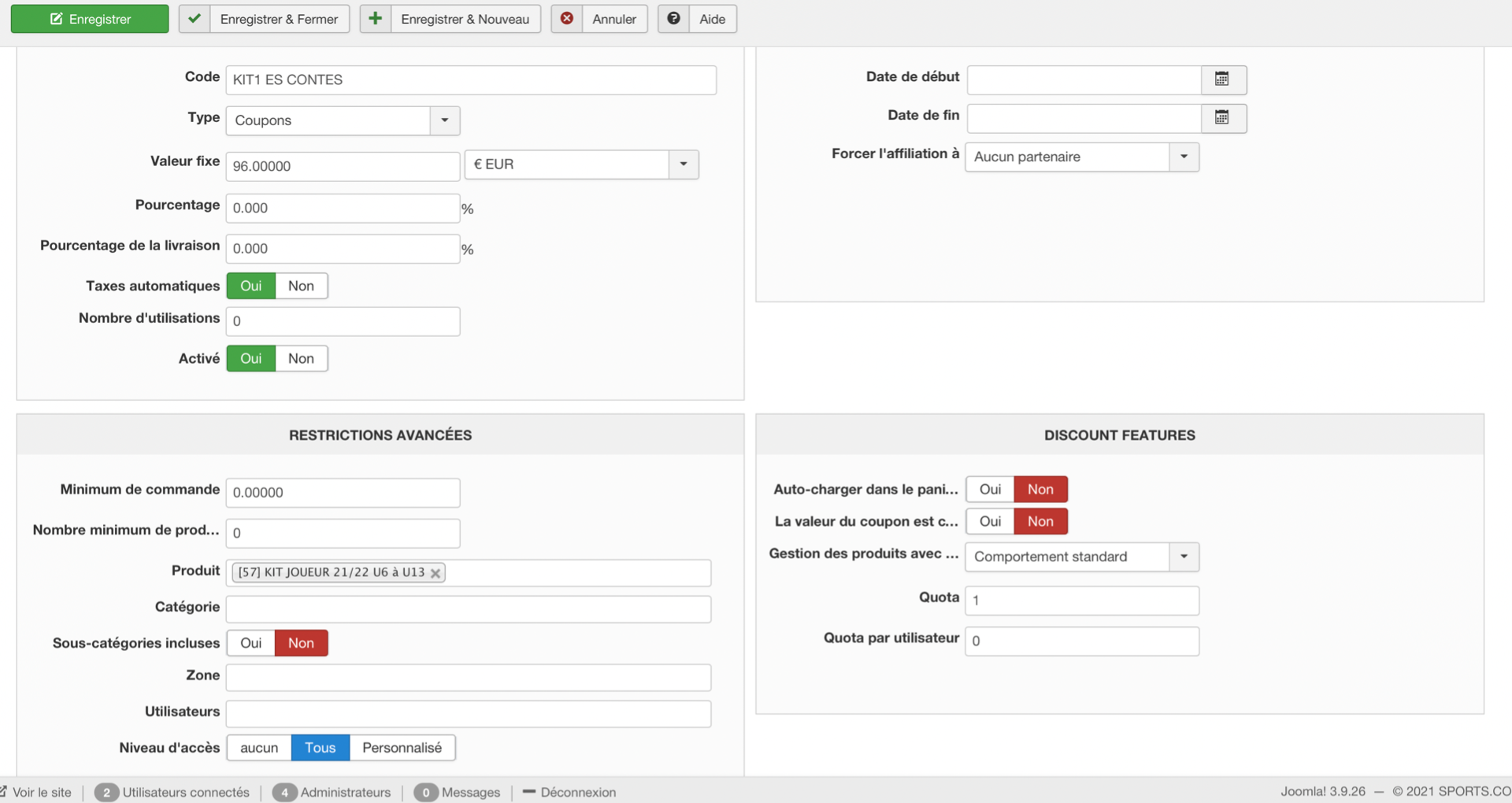

Mise à part le fait que votre coupon servant de "template" devrait être logiquement dépublié, la configuration de votre générateur me semble tout à fait correcte et le système vous indique lui même les examples possibles.
Néanmoins, je vous conseil d'avoir un peu plus que 4 pour la taille, en effet cela ne laisse que 9999 possibilités ce qui est assez faible pour de la colision.

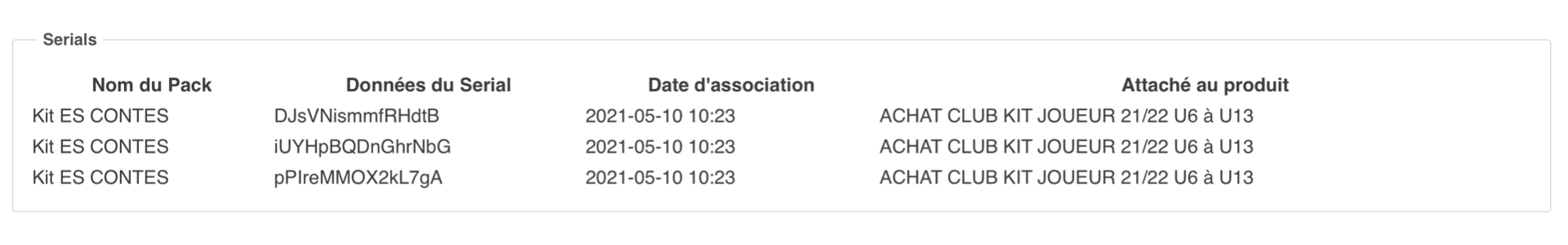

le résultat des serials créés est du style : DJsVNismmfRHdtB
(cf fichier joint)

Si vous avez un code de 15 caractères, cela veut dire que, lors de la génération, HikaSerial n'a pas pu charger la configuration de votre générateur.
Il va me falloir vérifier plus en détails la globalité de votre configuration afin de déterminer la nature de ce qui manque.

Vos trois packs utilisent tous les générateur "coupongen - club".
pasteboard.co/K21MsOS.png
Mais au final, c'est une autre configuration que vous souhaitez réellement utiliser.
Car votre générateur "Club" est configuré avec le format que vous ne souhaitez pas utiliser :
pasteboard.co/K21MXLk.png
Cordialement,
