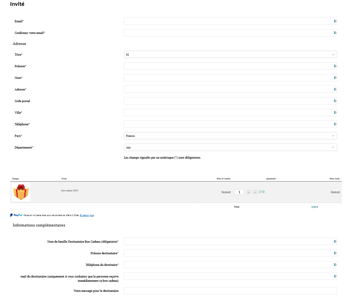

J'ai mis en place un bon cadeau avec HikaSerial plugin PDFSerial.
C'est pour un institut de beauté, donc la plupart du temps les clients commandent un produit (presta/bon d'achat) pour l’offrir.
J'ai fais des champs personnalisés affichés au moment du panier via le fichier de traduction (Nom, prénom du destinataire, Message perso et adresse mail du destinataire.
Mon problème est que je voudrais faire envoyer le Bon cadeau PDF directement au destinataire du cadeau (donc à l'adresse "mail du destinataire" dans mon exemple) et pas le bon de commande (avec le prix donc...)
est ce possible ?
Merci par avance, je joins une capture du panier pour plus de clarté

2 years 7 months ago #358082
Merci, maintenant ça me dit quelque chose et je viens de regarder, je l'avais déjà configuré.... à l'époque ou j’utilisais le plugin AttachSerial...
et je me demande si cela ne fonctionne plus depuis que j'utilise PDFSerial.
Je viens de retester, alors :
- l'expéditeur test (acheteur) reçoit sa confirmation de commande, avec tarif et tout + le PDF généré
- le destinataire du mail Custom field reçoit un mail "Vous avez reçu un serial" avec le numéro de série, mais sans le PDF généré
J'ai manqué un truc ?
merci
