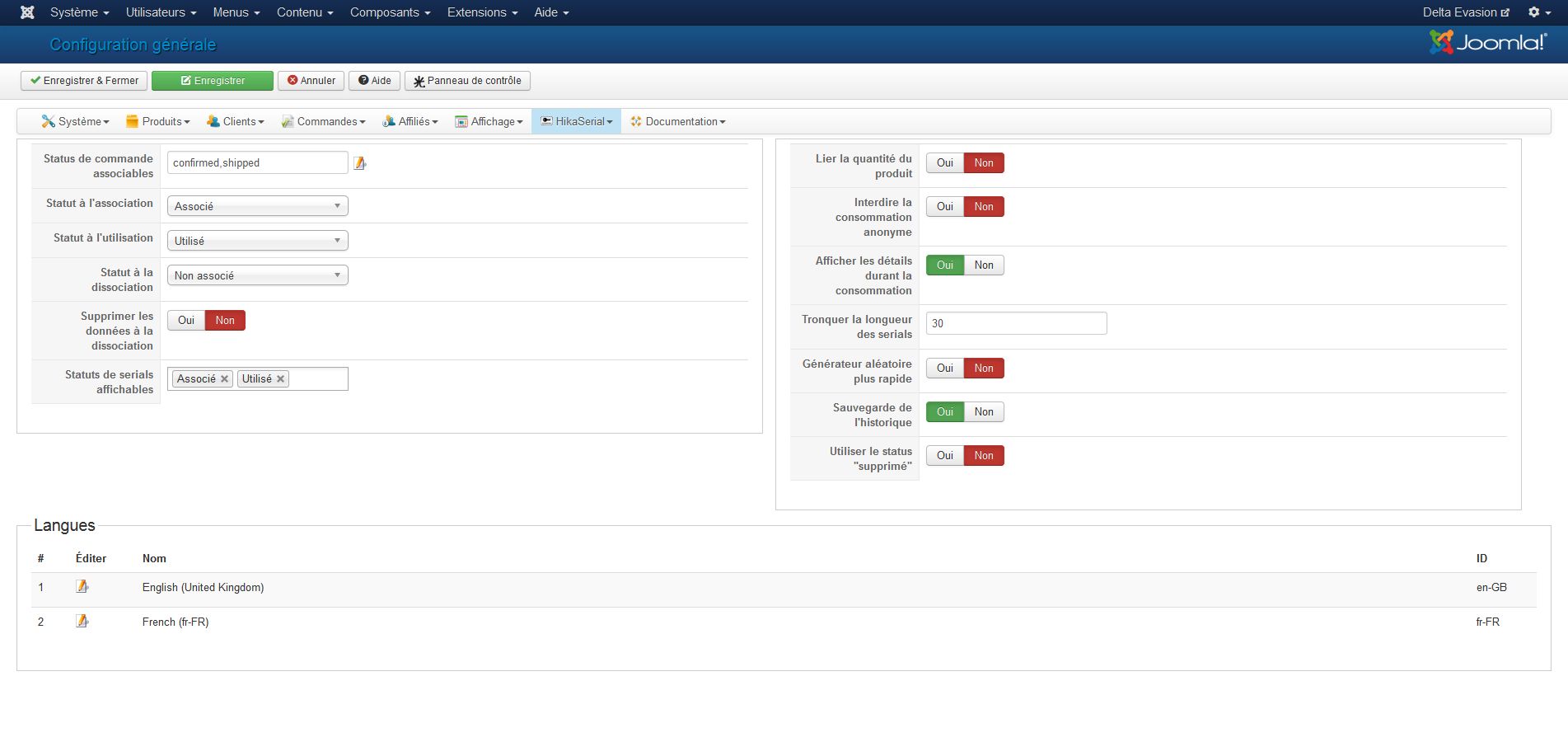

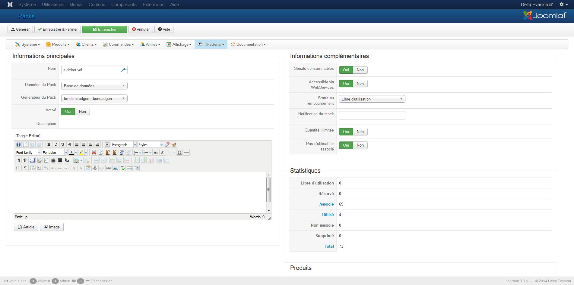

Alors j'ai désinstallé le plugin time limited, et réinstallé le tout : Toujours un problème d'affichage dans le backend (impossible d'éditer un générateur déjà créé) ... voir images jointes
La validation en 2 étapes ???
J'ai 2 plugins d'activés : Time limited - HikaSerial Generator plugin et AttachSerial - HikaSerial plugin
Dans l'attachserial j'ai une ligne texte dynamique ( www.xxx.com/index.php?option=com_hikaser...k=consume&hikaserial [data]={serial.serial_data}&confirmation=1&hikaserial[format]=html ) . Format QRcode
1 pack avec données du pack " base de données " et le "timelimitedgen" en générateur du pack.
Au cas où, j'ai fait mes test avec un système de paiement "on delivery" (au cas où) mais je ne vois pas où serait le soucis.
A part ça ...
Voici quelques logs d'erreurs apparus lors de mes tests :
[Tue Oct 07 13:48:36.114030 2014] [fcgid:warn] [pid 14099] [client id serveur:36750] mod_fcgid: stderr: PHP Warning: Creating default object from empty value in /var/www/vhosts/monsite.com/httpdocs/administrator/components/com_hikaserial/helpers/helper.php on line 1004, referer: www.monsite.com/administrator/index.php?...aserial&ctrl=plugins
[Tue Oct 07 13:49:39.415323 2014] [fcgid:warn] [pid 17071] [client id serveur:36983] mod_fcgid: stderr: PHP Warning: Creating default object from empty value in /var/www/vhosts/monsite.com/httpdocs/administrator/components/com_hikaserial/helpers/helper.php on line 1004, referer: www.monsite.com/administrator/index.php?...gin_edit&plugin_id=2
[Tue Oct 07 13:52:00.041905 2014] [fcgid:warn] [pid 10415] [client id serveur:37338] mod_fcgid: stderr: PHP Notice: Array to string conversion in /var/www/vhosts/monsite.com/httpdocs/plugins/hikashop/etickets/etickets.php on line 87, referer: www.monsite.com/nos-activites/bons-cadeaux/checkout.html
[Tue Oct 07 13:52:00.041931 2014] [fcgid:warn] [pid 10415] [client id serveur:37338] mod_fcgid: stderr: PHP Notice: Undefined property: stdClass::$order_addresses_fields in /var/www/vhosts/monsite.com/httpdocs/media/com_hikashop/mail/order_creation_notification.text.php on line 78, referer: www.monsite.com/nos-activites/bons-cadeaux/checkout.html
[Tue Oct 07 13:52:00.041938 2014] [fcgid:warn] [pid 10415] [client id serveur:37338] mod_fcgid: stderr: PHP Warning: Creating default object from empty value in /var/www/vhosts/monsite.com/httpdocs/plugins/hikashoppayment/collectondelivery/collectondelivery.php on line 37, referer: www.monsite.com/nos-activites/bons-cadeaux/checkout.html
[Tue Oct 07 13:53:46.596221 2014] [fcgid:warn] [pid 10415] [client id serveur:37530] mod_fcgid: stderr: PHP Notice: Array to string conversion in /var/www/vhosts/monsite.com/httpdocs/components/com_hikaserial/router.php on line 34
[Tue Oct 07 13:59:27.525150 2014] [fcgid:warn] [pid 10454] [client id serveur:39131] mod_fcgid: stderr: PHP Warning: Creating default object from empty value in /var/www/vhosts/monsite.com/httpdocs/administrator/components/com_hikaserial/helpers/helper.php on line 1004, referer: www.monsite.com/administrator/index.php?...aserial&ctrl=plugins
[Tue Oct 07 14:00:52.979820 2014] [fcgid:warn] [pid 15890] [client id serveur:39754] mod_fcgid: stderr: PHP Catchable fatal error: Object of class stdClass could not be converted to string in /var/www/vhosts/monsite.com/httpdocs/administrator/components/com_hikaserial/views/plugins/view.html.php on line 289, referer: www.monsite.com/administrator/index.php?...&name=timelimitedgen
Et quelques copies d'écran de la config
  • Posts: 26376
11 years 9 months ago #174669
Veuillez re-télécharger HikaSerial 1.8.3 pour avoir les fix au niveau des différents warning ainsi que pour la fatal error lié au plugin "timelimitedgen" et la génération de serial de test.
Je remarque par contre que vous avez le plugin "etickets", qui est pour l'extension "Etickets 4 HikaShop" et qui n'est pas HikaSerial.
Pour votre pack, je vous recommande de changer le status au remboursement et de ne pas utiliser la base de données pour les données du pack.
Pour le reste, le lien me semble correct. Il utilise bien "hikaserial[data]" et non "hikaserial[serial_data]".
Le système de consommation n'est donc logiquement pas appelé mais la donnée est lue pour pré-remplir le champ texte.
Cordialement,
