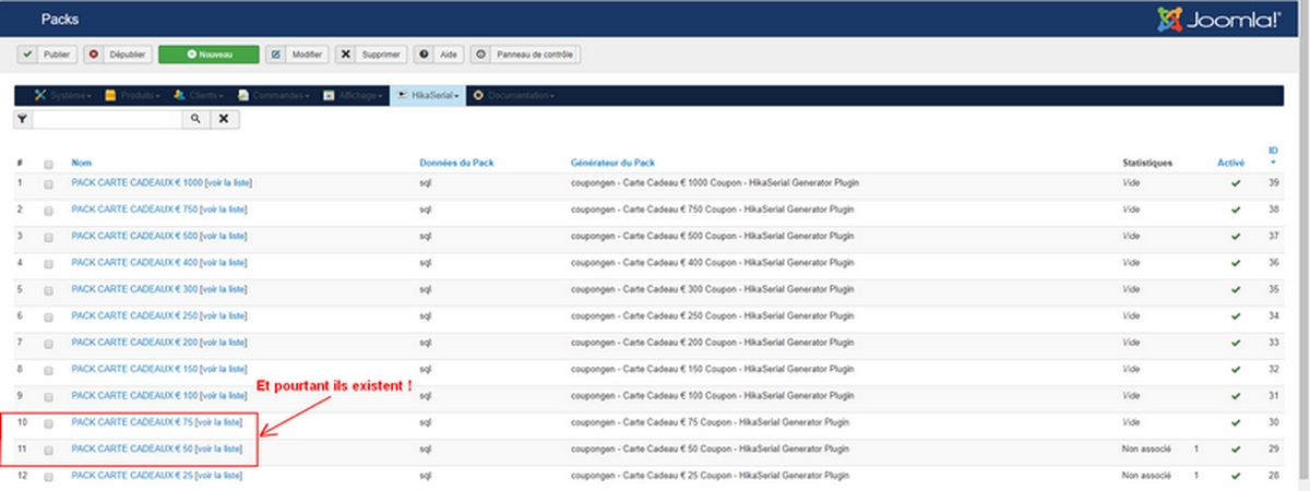

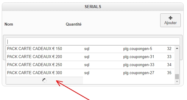

En voulant rattacher des packs à une variante de produit, 2 packs sont absent dans la liste, alors qu'ils ont été précédemment créés...
Impossible de continuer, je suis bloqué...

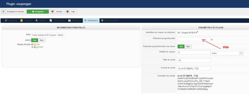

- concernant la "variable discount", elle est laissée à vide dans tous les plugins :
- Concernant la liste déroulante, j'ai remarqué que la petite roue tourne sans cesse...

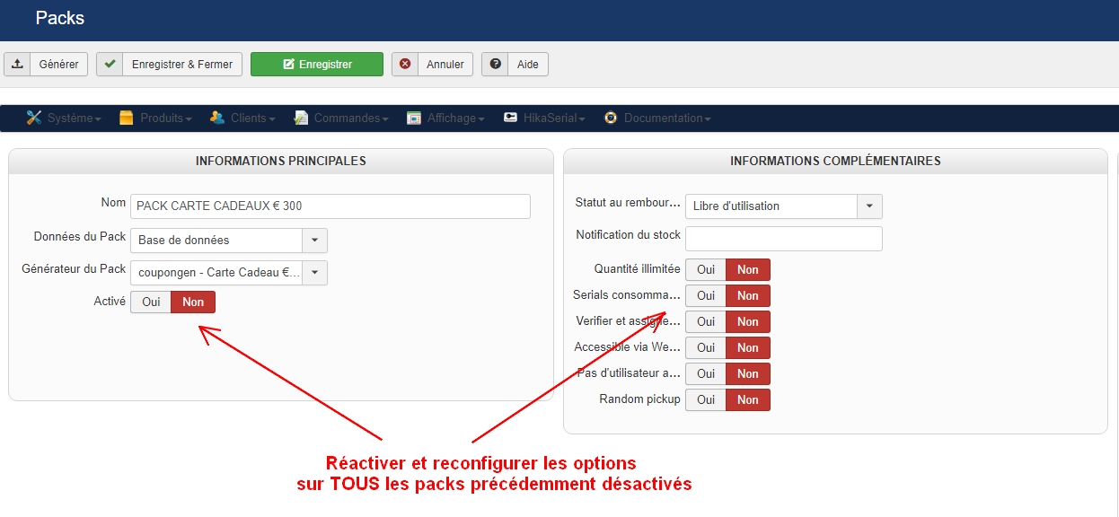

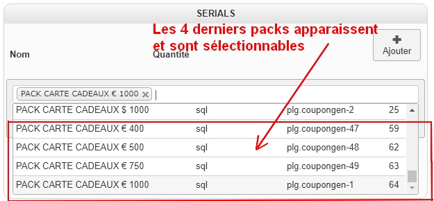

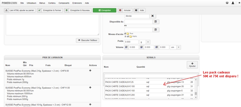

J'ai fini par comprendre que la liste déroulante n'accepte pas plus de 32 items... Donc à partir du 33éme pack, celui-ci n’apparaîtra pas, et donc de fait il sera impossible de le sélectionner.

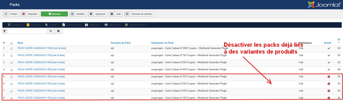

Partant de cette logique et vu que j'ai un minimum de 36 packs, j'ai trouvé le work-around suivant :
1°) désactiver provisoirement autant de packs (précédemment liés à des variantes de produits) que nécessaire (dans mon cas 4 packs).
2°) lier tous les nouveaux (ou plutôt les derniers restants dans mon cas) produits ou variantes de produits à leurs packs respectifs
3°) réactiver tous les packs précédemment désactivés et reconfigurer leus options des informations complémentaires qui suite à cette manipulation sont toutes passées mystérieusement à "NON" (déjà évoqué comme "bug gênant").
Bref, je suis dépanné, mais je pense que c'est à corriger car vraiment bloquant.

En info de dernière minute, on retrouve ce même problème dans attachserial pour entrer les "paramètres du plugin" et certainement ailleurs où la même liste déroulante est utilisée.

Je n'ai pas encore mis le doigt sur le soucis de perte des paramètres mais j'ai trouvé le soucis lié à la namebox.
Puisque le patch était un peu complexe, j'ai directement mis en ligne de nouveaux packages avec les derniers patchs.
Merci de re-télécharger HikaSerial 2.0.0 afin de corriger le soucis de chargement dynamique des packs (pour le système de "namebox") et vous aurez également le patch pour le chargement de la langue dans "attach serial".
