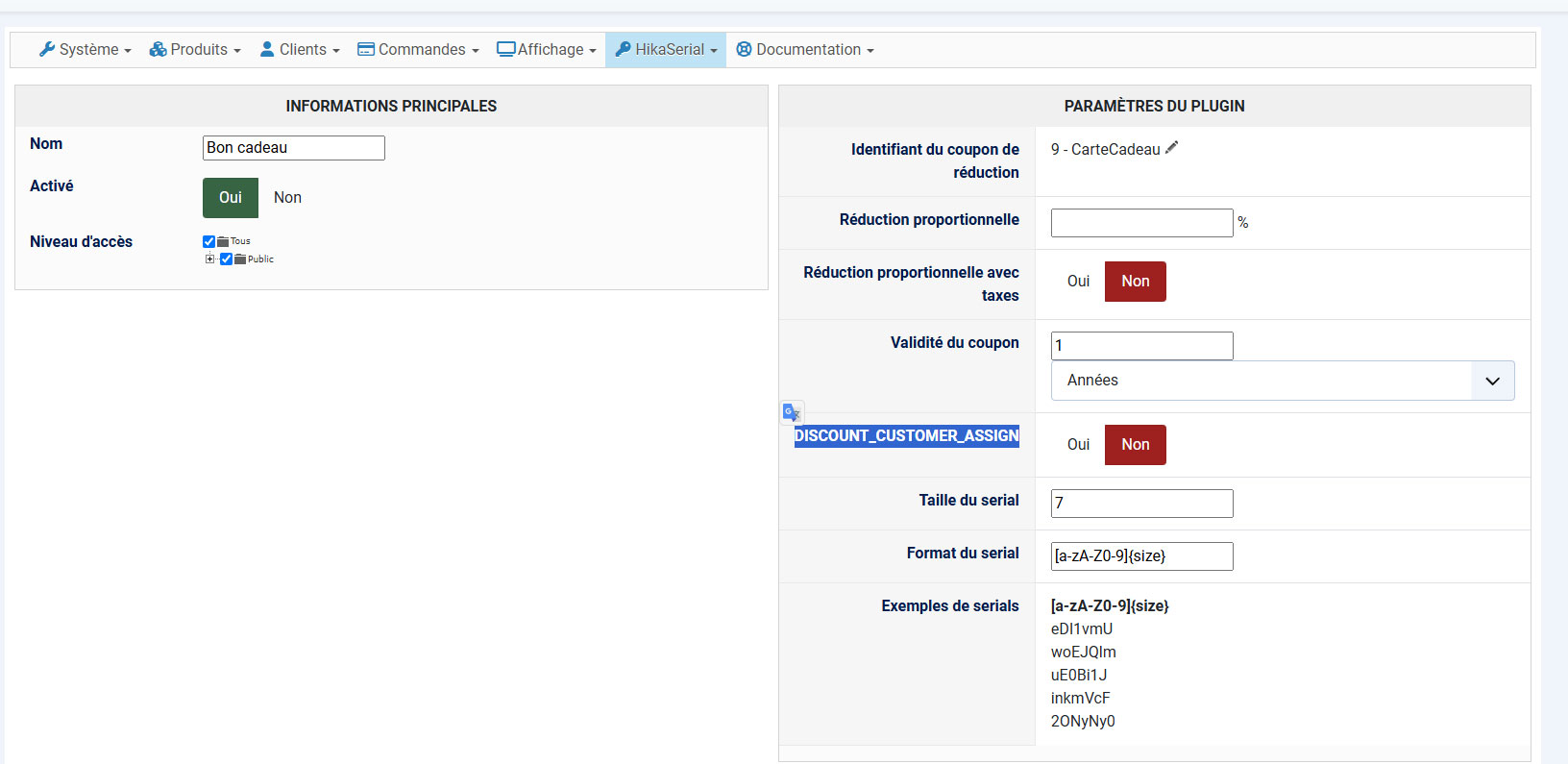

1 year 6 months ago #365806
Merci de fournir une capture d'écran de la configuration de votre plugin "coupon generator".
Cordialement,
  • Posts: 143
  • Thank you received: 6
1 year 6 months ago #365845
Merci pour votre retour, voici une capture d'écran
1 year 6 months ago #365865
Veuillez mettre la "réduction proportionnelle" à 100%.
CF : www.hikashop.com/support/documentation/1...ugins-coupongen.html
Variable discount - If not empty, it would override the coupon flat amount by the percentage of the linked product price.
Cordialement,

  • Posts: 143
1 year 6 months ago #365868
rhoo lala, j'étais passé a coté de ce point, merci, c'est parfait.
