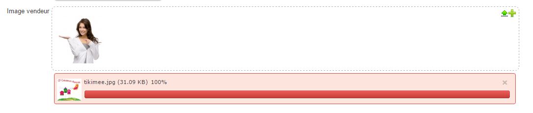

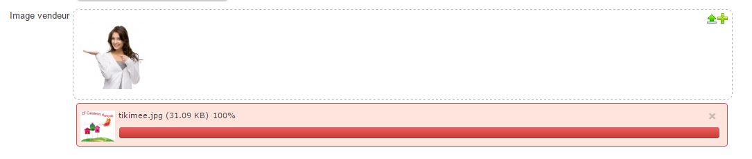

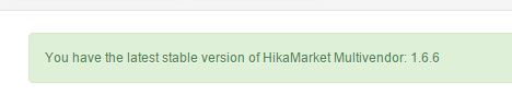

Pour une raison que je ne m'explique pas, il n'y a plus moyen de charger l'image du vendeur.
De plus, je viens de voir en indiquant dans votre formulaire que ma version d'hikamarket ne semble plus être à jour alors que mon site me dit que je le suis.
Est-ce que le problème de chargement de l'image vendeur viendrais de là ?
Merci

Le site/changelog font toujours référence pour cette information.
www.hikashop.com/support/documentation/1...arket-changelog.html
La mise à jour automatique n'est activée que lorsque nous avons assez de retour utilisateurs. Afin d'éviter qu'un bug problématique ne soit propagé trop rapidement.

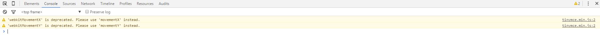

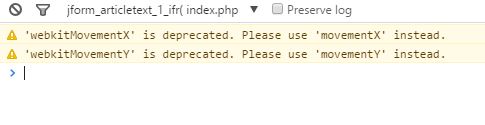

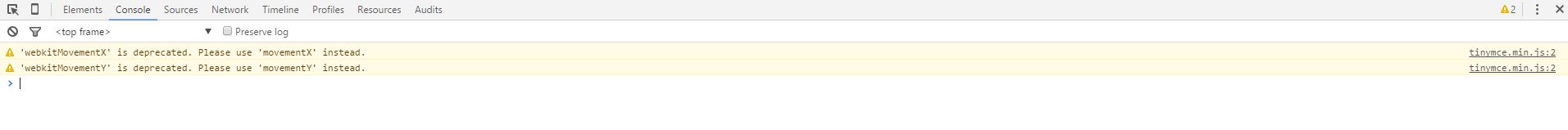

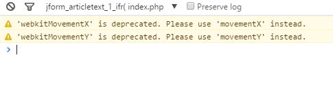

J'ai pianoté pour voir comment on peut, avec la console, voir l'appel ajax mais je ne connais pas la manip'. Donc j'y suis allé au filling et j'ai trouvé çà:
webkitMovementX' is deprecated. Please use 'movementX' instead.
tinymce.min.js:2 'webkitMovementY' is deprecated. Please use 'movementY' instead.
Voyant qu'il était fait mention de tinymce, j'ai cherché à désactiver le plugin mais çà à mis le bazard alors je l'ai réactivé.
Si vous pouviez m'indiquer comment trouver l'appel ajax çà serait sympa car là je suis un peu perdu :(

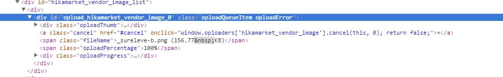

Je suis désolé mais je n'arrive pas à voir ce qui cloche :( . J'ai tenté de suivre vos instruction mais je ne vois pas de ligne tmpl qui s'affiche dans le "network".
Avez-vous une autre piste à suivre ? :unsure:
