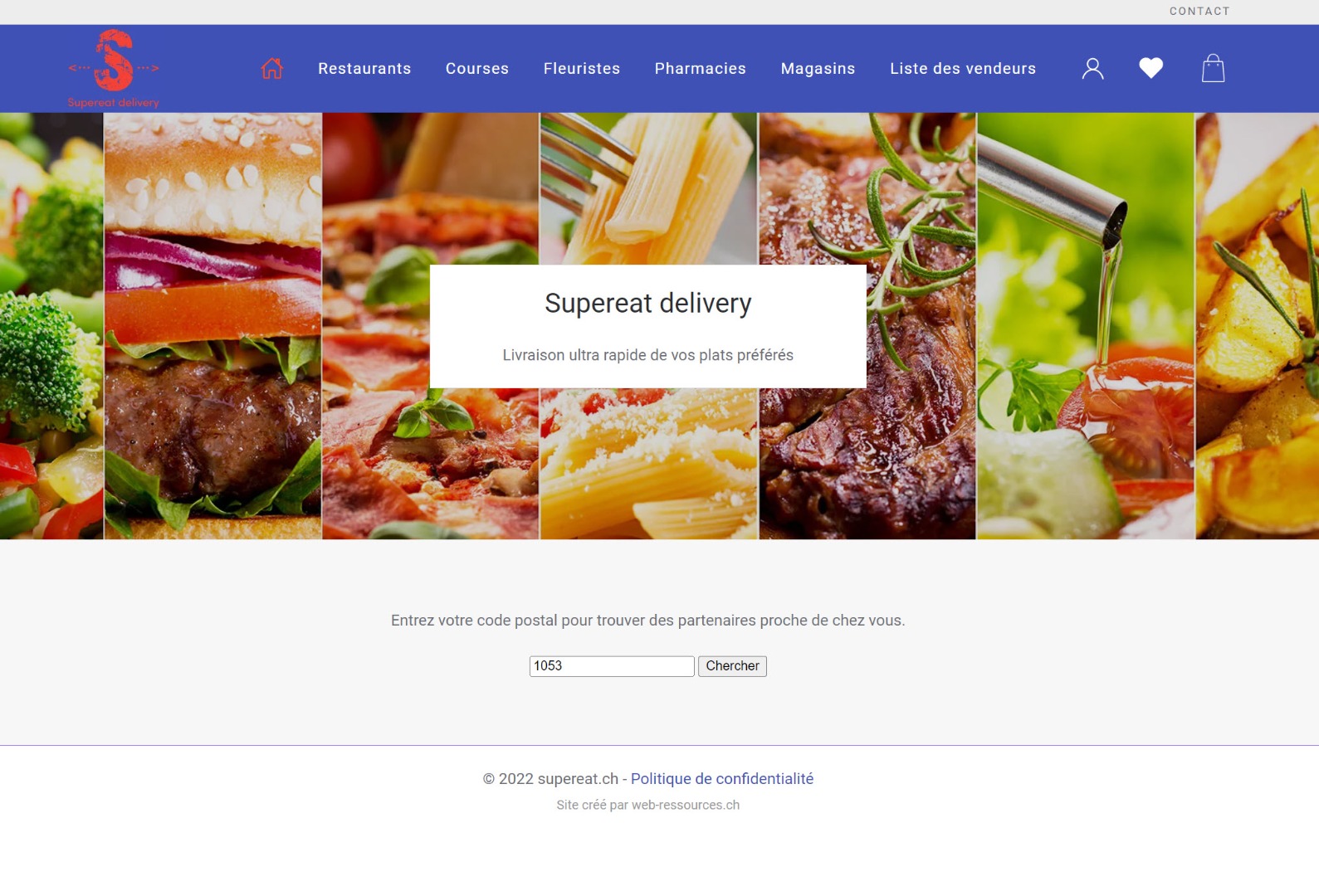

J'ai donc besoin d'avoir un champ pour que l'utilisateur entre son ZIP, par exemple, 1004.
Il doit être redirigé sur la page des vendeurs, filtrés selon le ZIP correspondant.

Pour la recherche ZIP :
Sur l'accueil, j'ai mis un module HikaMarket Location Search module.
Comme Targeted menu, j'ai mis mon menu "Restaurants" (et là sera un point de question d'ailleurs).
Dans les plugin de Hikamarket, j'ai activé le plugin HikaMarket Vendor User Location Filter.
Comme filter mode j'ai mis ZIP.
Comme vendor Zips field j'ai mis le nom du champ que j'ai créé zipdelivery
Dans les champs personnalisés, j'ai créé un champ de type vendor, case à cocher, avec différents ZIP, nommé zipdelivery.
Je retrouve donc ce champ dans chaque vendeur, et je coche sur les vendeurs sur quels ZIP ils sont censés apparaitre.
Problème :
Dans mon module de filtre, quand je mets comme Targeted Restaurants, il m'affiche tous les vendeurs, quelque soit le ZIP entré.

OK, je crois avoir compris. Il faut arriver sur un listing de vendeurs et non sur un listing de catégories pour que cela fonctionne.
J'ai créé pour mon test un menu "Liste des vendeur" qui est un lien sur la liste des vendeurs.
J'ai mis ce menu comme destination de mon module de search et ça fonctionne. C'est ce que j'avais du faire dans mes essais du début.
