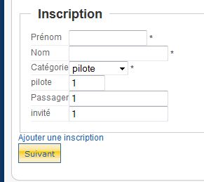

Et si je veux cacher complètement ce type de champ (cf. snapshoot, je souhaiterais n'avoir que le déroulant. Les champs pilote, passager, invité sont des champs de calcul qui devrait ne pas apparaître. CSS (display:none), Javascript (hide) ?

Et pour "cacher" ce champ qui n'apporte rien à l'utilisateur qui saisit sont enregistrement ? Que conseilleriez-vous ?
  • Posts: 86179
  • Thank you received: 14214
14 years 10 months ago #28374
Peut être avec du CSS ? Mais juste faire un display:none; sur la classe du tr du champs risque de ne pas être suffisant.
Peut être quelque chose de ce style:
tr.NOM_DE_LA_CLASSE td{ display:none; }
