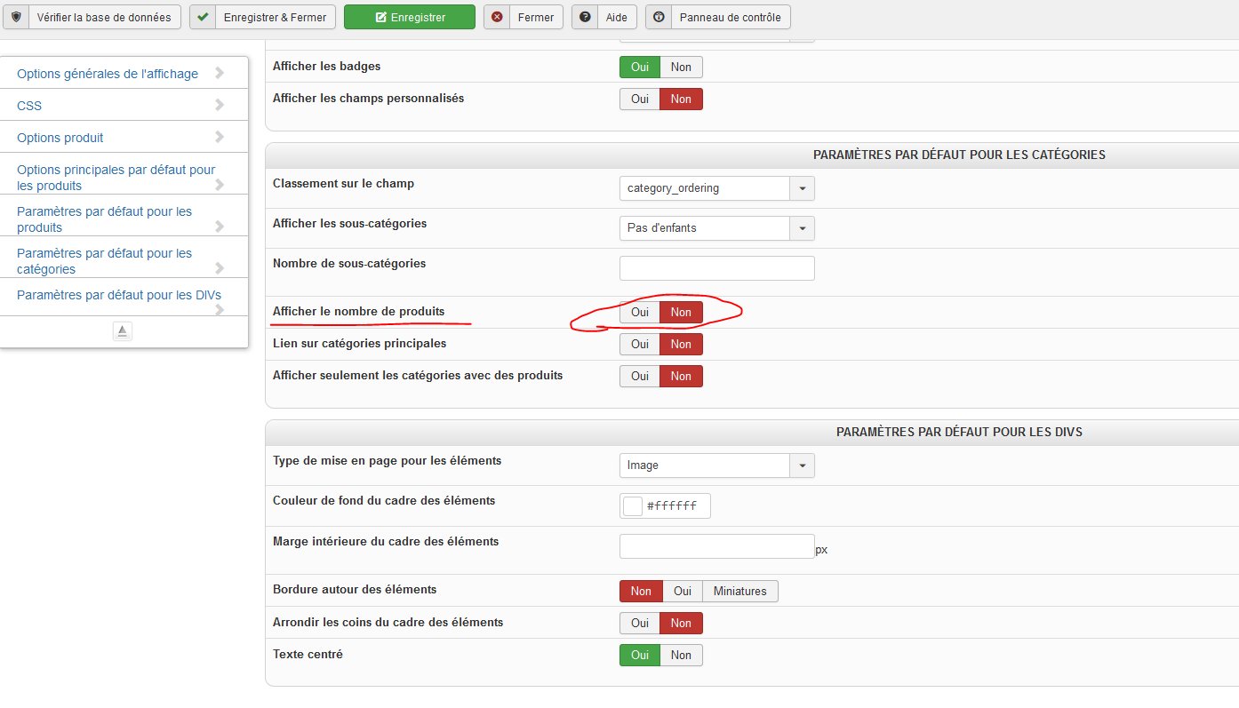

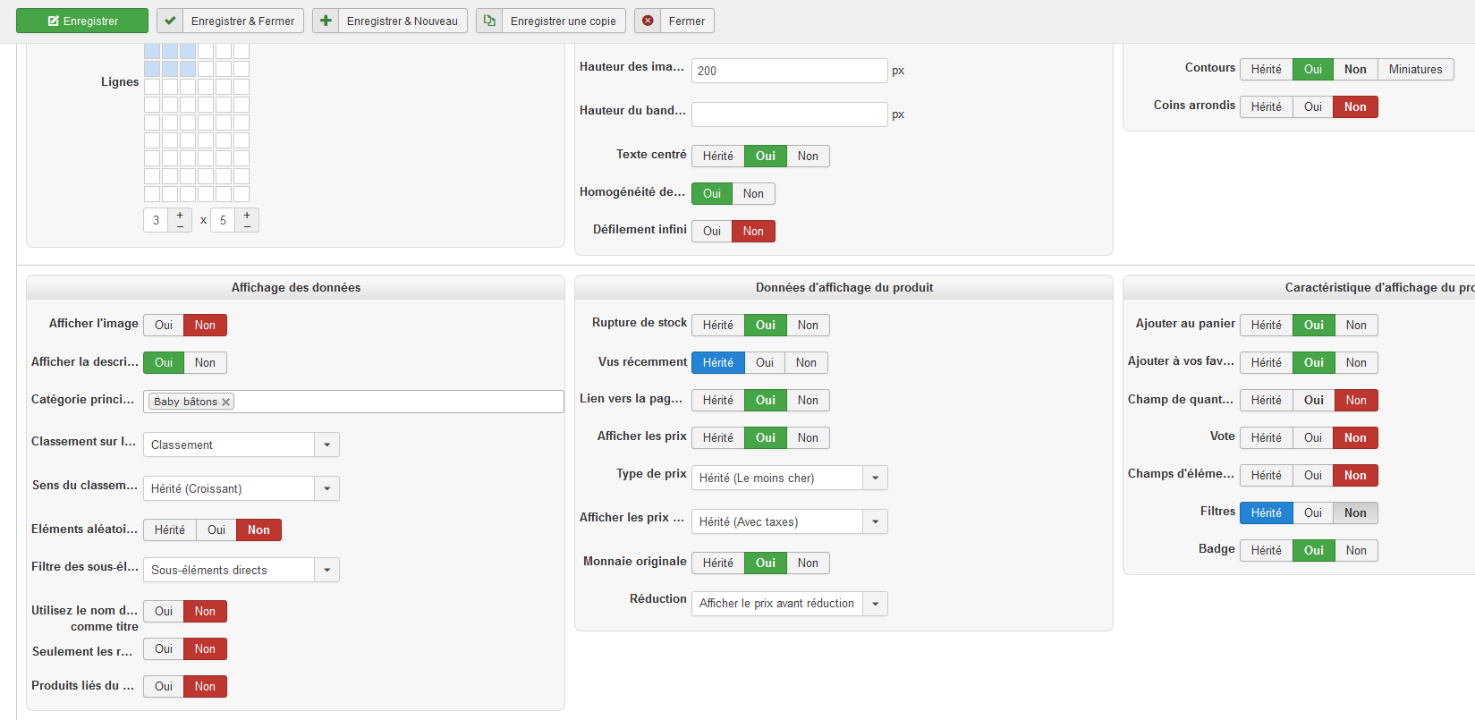

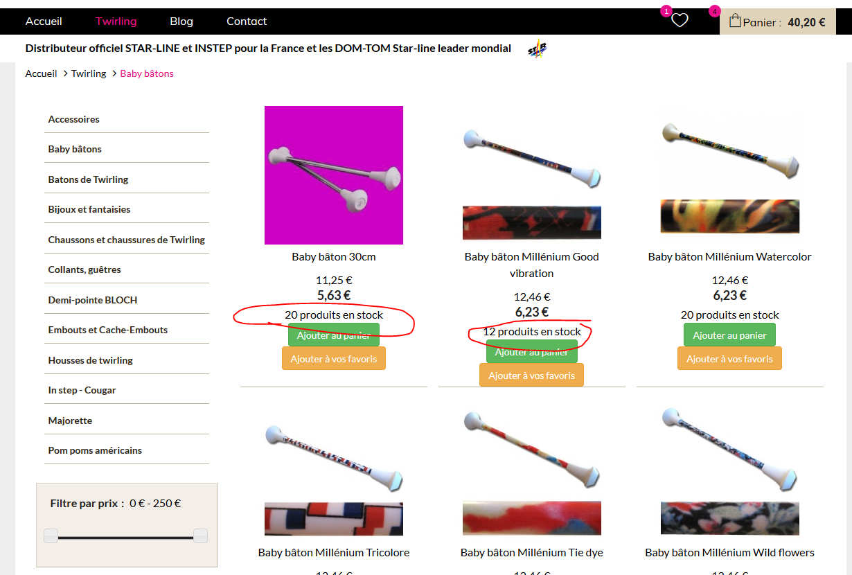

  • Posts: 202
8 years 10 months ago #281272
je relance cet ancien topic car la solution proposée ne fonctionne pas : j'ai bien activée l'option ne pas afficher le nombre de produits dans la configuration d'hikashop comme indiqué mais cela ne change rien :
et je ne trouve pas l'option personnalisable dans l'élément de menu non plus :
donc le stock reste affiché :
Un peu plus haut dans le topic il est écrit de mettre en commentaire la ligne de PHP qui affiche cette info ...
A moins qu'il n'existe une solution dans la dernière version d'hikashop ( nous sommes en 3.2.1) et que ce soit juste un réglage, pourriez-vous m'aider s'il vous plait à faire disparaître cette option autrement qu'avec un display:none en CSS... à moins qu'il n'y ait rien d'autre à faire...
Bien cordialement

8 years 10 months ago #281274
Non, il ya deux choses différentes sur ce sujet:
1. La possibilité d'afficher ou non le nombre de produits différents pour chaque catégorie dans les listings de catégorie. C'est ce à quoi sert cette option, d'où le fait qu'elle soit localisé dans la section des options pour les catégories.
2. La possibilité d'afficher ou non le stock pour chaque produit. Il n'y a pas d'option pour cela. Si vous mettez un stock illimité au produit, alors le stock ne sera pas affiché, sinon il le sera. Et comme propose le premier message de ce sujet www.hikashop.com/forum/5-support-en-fran...produits.html#107890 , vous pouvez modifier une vue pour enlever cet affichage. Sinon, vous pouvez aussi utiliser des overrides de traduction pour enlever le texte du message, sans avoir à faire d'override de vue, ce que je recommanderais personnellement:
