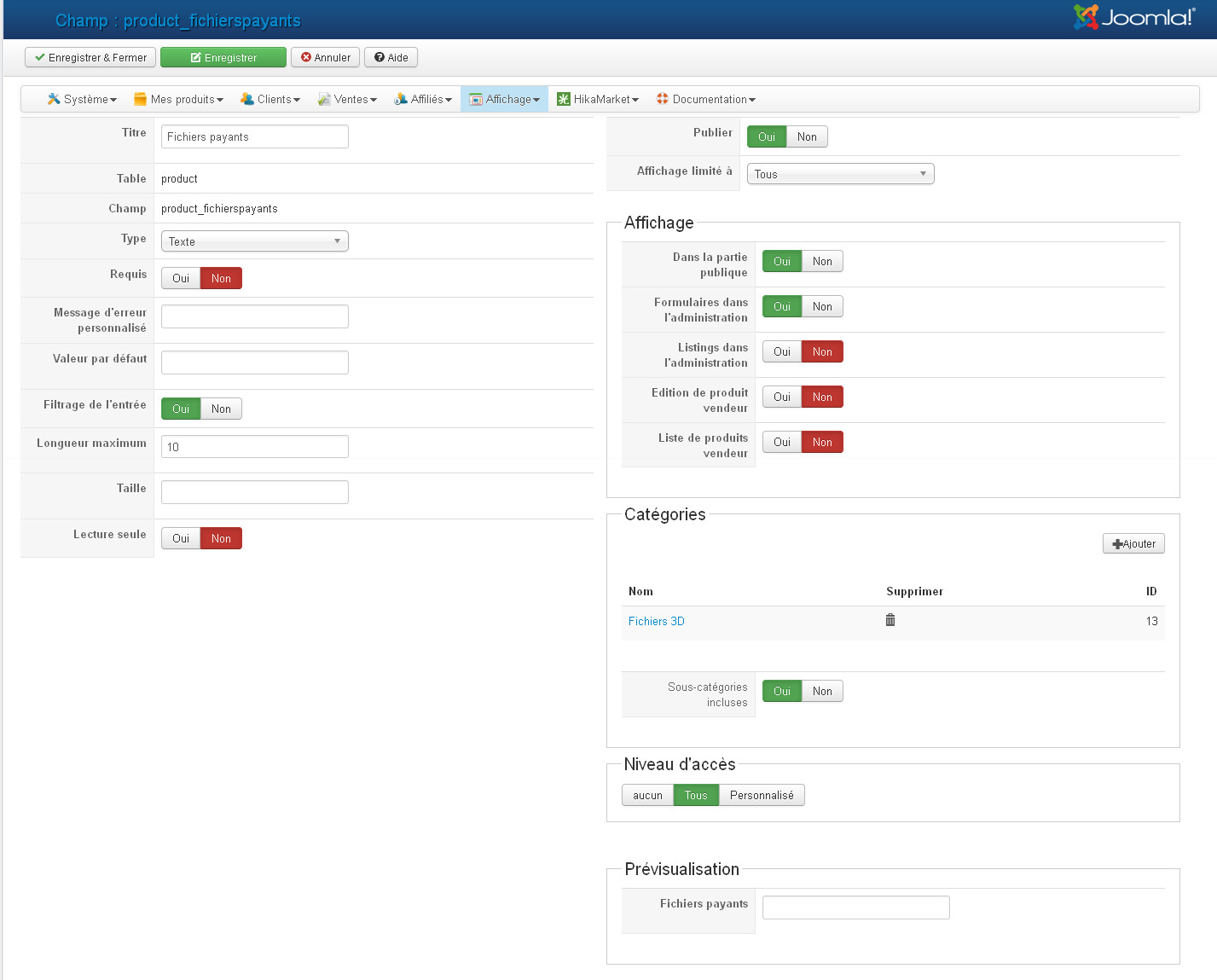

J'ai testé l'utilisation des options et variantes, mais ça ne convient pas à ce que je souhaite faire, il y a trop d'étapes pour la conception d'un produit et pour un site multi-vendeur c'est trop contraignant.
J'en reviens donc à ma première idée qui est de compter le nombre de fichiers payants puis de diviser le prix de l'objet par le nombre de téléchargements disponibles pour cet objet.
En attendant mieux, j'ai ajouter un custom field afin d'indiquer manuellement le nombre de fichiers téléchargeables pour chaque produit (table product). Pouvez-vous m'indiquer comment récupérer la valeur de ce custom field pour chaque produit dans ma vue user/downloads ?
Je vous remercie !

Voici mon code actuel qui n'affiche pas $nbr_payant ^^
$order_id = 0;
$order_date = 0;
$single_limit = $downloadFile->file_limit;
if($single_limit == 0)
$single_limit = (int)$this->config->get('download_number_limit', 50);
if(!empty($downloadFile->orders)) {
	if($single_limit > 0){
		$orderClass = hikashop_get('class.order');
		foreach($downloadFile->orders as $o) {
			$fullOrder = $orderClass->loadFullOrder($o->order_id);
			foreach($fullOrder->products as $p){
				$nbr_payant = $p->product_fichierspayants;
			if(
				(empty($order_date) || $o->order_created < $order_date || (($this->download_time_limit + $o->order_created) >= time() &&  ($this->download_time_limit + $order_date) < time())) &&
				(empty($o->file_qty) || ($o->download_total < ($single_limit * (int)$o->order_product_quantity)))
				$order_id = (int)$o->order_id;
				$order_date = (int)$o->order_created;
	}else{
			if(($this->download_time_limit + $o->order_created) >= time() &&  ($this->download_time_limit + $order_date) < time()){
<p class="hikashop_order_product_name">
	<?php echo JText::_('PRODUCT'); ?> : <?php echo $downloadFile->order_product_name; ?> - <?php echo $downloadFile->order_product_price; ?> - <?php echo $nbr_payant; ?>
</p>
product_fichierspayants étant le nom du champ de mon custom field.
J'ai testé de définir la variable $nbr_payant par l'ajout de $nbr_payant = 0; en début du code ci-dessus, mais ça ne change rien. Voyez-vous ce que j'ai mal fait ?
Je vous remercie pour votre aide,
Cordialement, Nossibé
Last edit: 12 years 3 months ago by nossibe63.

Voici le paramétrage de mon champ :
Je vous remercie encore !
12 years 3 months ago #159607
Avez vous bien initialisé des valeurs pour via l'option "Fichiers payants" de la page de configuration de vos produits ?

  • Posts: 26386
  • Thank you received: 4078
12 years 3 months ago #159764
La page de download permet d'accéder à une partie de la commande et à ses produits (appelés aussi : item).
Pour être un petit peu plus claire : les champs personnalisés de type "product" ne sont pas affichés ou chargés.
Que cela doit de base dans la base "download" ou en chargeant entièrement la commande.
Il faut donc charger les produits ou les données de la table product ; afin de récupérer les valeurs du champs personnalisé.
Cordialement,

Vous pouvez les appelés dans toutes les vues...Il suffit d'écrire le code nécessaire pour charger les données qui vont bien. De notre coté, nous avons ajouter par défaut l'affichage des champs dans les vues où cela nous semblait logique.
Concernant votre modification, oui, c'est correct comme cela, mais si vous voulez éviter de hacker le fichier view.html.php, alors il suffit d'utiliser cela dns votre vue:
$class = hikashop_get('class.product');
$productData = $class->get($p->product_id);
echo $productData->product_fichierspayants;
Ainsi, pour chaque produit de la commande, vous aurez accès à la valeur du champs.

Merci Nicolas,
J'ai testé le code que vous m'avez fourni et voici les messages d'erreur obtenus :
Notice: Undefined variable: p in /templates/destinyfx/html/com_hikashop/user/downloads.php on line 99
Notice: Trying to get property of non-object in /templates/destinyfx/html/com_hikashop/user/downloads.php on line 99
et
Notice: Trying to get property of non-object in /templates/destinyfx/html/com_hikashop/user/downloads.php on line 138
Si je comprends bien, la class.product n'est pas chargée...

Ces erreurs n'ont rien à voir avec class.product.
Elles signifie que la variable $p n'existe pas.
Mon code suppose que la variable $p contient les infos du produit dans la commande. Je vous ai donné un exemple à adapter à vos besoins, pas la solution finale à copier/coller.
Je me suis basé sur votre code de ce post:
www.hikashop.com/forum/5-support-en-fran...fichiers.html#158830
Ce code contient bien la variable $p et donc c'est là ou vous utilisez $p dans votre code pour qu'au lieu de chercher la valeur du champs dans le produit de la commande, vous le cherchiez dans les infos principales du produit.
En clair, il faut mettre mon cote à la place de la ligne:
Et bien sûr, au lieu de mon code:
vous voulez:
$nbr_payant = $productData->product_fichierspayants;
