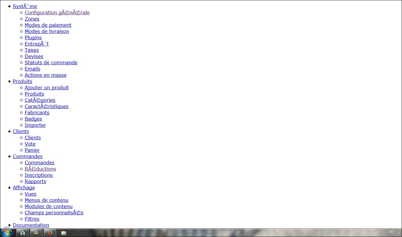

j'ai bien fait les modifications mais je reste bloqué sur l'écran en pj

Non, ils sont bien différents (le premier format de date).
  • Posts: 45
11 years 10 months ago #179923
oui, avec mes excuses, j'ai vérifié une seconde fois !
j'ai donc changé le code mais je me retrouve coincé sur l'écran en pj dans le poste précédent !
11 years 10 months ago #179955
Le code édité à probablement pas été édité comme il faut et a créé une erreur.
Merci de définir l'option Joomla "error reporting level" sur "maximum".
  • Posts: 45
11 years 10 months ago #180121
j'ai refait la manipplusieurs fois sans résultat.
J'en reviens toujours à l'écran en pièce jointe et il est impossible d'accéder au coupon pour le modifier
