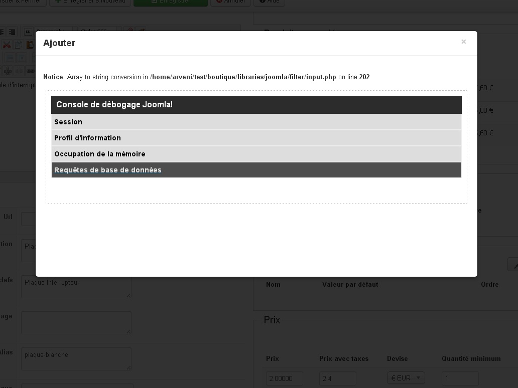

Effectivement il y a une message "d'erreur" sur la page blanche. Petite précision, la page blanche s'affiche dans la fenêtre popup qui permet d'importer des images.
Notice: Array to string conversion in /.../libraries/joomla/filter/input.php on line 202

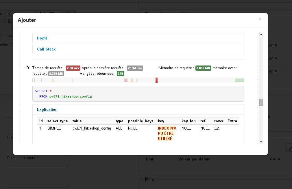

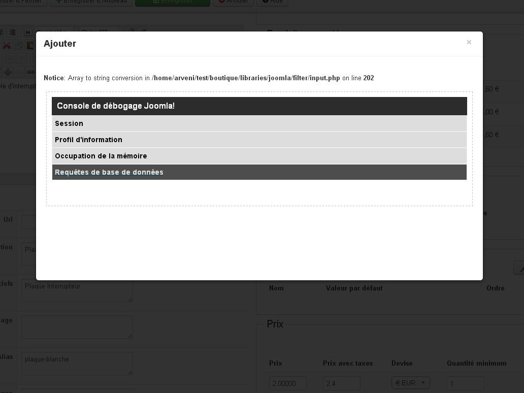

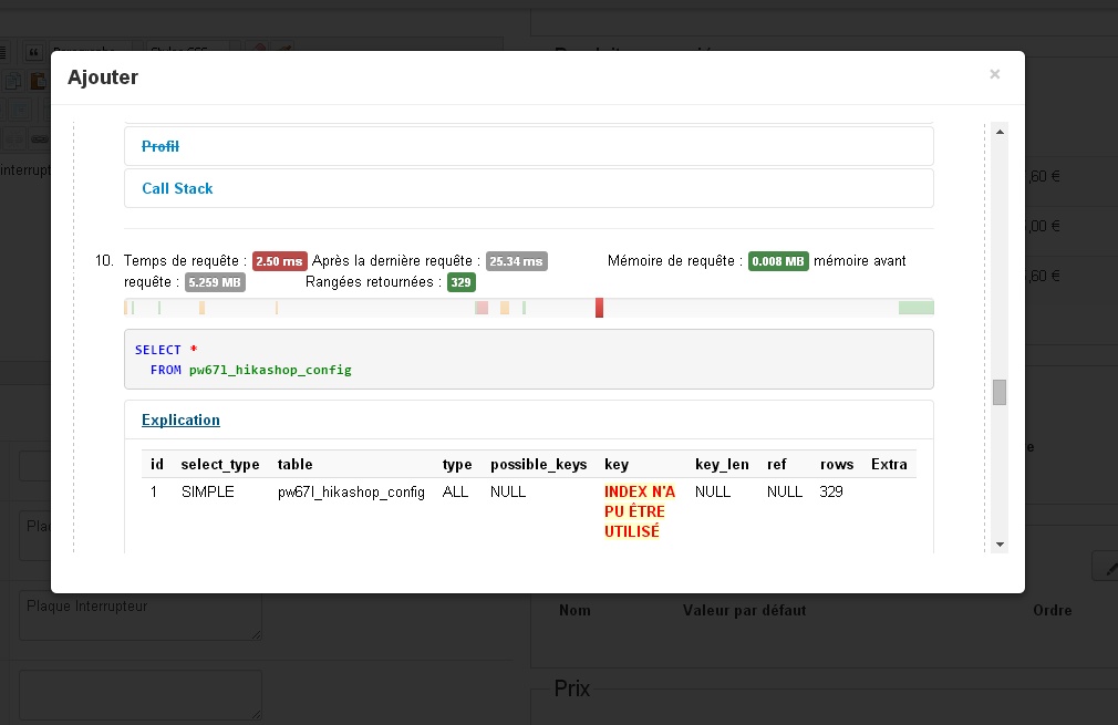

11 years 8 months ago #186433
Ci-joint des imprimes-écran de l'erreur
