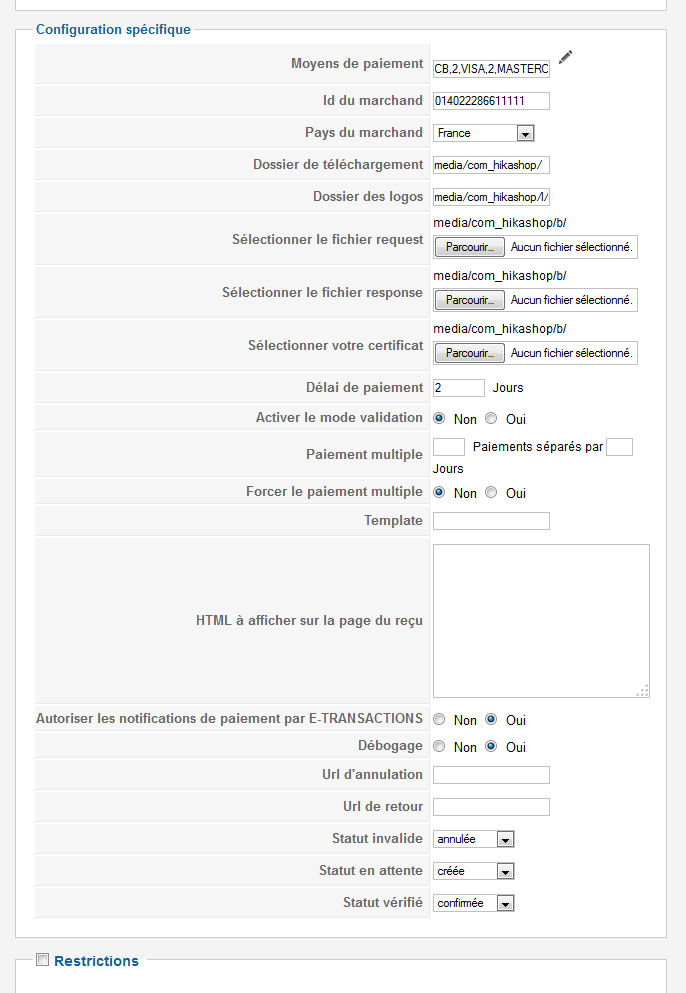

  • Posts: 10
11 years 7 months ago #191469
Bonjour Jerome,
Voilà le screenshot de la config.
Merci pour votre aide.
  • Posts: 86212
  • Thank you received: 14219
11 years 7 months ago #191606
L'option "délai de paiement" devrait être vide. Sinon, le paiement ne sera pas accepté automatiquement.
  • Posts: 10
11 years 6 months ago #191786
Un grand merci ! Soulagement, c'était bien ça.
Et bravo pour votre composant.
