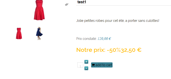

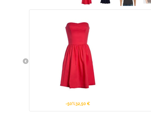

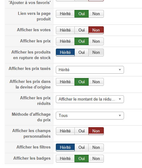

Bonjour, voici le lien www.jsmode.fr/index.php , sur le bandeau nouveauté, le premier produit a un prix constaté renseigné, pour les ID du site, vous pouvez les retrouver dans un mails concernant un autre topic.
Ci joint 3 capture d'écran, la config, la présentation des produits en caroussel et la fiche produit, seul sur la fiche produit cela fonctione.

1. vous parlez de l'affichage du prix constaté sur la page produit. Mais sur votre capture www.hikashop.com/media/kunena/attachment...25/Fiche_produit.png ainsi que directement sur votre site, je vois le prix constaté sur la page produit.
2. Ensuite, concernant le prix constaté sur le listing de produit, oui le prix constaté n'est pas affiché et c'est normal. Il n'y a pas d'option pour l'afficher sur le listing. Il va falloir modifier le code de la vue du listing. Voici plusieurs sujets traitant de cela:
www.hikashop.com/forum/4-how-to/80670-ms...ategory-listing.html
www.hikashop.com/forum/4-how-to/85777-re...roducts-listing.html
3. Concernant l'affichage du prix avec réduction, cela dépend de l'option "afficher les prix réduits" de la configuration (pour la page produit) ou du module/menu pour le listing de produit.
