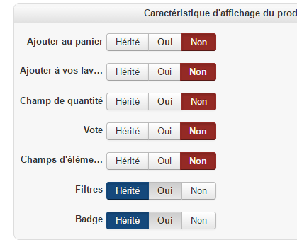

9 years 11 months ago #247417
1. Il n'y a pour l'instant aucune option pour cela, lorsqu'un produit n'est plus en stock le prix reste affiché et un message "plus de stock" s'affiche.
Une solution serait de modifier directement le code des fichiers de la vue "product" via "Hikashop->Affichages->Vues" afin d'éviter l'affichage du prix lorsqu'il n'y a plus de stock.
2. Il vous suffira simplement :
- D'aller sur la page de configuration de votre menu de listing de catégories
- D'aller sur l'onglet "Product Options"
- D'activer l'option "Badge"

9 years 11 months ago #247484
Hello pour le 2
cela ne fonctionne pas
réglage du lien de menu
affichage catégorie
affichage produit
