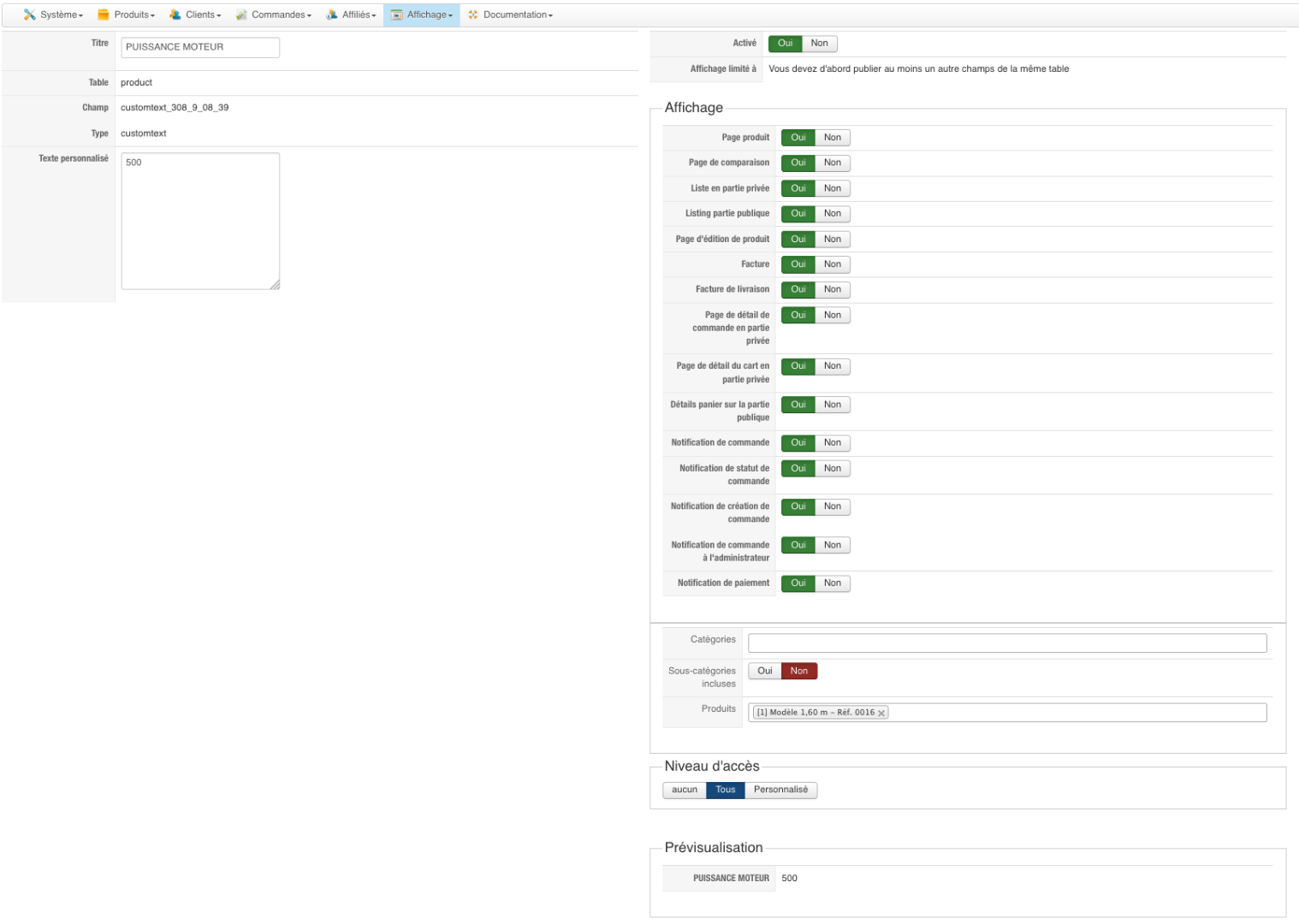

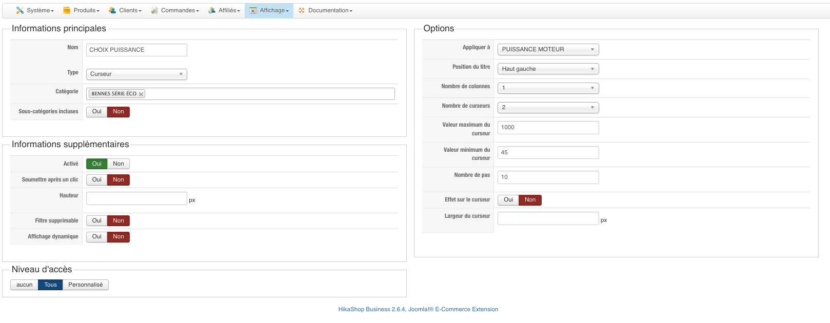

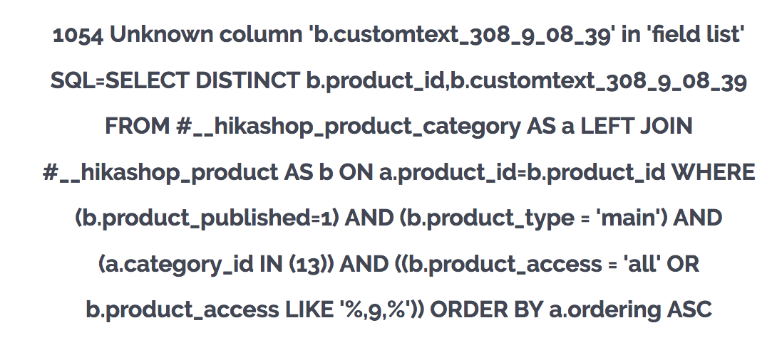

9 years 10 months ago #254409
Bon je reviens de nouveau… désolé…
Je vous joints les différentes capture d'écran lors de la création et du résultat…

9 years 10 months ago #254417
Les champs de type "custom text" permettent d'afficher du texte sur le formulaire. Dans le cas d'un champs personnalisé de la table produit, cela vous permet d'afficher du texte à l'administrateur lorsqu'il édite un produit. Ce n'est pas ce que vous voulez et ce n'est pas prévu pour être utilisé par les filtres vu que vous ne pouvez pas attacher de donné à vos produits avec cela.
C'est un champs d'un autre type qu'il faut créer. Un champs texte si vous voulez entrer le nombre sur chaque produit, ou un dropdown avec la liste des possibilités si vous voulez en faire un dropdown dans la fiche d'édition du produit.
