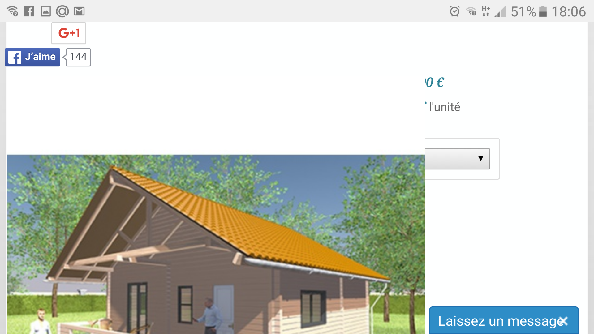

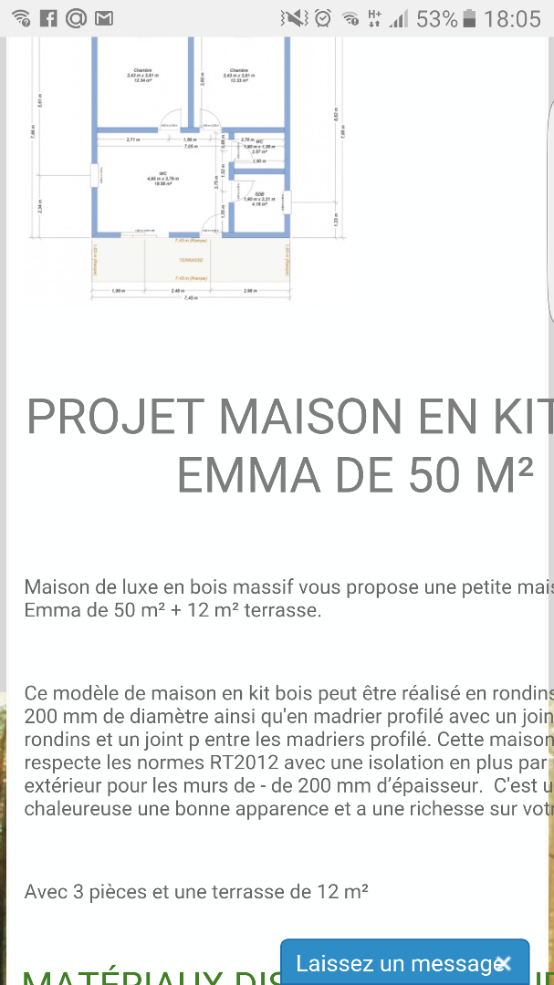

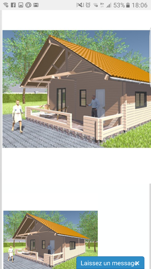

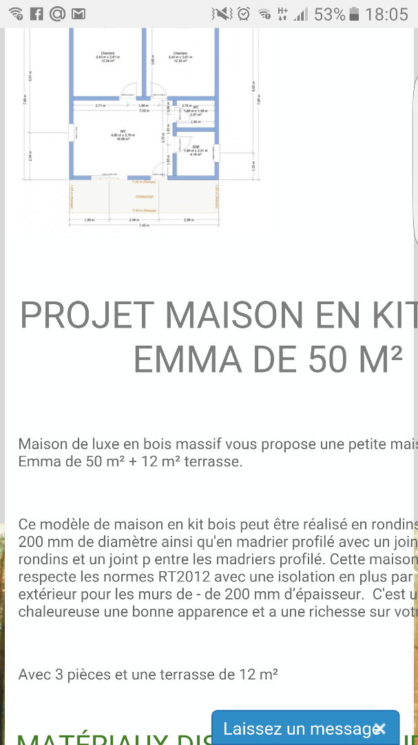

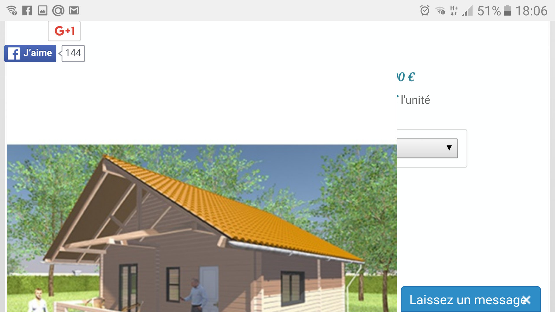

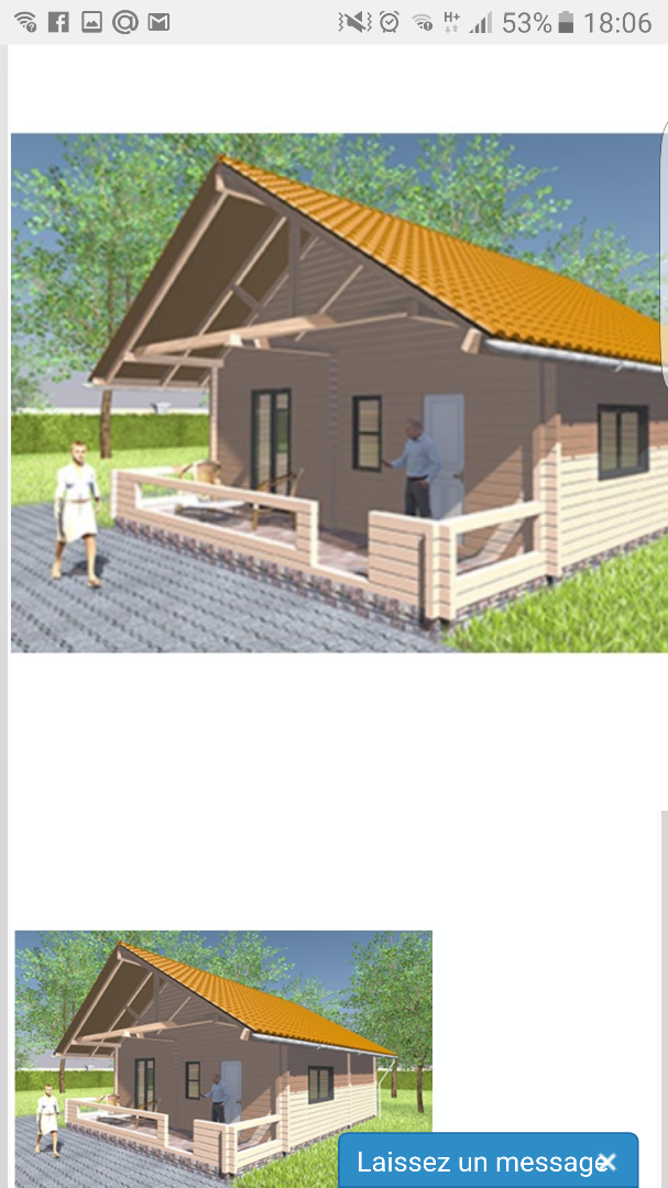

Bonjour, depuis la dernière mise à jour d'hikashop mes pages produits ne s'adaptent pas à la version mobile. Le choix des prix n'est pas visible, le texte est plus large que la page, donc impossible de lire la description. Avant, tout était bien et sans problème. Pouvez-vous m'éclairer sur cette erreur SVP?
Merci Beaucoup !

j'ai ajouté boostrap, il y a une partie du site qui prends en compte boostrap et marche bien. Mais j'ai toujours le même problème dans la description des produits. en position verticale du téléphone ne marche pas ! En position horizontale marche sans problème. Y a t'il des solutions?
Merci.
Cordialement.

Je viens de regarder votre lien et la page s'affiche maintenant correctement sur mobile, avec la partie de droite qui s'affiche automatiquement en dessous de la partie de gauche:
take.ms/vDf1V
Le seul soucis que je vois, c'est la taille des miniatures qui est forcée par le CSS de votre template et qui du coup prend de la place pour rien sur la page.
Pour éviter cela, il faudrait enlever (ou modifier) le CSS:
.responsive .art-content-layout img, .responsive .art-content-layout video {
    max-width: 100%;
    height: auto !important;
du fichier/templates/maisondeluxeboisv3/css/template.responsive.css de votre template.
