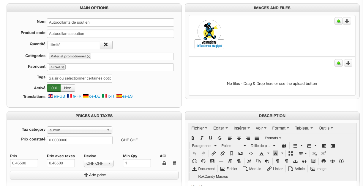

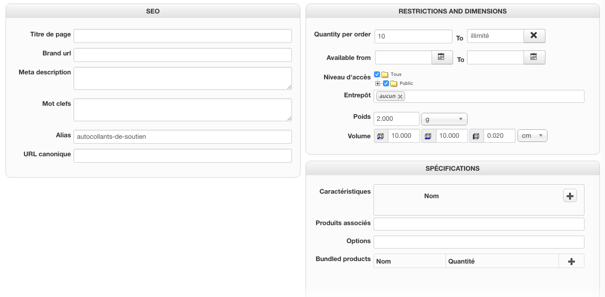

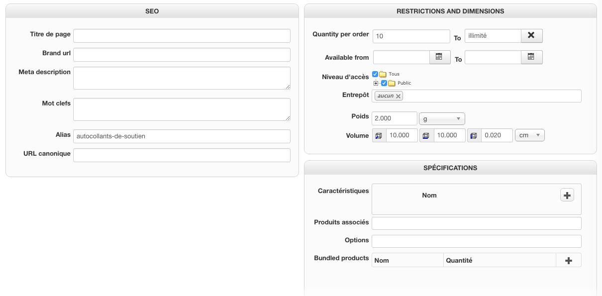

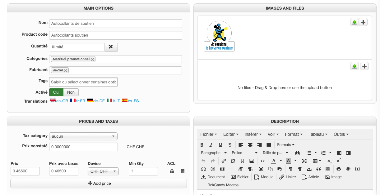

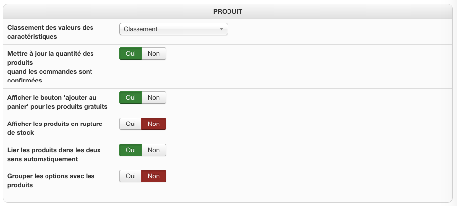

Pour votre deuxième soucis, merci de fournir des captures de la configuration produit afin que nous puissions reproduire votre configuration sur un site local.

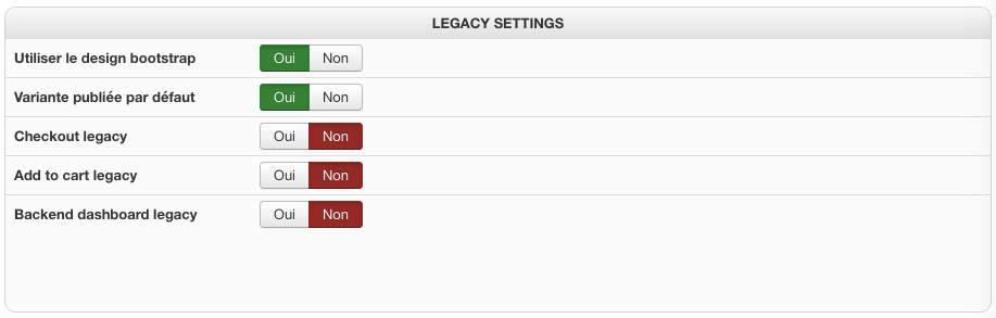

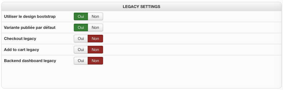

J'ai pu désactiver le mode "legacy" pour "add to cart" et "backend admin". Je rencontre toutefois un problème si je désactive le mode "legacy" pour le check out ; il m'est alors impossible d'aller au delà du sélecteur du mode de livraison. Un autre souci que je rencontre également, même lorsque le legacy-checkout est activé; mes frais de livraison sont systématiquement à zéro sur les factures alors même qu'ils sont configurés dans ma méthode de livraison...

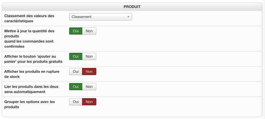

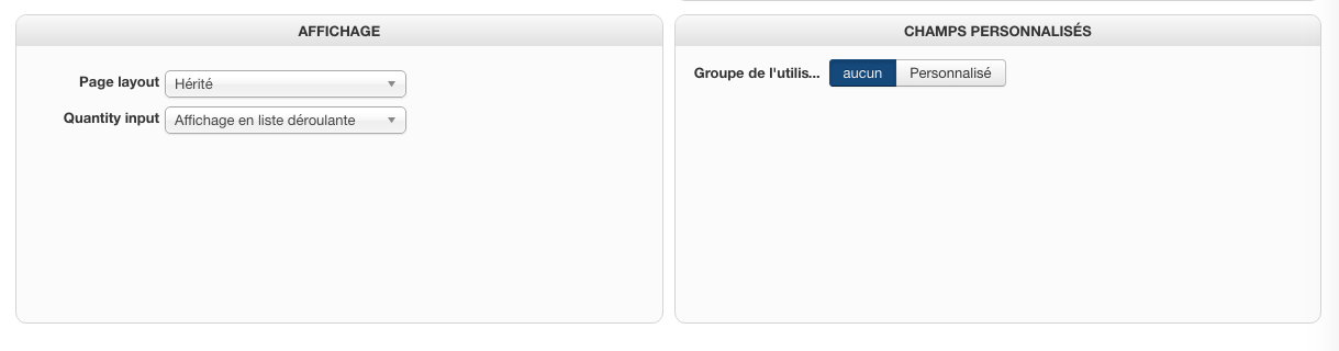

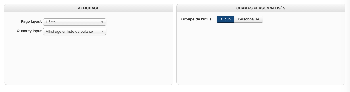

3 - J'ai téléchargé la dernière version de HikaShop 3.0.0 qui ne corrige malheureusement pas le problème rencontré. Je vous envoie donc mes captures d'écran (celle de la configuration produit + celles de la configuration d'un produit).
Pour rappel, le problème que je rencontre lorsque le legacy-checkout est activé est que les frais de livraison restent à zéro, malgré qu'une mode d'envoi payante ait été sélectionnée par l'internaute. Lorsque je désactive le legacy-checkout, il est impossible d'aller au-delà de l'étape "mode de livraison"; l'utilisateur peut sélectionner le mode de son choix, mais impossible de passer à l'étape suivante.

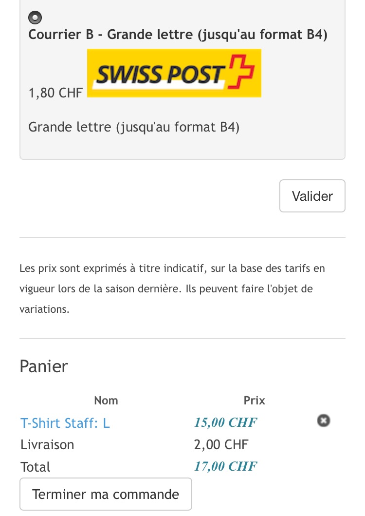

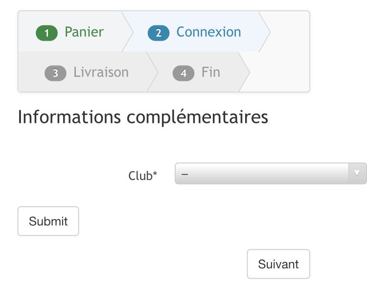

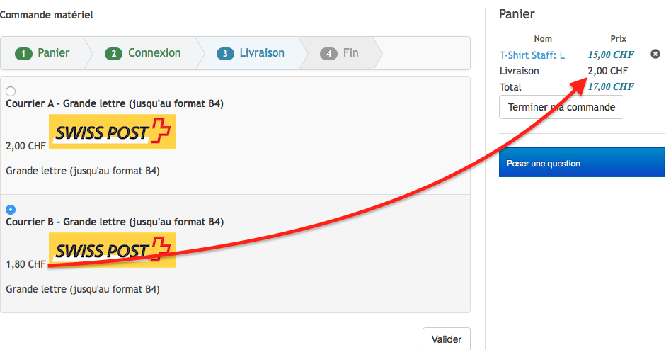

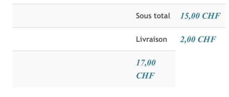

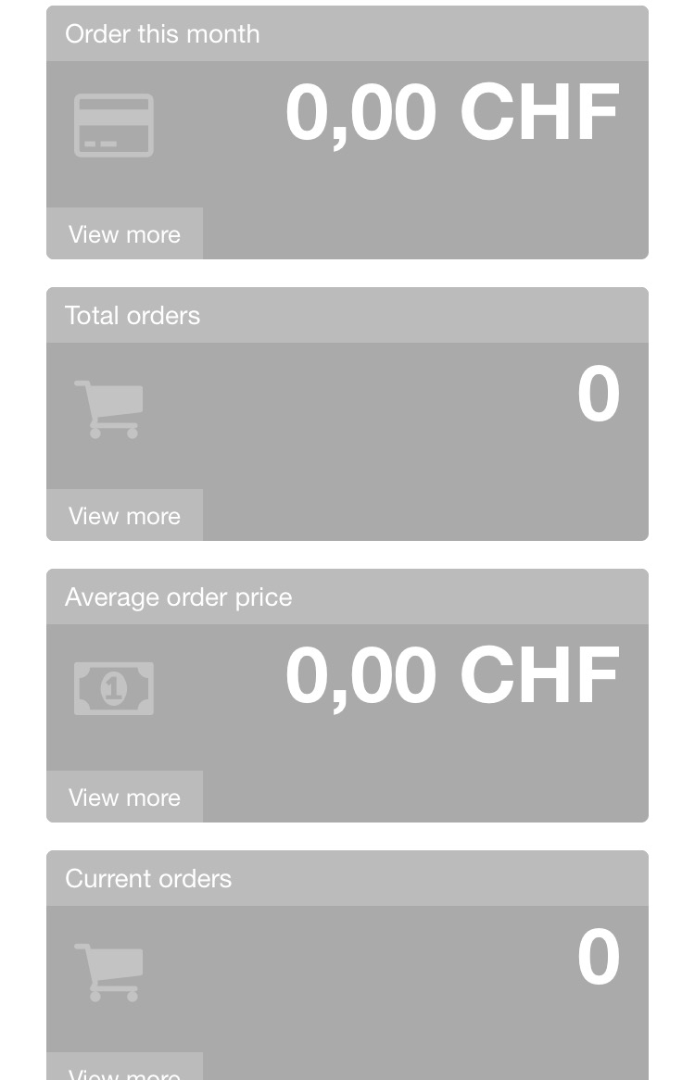

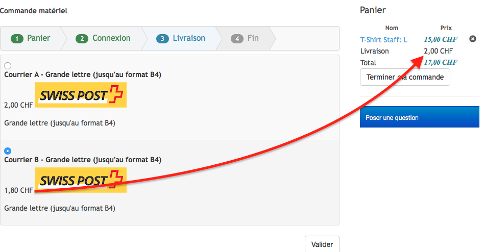

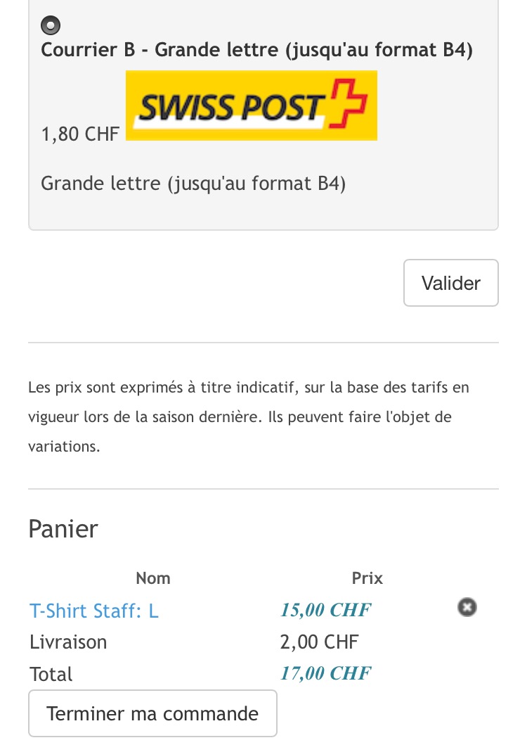

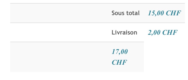

Hi! Thanks a lot for the patch who solved the issue. Four other strange things that I've found after that I've desactivated the legacy-checkout:

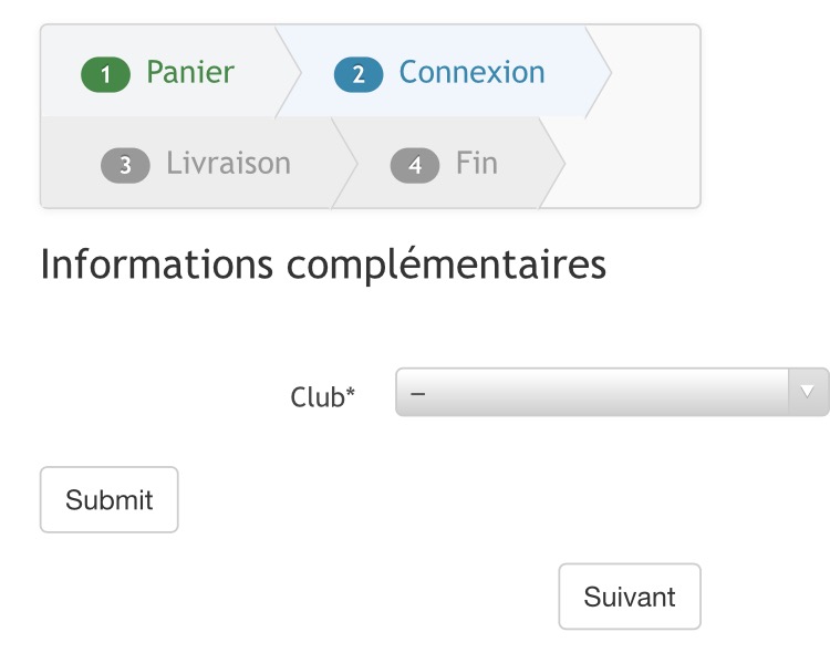

– the submit button appears two times in relation with a personal field; on time in French and an other in English.
– the shipping coasts aren't updated in the caddie plugin when I switch shipping method ?
– the total amount in the caddie-view isn't in the correct column now (it was different before).

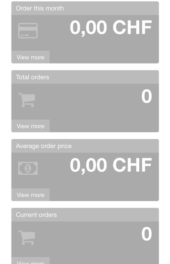

–the admin dashboard panel modules shows all with 0.00 quantities/amount.
Attached print screens for all of these issues.
Thanks for your help!

9 years 7 months ago #260796
1 - The first button is to submit the custom field block ; the second button is the "next" for the step.
2 - Does the shipping block is refreshing when you change the shipping method.
With the patch, the ajax return will be "positive" and you should see several block refreshing, the cart including.
If you have JS error or problem in the return content, the cart (and the shipping block) won't refresh.
3 - Which cart are you talking about exactly (so I can look in the right view).
4 - Do you have confirmed orders ?
The dashboard is basing is processing on the invoice creation date ; which mean that you must have the "invoice order status" configured.
Please check your settings in the "System > order statuses" and also your order listing in the backend.

9 years 7 months ago #260870
Hi! Here my answers to your requests:
1 - Ok, so my users have first to press the submit-button and after the next-button ? I think that, before the new check-out, the submit-button automatically validate the custom field block; is it a way to hide the submit-button if it's not essential for the checkout process ?
2 - Yes, the shipping block is refreshing when I change the shipping method, but the cart-module isn't refreshed by the way (see firs attached file). Is this normal ?
3 - I've installed the last available patch and the issue is now solved. Thanks.
4 - Yes I have manually confirmed the orders but nothing has change in the dashboard. Any idea of the origin of this problem ?
