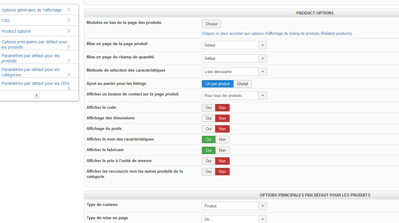

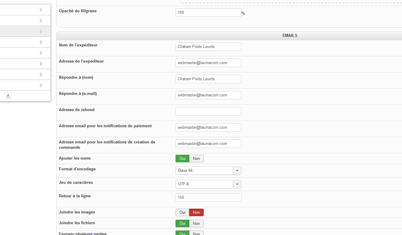

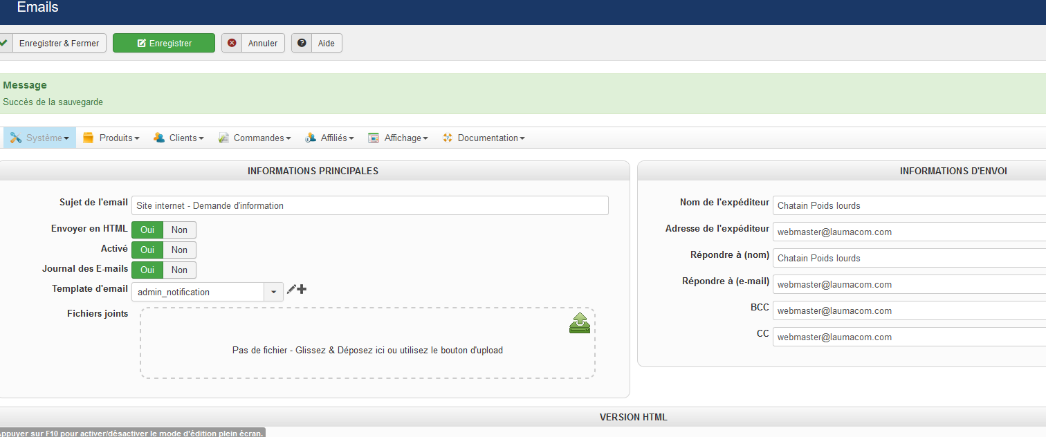

  • Posts: 8
9 years 2 months ago #274155
Ci-joint les screenshots.
Est-ce que vous voulez voir autre chose?
J'ai testé l'envoi de mail via le serveur de mail de joomla, ça a fonctionné.
9 years 2 months ago #274166
De ce que nous pouvons voir, le configuration parait bonne, peut être que vos modifications génere une erreure ?
