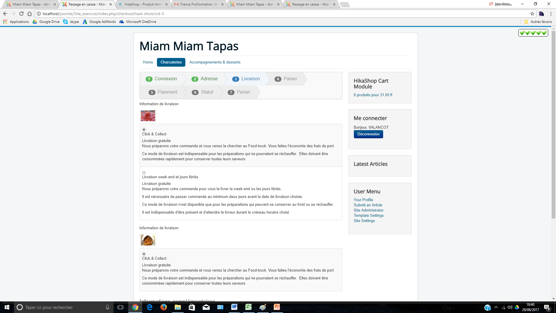

  • Posts: 204
8 years 10 months ago #277292
Au dessus des pavés de mode de livraison et juste en dessous du chemin, vous verrez sur mon imprime écran le texte : information livraison.
Je ne me souviens plus comment j'ai saisi ce texte car il n'est pas automatique ?
A Bientôt
8 years 10 months ago #277296
Si c'est le texte "Information de livraison" et non "Information de commande" que vous voulez modifier, il vous suffira de modifier votre fichier de langue via "Hikashop->System->Configuration->Languages" :
SHIPPING_INFORMATION="Information de livraison"
Vous trouverez plus d'information via notre documentation :
www.hikashop.com/download/languages#translate
  • Posts: 204
8 years 10 months ago #277379
J'ai bien trouver ma traduction dans le fichier langue. Merci.
C'est en réalité le format plus que la traduction que m'a alerté.
Comment faire pour que mon titre : information de livraison ait le même format que celui des pages précédentes (adresse de facturation par exemple) ?
A Bientôt
8 years 10 months ago #277392
Pour cela il faudra appliquer du code CSS afin d'adapter son affichage :
