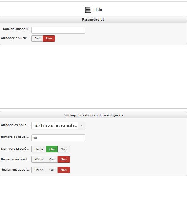

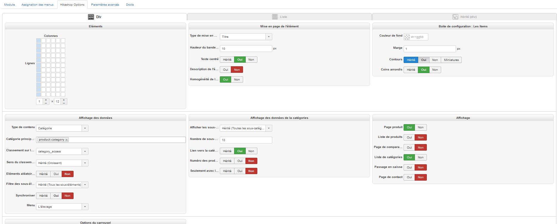

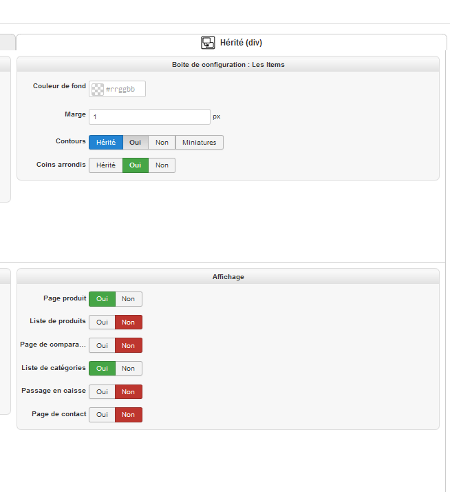

...merci...voici 3 copies d'écran du péramétrage du module
j'ai mis le site en ligne : www.2018.daccalarentia.fr/index.php/l-elevage
j'aimerai que sur le front Portées archivées ---> Clc Mon beau petit Garth soit affiché uniquement si je clique sur portées archivées.
J'espère avoir été clair.

Il faut changer l'option "Afficher les sous catégories" en "catégories directes uniquement" pour cela.

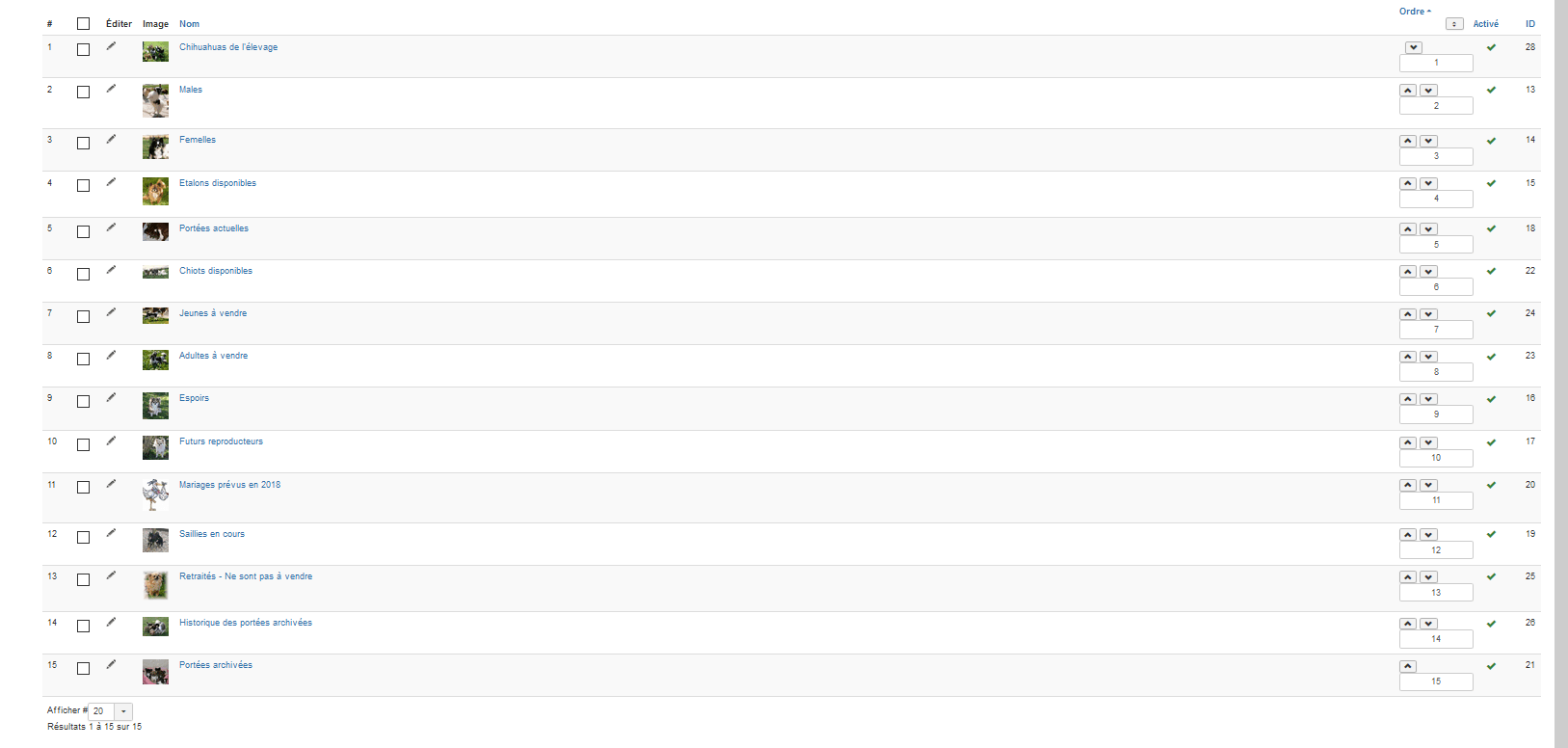

D'autre part, j'ai classé les catégorie dans un certain ordre et ...impossible d'obtenir cet ordre en front...
Merci pour la soluce...le site est toujours en ligne
Ordre des catégorie en admin:

Pourtant c'est bien comme cela qu'il faut configurer cette option.
Changez également l'option "filtre de sous éléments" en "sous éléments direct", sinon le module est sensé afficher les souscatégories au même titre que les catégories.
Et passez le module en "list" et pas en "div" car seul le mode list peut avoir le système d'accordéon.
Et concernant l'ordre des catégories, vous avez sélectionné "category_access" au lieu de "category_ordering" dans l'option de la colonne de classement et donc ce n'est plus le champs "ordre" qui est pris en compte pour trier les catégories.
