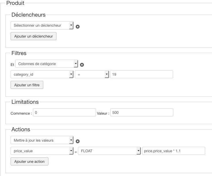

Dans quelques semaines, je vais devoir augmenter l'ensemble des prix d'une catégorie de ma boutique.
Cette catégorie contient des produits qui ont tous 4 variantes/caractéristiques amenant un prix différent.
J'aimerais donc savoir s'il existe un moyen d'augmenter de façon "automatique" les prix de chacune des variantes/caractéristiques de quelques centimes sans devoir éditer chaque variantes/caractéristiques les unes après les autres (au total cela fait plus d'une centaine de prix à changer).
J'ai regardé du côté des actions de masse mais je n'ai pas trouvé l'équation correspondante.
D'avance, merci de vos réponses.

C'est en effet une action de masse qu'il faut utiliser.
Dans la documentation, nous avons des exemples d'actions de masse:
www.hikashop.com/support/documentation/1...-form.html#tutorials
Le dernier exemple est justement la mise à jour des prix de produits.
Au lieu de price.price_value*1.1, vous voudrez utilisez price.price_value+0.20 par exemple pour augmenter les prix de 20 centimes.

Je vous remercie de votre réponse mais cela ne fonctionne pas.
Lorsque j'indique exactement les valeurs indiquées sur l'exemple pour tester, cela remet tous les prix à zéro.
Le problème semble venir de : price.price_value * 1.1
Last edit: 7 years 11 months ago by theomartin.
7 years 11 months ago #296468
2 points à corriger :
- Vous devez sélectionner "OPERATION" et pas "FLOAT", second point à corriger ne laisser pas d'espace entre les caractères "*","." et les chiffres, pour avoir ceci :
=> price.price_value*1.1
Puis réessayer, cela devrai marcher.

7 years 11 months ago #296544
Je vous remercie, cela fonctionne.

J'ai besoin de modifier l'ensemble des prix d'une catégorie non pas en pourcentage mais avec une valeur fixe, en l'occurrence 10€.
Quelle valeur doit être indiqué pour "price.price_value*1.1" ?
D'avance, merci.
  • Posts: 86027
  • Thank you received: 14171
8 months 3 weeks ago #369372
Cela dépend.
Si vous voulez que tous les produits aient le prix de 10€ alors, passez en mode "float" et entrez "10" dans le champ.
Si vous voulez ajouter 10€ au prix de tous les produits alors gardez le mode "operation" et utilisez la formule:
price.price_value+10
