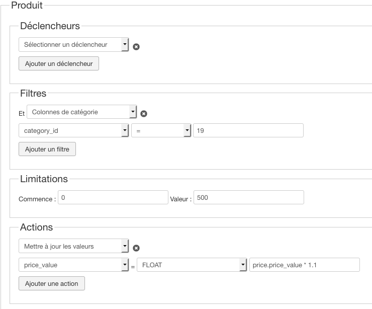

Je vous remercie de votre réponse mais cela ne fonctionne pas.
Lorsque j'indique exactement les valeurs indiquées sur l'exemple pour tester, cela remet tous les prix à zéro.
Le problème semble venir de : price.price_value * 1.1

2 points à corriger :
- Vous devez sélectionner "OPERATION" et pas "FLOAT", second point à corriger ne laisser pas d'espace entre les caractères "*","." et les chiffres, pour avoir ceci :
=> price.price_value*1.1
Puis réessayer, cela devrai marcher.
Cordialement

Je vous remercie, cela fonctionne.
