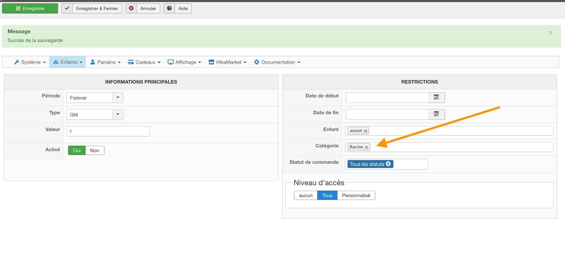

7 years 10 months ago #299980
Votre option limite, se trouve directement dans l'instance de votre limite, voyez ma capture d'écran :
Je vous est encadré en rouge où vous devez définir la quantité limite, notez ensuite dans la partie "Category" la catégorie "Clothes", tout ceci signifie que si 3 produits (différents mais appartenant à la même catégorie) sont ajoutés dans le panier, il ne sera pas possible d'en ajouter un 4 em de cette catégorie, et donc ajouter un produit d'une autre catégorie sera possible.

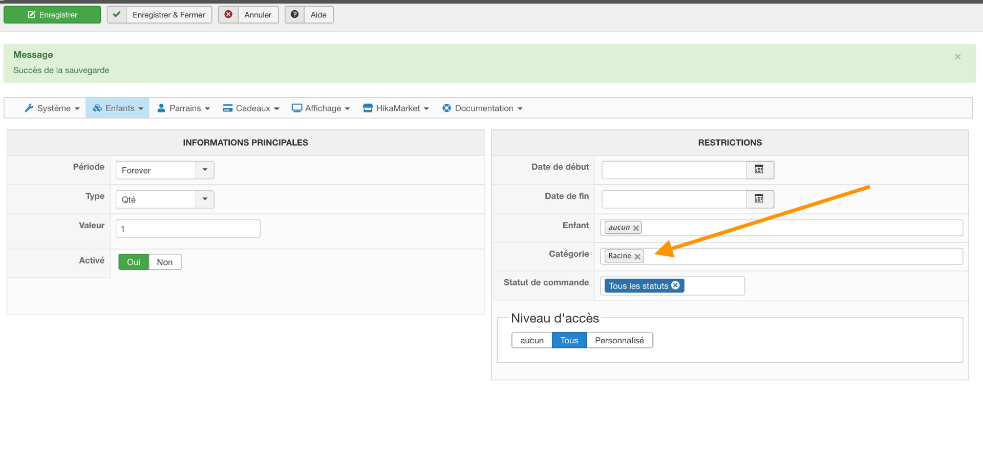

5 years 10 months ago #325883
J'ai tenté ma chance sans succès. Mon but est de limiter l'achat à un seul produit par commande pour toutes les catégories. Voici ma config. Dois-je changer quelque chose? Est-ce possible de faire ce que je veux? Comment faire pour sélectionner toutes les catégories et sous-catégories d'un seule coup?
Merci,
  • Posts: 86216
  • Thank you received: 14222
5 years 10 months ago #325923
Pour placer votre limite sur tous les produits, il suffit de ne pas sélectionner de catégorie du tout.
Si vous sélectionnez une catégorie, notez que seuls les produits directement liés à la catégorie seront limités.
Notez aussi que si vous ne sélectionnez pas de catégorie et que donc la limite s'applique à tous les produits, la limite sera commune à tous ces produits. Donc vos clients ne pourront acheter qu'un seul de vos produits et plus rien ensuite.
Si vous voulez que la limitation ne soit pas commune aux différents produits, alors il faudrait créer une limite par produit.
Enfin, notez que vous avez sélectionné "forever" dans l'option "période". Dans ce cas, la limite prendra en compte les commandes déjà passées. Sélectionnez plutôt "panier" pour que la limite s'applique par panier/commande. (si nécessaire).
